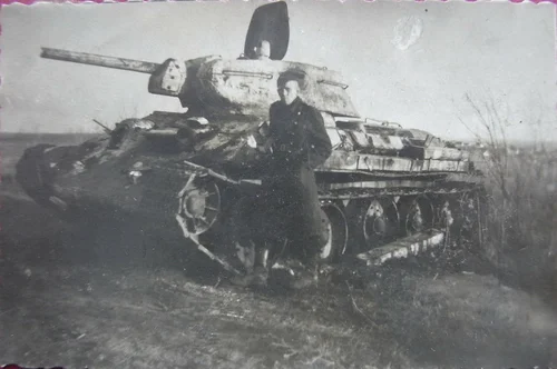

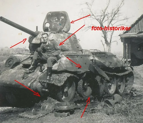

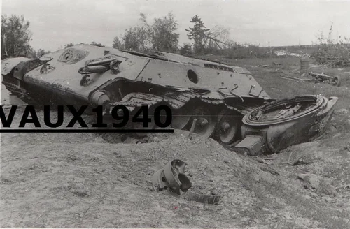

Привожу, в качестве примера 4 фотографии машин 112 з-да.
Цитата из блога А.Ряслова:
"Данный фрагмент помещён после более поздних танков выпуска зимы-весны 1943, т.к. между машинами лета 42 и весны 43 присутсвует визуальная преемственная связь, а данная группа Т-34 выглядит как некая боковая ветвь, но со всеми характерными чертами 112-го завода.
Видимо, некий переходный вариант осени 1942 года, связанный с приказом об увеличении возимого объёма топлива; восстанавливается схема размещения топливных баков осени-зимы 1941 (2 бака справа, 3 бака слева,4 бака на левой полке)"
Последняя фотография в подтверждение прямоугольного люка...
