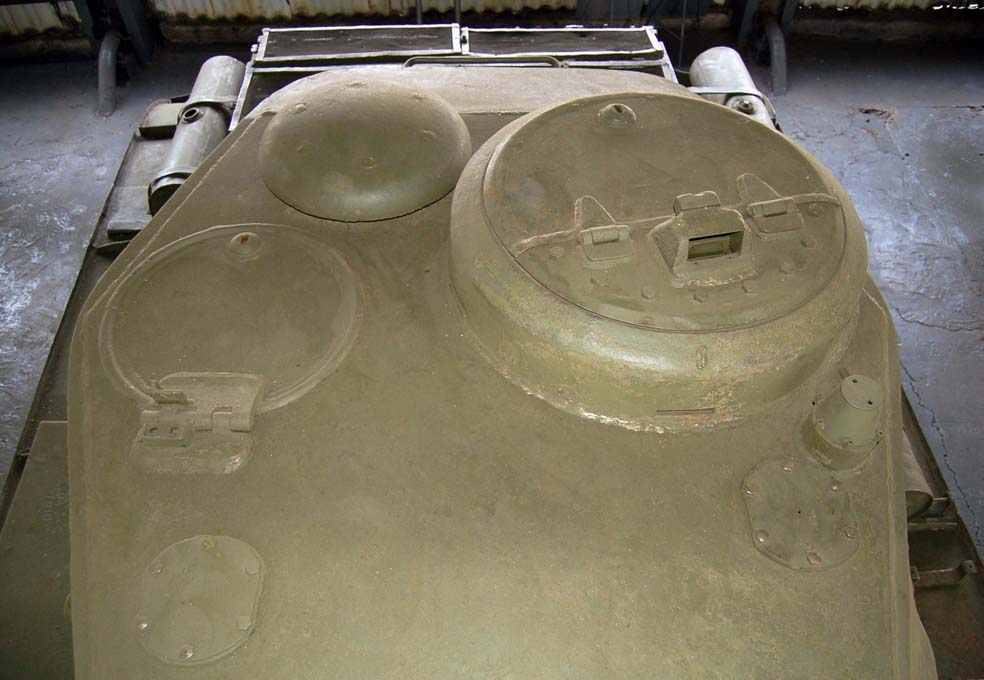

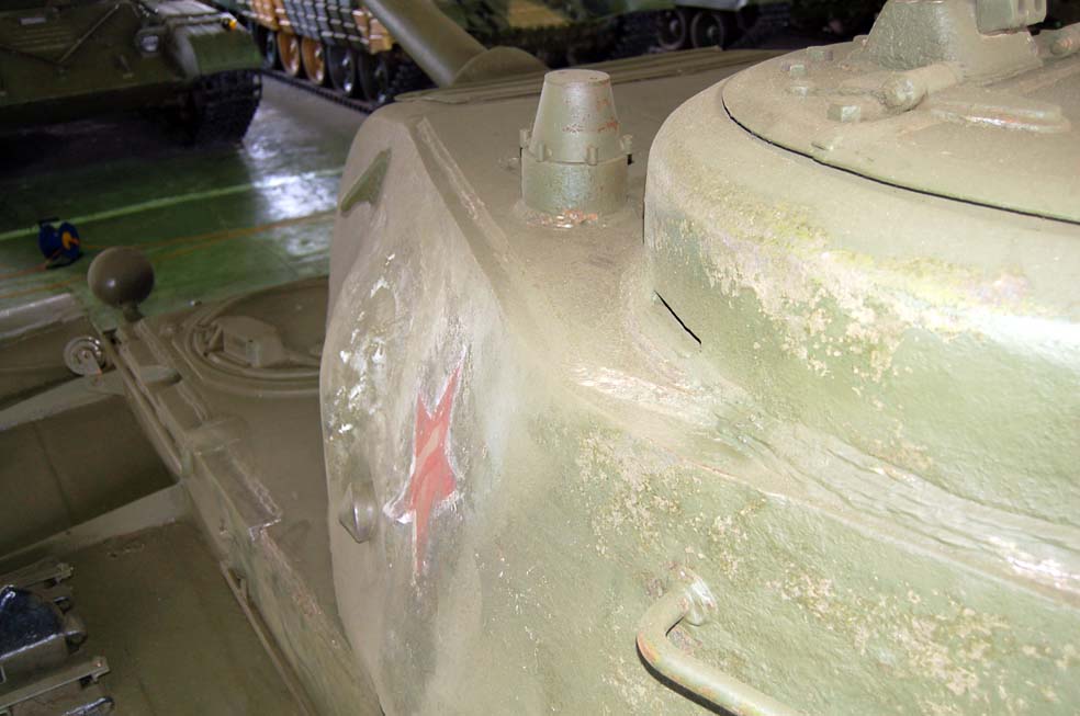

Цитата LIMA ()
Фотка, на которой хорошо видно один из типов комбашенки и архивчик:
На этом фото Т-44М. Фото знакомо, я его в сеть отправил гулять.:)
Если говорить о именно Т-44, то могу предложить такие фото башенок...
gif image host
free image hosting bb
free upload and public see picture link
С уважением.

Цитата ppv ()
На этом фото Т-44М.
Точно так, говорим про Т-44, а чего там на башенках Т-44М, это уже разговор отдельной темы по стройке именно Т-44М. wink

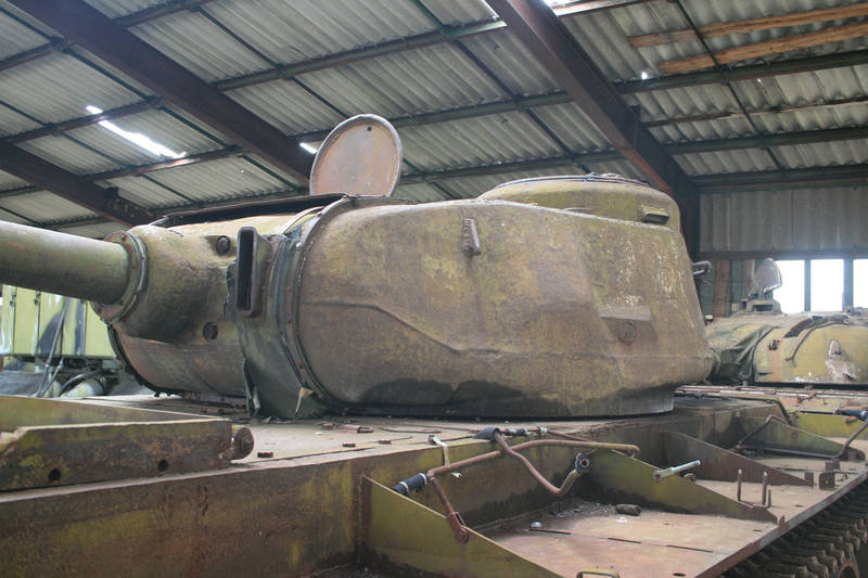

Блин... по-моему, одинаковые башенки...
На Т-44М на смотровых щелях стояли козырьки.
Павел, а есть ли какая-то разница в башнях танков?...
Откуда Хобби Планет взял аж 5 видов?....

Вот, пока нашел различия в расположении шва на башне, и, соответственно, немного разной формы низа средней части башни - два вида.
Первый вид:
Второй вид:
Сообщение отредактировал DmitryShavrin - Пятница, 17.07.2020, 22:35
Действительно, по этим фото заметны различия.
МиниАрт как раз и дает второй вариант, в связи с чем количество прототипов радикально сужается.
