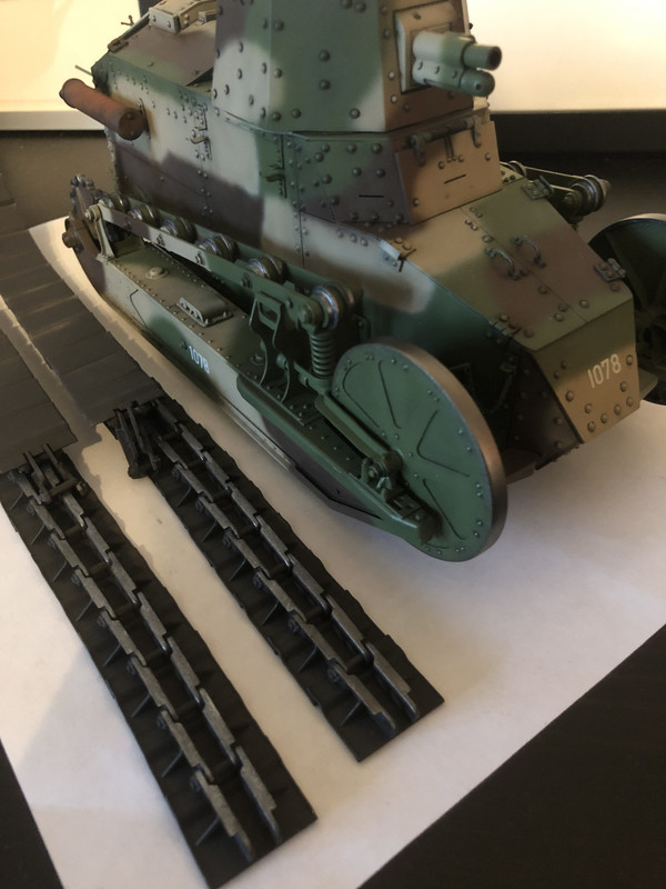

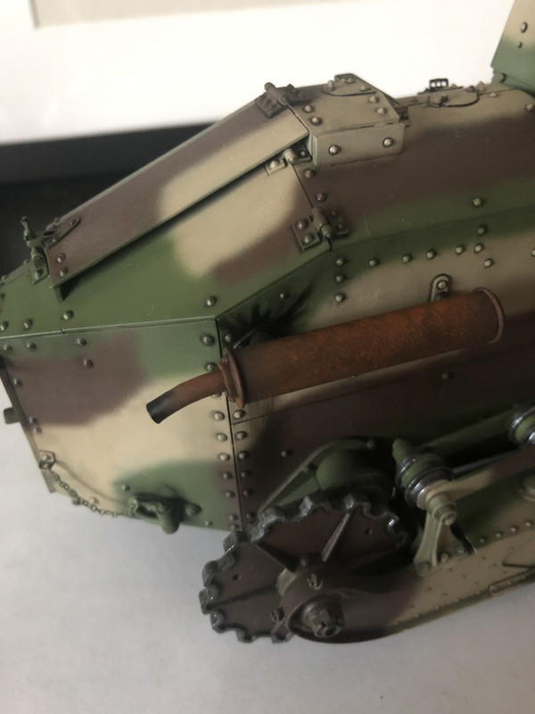

Нанёс металлик на рабочие поверхности катков и траков и установил глушитель. В итоге самым приличным металликом оказался звездовский акриловый нанесённый поверх тамиевского «темного металла». На выходе глушителя из корпуса попытался изобразить прорыв выхлопа, как на настоящих реношках.

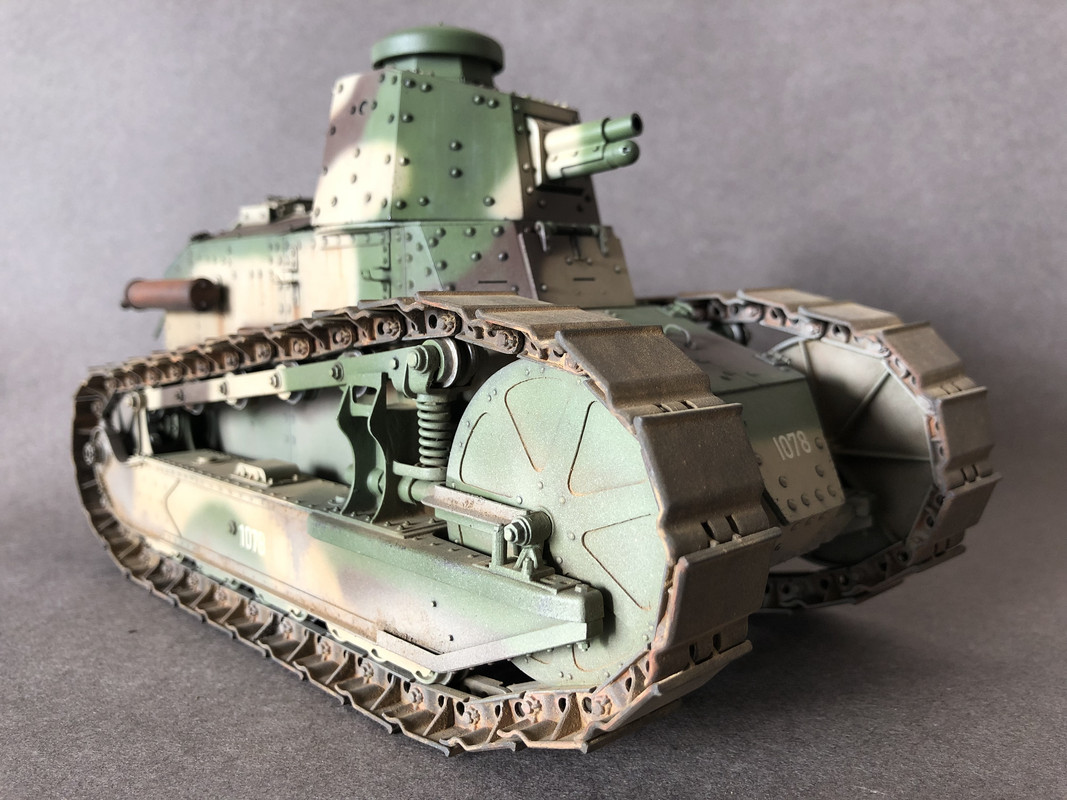

Обул гусеницы и начал наносить следы эксплуатации.

Живенько смотрится. По правому борту подтеки ржавчины выглядят академично-навящево. Имхо.

Спасибо, Артём. По потекам принял - разбавлю мелкими и подкорректирую имеющиеся.

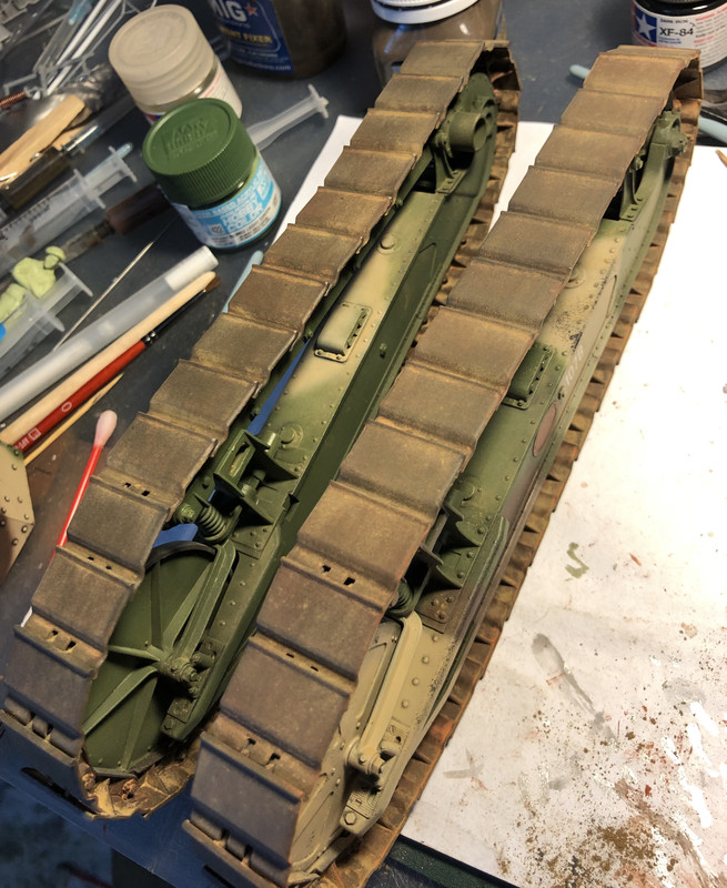

Немного попылил гусеницы. Пигмент на фиксере не понравился. Долго сохнет, непредсказуемый результат и четкие границы пятен при высыхании. Родил довольно муторный способ - втирал пигмент кистью в траки и задувал матовым лаком. В четыре - пять слоёв. В качестве заготовки для дальнейшего пачкания боле менее удовлетворило.

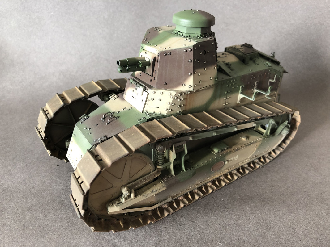

Первый бронетанковый блин - комом). Результатом недоволен, но перекрашивать в четвёртый раз пока неохота. Может быть как-нибудь потом. Вспомнил как красить, но понял, что совершенно разучился делать везеринг.
don_salluste_IIДата: Воскресенье, 08.09.2019, 15:50 | Сообщение # 171
ПО гусям - вполне себе удачно всё получается.

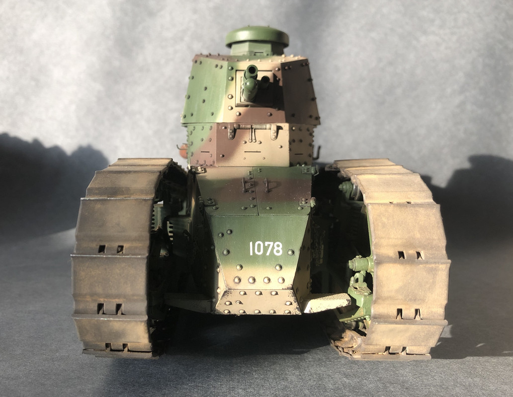

ДокторДата: Воскресенье, 20.10.2019, 15:36 | Сообщение # 172

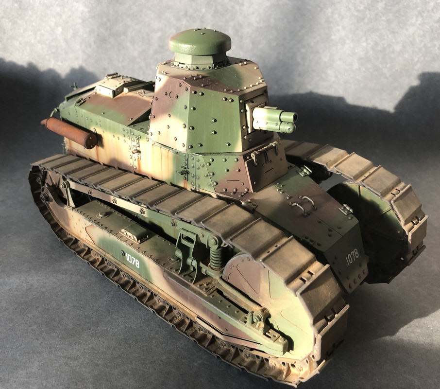

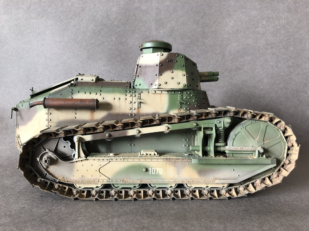

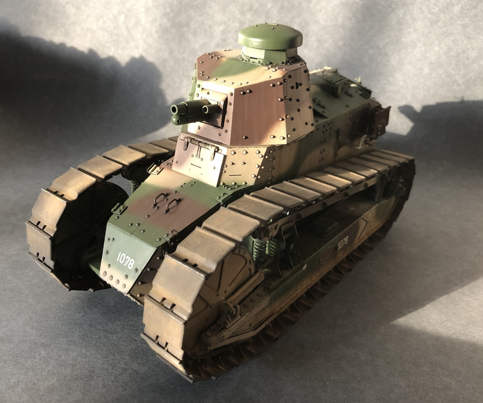

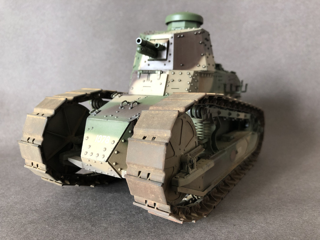

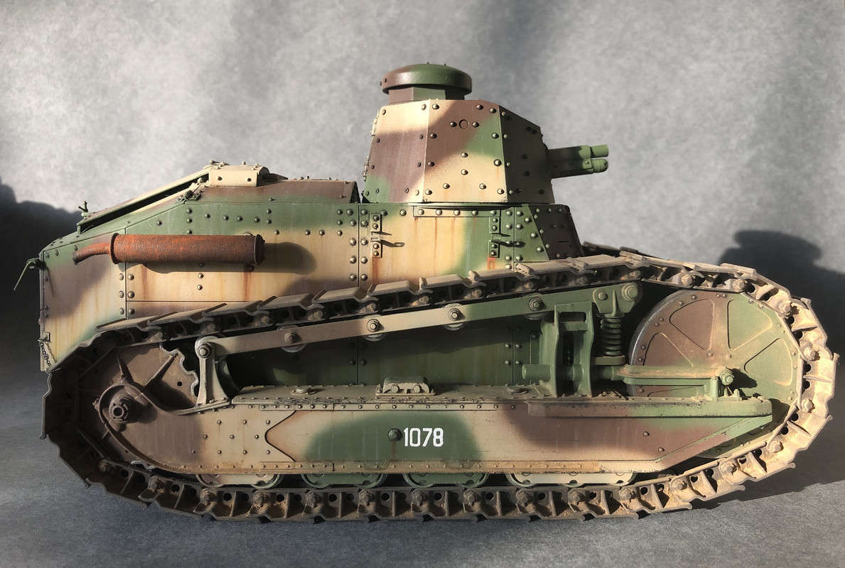

Все таки перекрасил его ещё раз. Не смог соблюсти должную умеренность при работе с фактурной грязью, начали нарастать ошибки в попытке выправить косяки. Покрутил в руках и решил, что стоит попробовать ещё раз. В этот раз отказался практически от всей химии, как выяснилось обычное художественное масло вполне заменяет большую часть химии. Машину, простоявшую на консервации долгий срок и потом немного проехавшую до места гибели решил сильно не пачкать. Пока нанёс первый из нескольких слоёв пыли, ржавчины и грязи. Прикрою лаком и попробую немного усложнить ещё парой полупрозрачных слоёв.
БабайДата: Воскресенье, 20.10.2019, 20:51 | Сообщение # 173
Не знаю, по моему очень хорошо всё получилось.

Согласен полностью!
ДокторДата: Понедельник, 21.10.2019, 10:48 | Сообщение # 175
Спасибо, мужчины! Осталось допачкать немножко, не испортив в процессе и нормально отфотографировать. Неожиданно тяжело оказалось красить. Думал 16й проще 35го, но не тут то было. С благодарность приму любую конструктивную критику и замечания.
NeoДата: Понедельник, 21.10.2019, 12:11 | Сообщение # 176
Мне видится, что получилось очень и очень хорошо! Всего в меру, без переборов. В естественном освещении смотрится просто прекрасно! главное не переусердствую, потому что и так уже очень хорошо.
ДокторДата: Понедельник, 21.10.2019, 12:33 | Сообщение # 177
Neo, Артём, спасибо! Постараюсь не испортить. Благо все делаю сейчас только вайтспириторасстворимыми вещами по акрилу. Все можно смывать не запарывая нижележащие слои.
ХмурыйДата: Понедельник, 21.10.2019, 20:46 | Сообщение # 178
Самое простое -  советы давать.  ))))) Саша, я понимаю, что фото не позволяют точно передать реальный вид модели, но я как "диванный эксперт высшей категории" поставлю акцент на нескольких моментах.
Даже не смотря на легенду добавил бы металла на гусеницы.
На правой, по ходу, стороне ржавые подтеки под скобами крепления инструмента слишком насыщены. Тут либо подтеки растушевать сильнее, либо сильнее заржавить эти самые скобы. Дать понять, что они настолько скорродировали, что обильные ржавые подтеки логичны.
На нижней лобовой плите добавил бы продольных "царапок" по ходу движения.
ДокторДата: Вторник, 22.10.2019, 09:36 | Сообщение # 179
Хмурый, вот этого я и ждал). Андрей спасибо! Замечания принимаются, попробую доработать в этом направлении. С ржавчиной на машине, судя по музейным, в основном болты подтекают. На правом борту и правда увлёкся, переусердствовал. Да и прямой естественный свет вскрыл все небрежности и косяки. Под лампами все почему то выглядело деликатней и даже недостаточно.

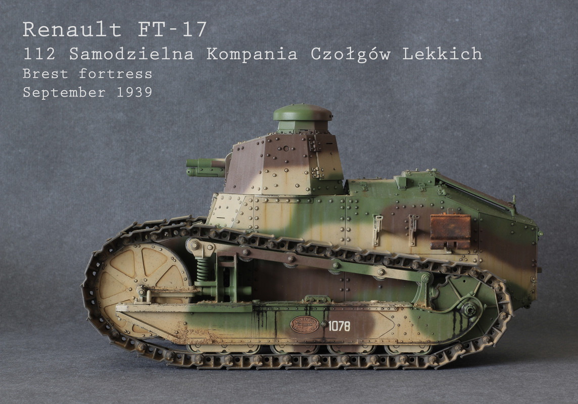

ДокторДата: Суббота, 26.10.2019, 13:37 | Сообщение # 180

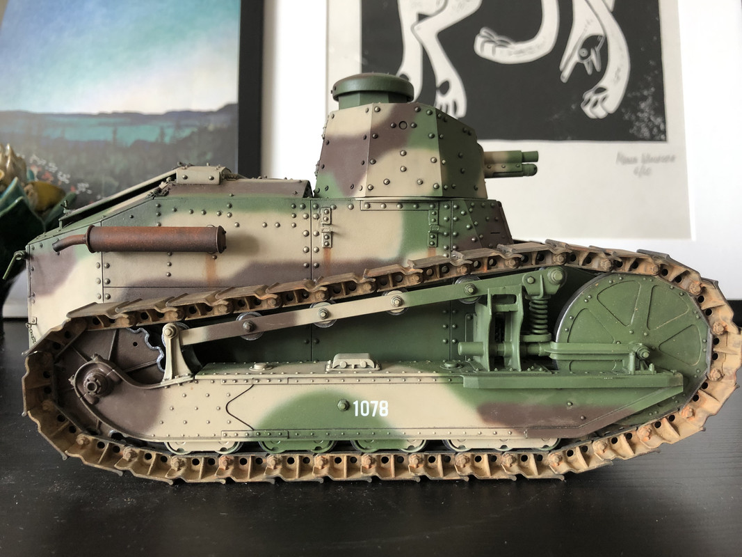

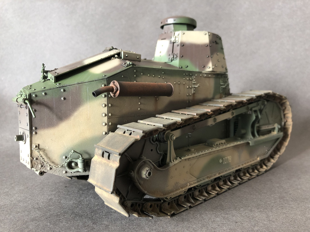

Вообщем это финиш. Что получилось, подправил. Спасибо всем за помощь и советы. Критика любого уровня приветствуется - она поможет сделать следующую модель лучше.
