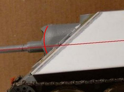

don_salluste_Дата: Четверг, 08.02.2018, 00:43 | Сообщение # 38
Группа: Заблокированные
Сообщений: 348
Репутация: 32
Да,очень трудновоспроизводимая маска, что тут скажешь....
Да уж, попадос ещё тот... Сиё деяние мерещилось в более оптимистичных оттенках... Типа до НГ собрать angel
Цитата bulochnik86 ()
А могло ли быть так, что просто на прототипе особо не вывели соосность?
Вряд ли... Ппосмотри на болты, их отступы от краев - почти всё ровненько. Плюс расположение болтов разное -
от спешки или от чего ещё такое не нарисуется. Есть в этом смысл. Возможно от конструкции самой бабахи зависит - но то лень постигать.
Чё видно - о том бы спеть...
СУ-85 и 100-ки, может там что-то похожее.
Су-100 вообще мимо, а 85-ку хоть и сделали на этой основе, но высота рубки, орудие - всё другое.
Сего замечено, что надо чуть отодвинуть (на полтора-два мм, пока не уверен точно) торец неподвижной части.
Так чито кровушки попьёт. Говорят винчик красный донорам выдают... и шоколаду ещё)))
