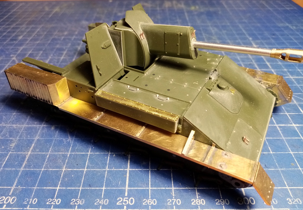

Коробочку корпуса сложил моментально, Тамия есть Тамия.

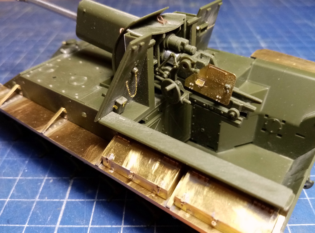

Потом  решил, что надо приладить крылья. Товарищи! "Вояджеровское" травление барахло! Мало того, что монтаж травленых деталей сам по себе процесс непростой, так еще и устраняй косяки от "фирмы"!  manythought
Ну в общем крылья я спаял и присобачил к корпусу.
Настала очередь пушки. RB-шный ствол предназначен для "Миниартовской" самоходки. Подгонял.
Ящики раскроены "вояджером" неверно! Пришлось перевернуть вверх ногами, иначе замки просто не на что было бы ставить.
Потом пошли подробности на внешней стороне. Инструмент с креплением и т.п. Дудку клаксона выточил, родная не понравилась. В фару сколхозил отражатель и лампочку.

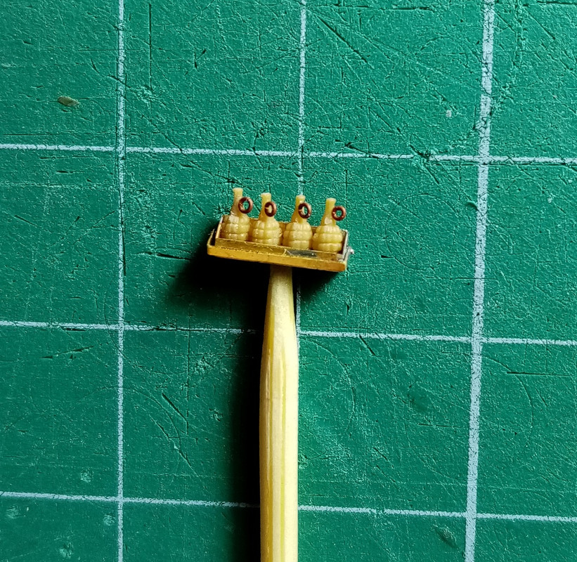

Пора переходить к рубке. А это значит заготавливать подробности. В фототравленный кармашек вклеил "лимонки" из ICM-кого набора французского вооружения для ПМВ. Колечки накрутил из тонкой проволочки.

Борта рубки есть в травлении, но меня оно уже всерьез подбешивает, потому решил для соблюдения масштаба делать борта из тонкого пластика.

ажурно все а именно классно.ну бросилось в глаза пила " Дружба"  у которой зубья как у ножевки  по металлу, ну тут  автор не при чем и лимонки с чеками как показалось толстоваты в диамметре  а так круто. интересно наблюдать за такими стройками.

Абсолютно легкомысленные наборы! Если просто какой-либо элемент сложить и приклеить к модели, еще терпимо. Но если нужно сопрягать две или более латунных детали - это ужасно! Например. Думаю косынки напаяю на крылья, а в просверленные заранее отверстия напихаю смоляных болтов. Так протравленные отверстия в косынках и крыле просто не совпадают. sad

Ну да зубчики у пилы мелковаты, а замены я не нашел в запасах. Чека да толстая, но это "суслик" будет, потому не морочился. Спасибо!
