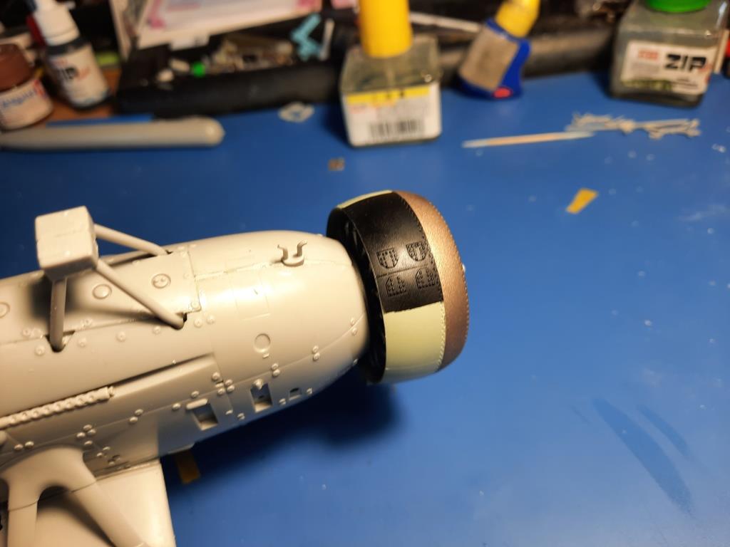

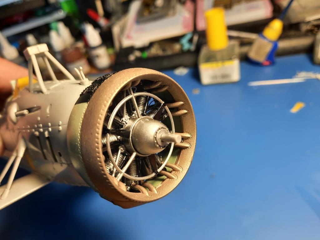

один из используемых цветов позиционируется как Mr.Color 24, (Sky). Тем не менее такого цвета и тем более краски я не нашел.
https://tamiya-shop.ru/catalog....21.html
https://tamiya-shop.ru/catalog....19.html
Дим, не то?
С учетом того что медный цвет разительно отличается по написанию и печати от того что есть
Ты имеешь ввиду переднюю часть кольца на двигателе? Не только "дудкины дети" с упорством пишут про "медный" цвет. На самом деле он цвета "перегретого" металла, бурый окисел.

21-й больше салатовый как то напоминает, а вот 19 вроде как самое то.
Именно его и имел в виду. Кстати, один нюансик, при сборке стабилизатора и руля высоты у меня при совмещении посадочных гнезд не вышло централизации относительно посадочного места на фюзеляж. Придется шпаклевать с одной стороны.

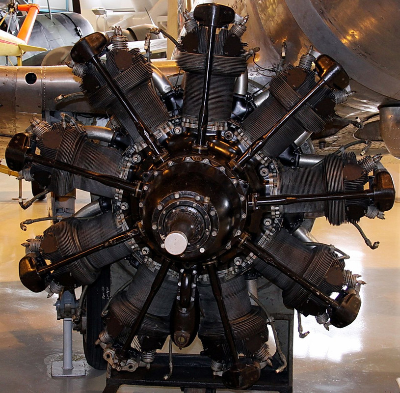

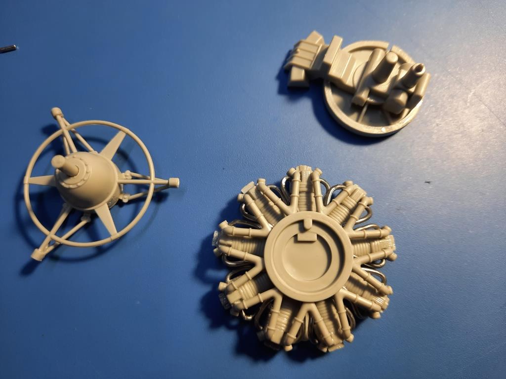

Дим,а не толстовата проволока на движке?
HartДата: Понедельник, 09.05.2022, 11:29 | Сообщение # 24
Блин, балбес. Затупил. Смотрел в книгу увидел фигу.

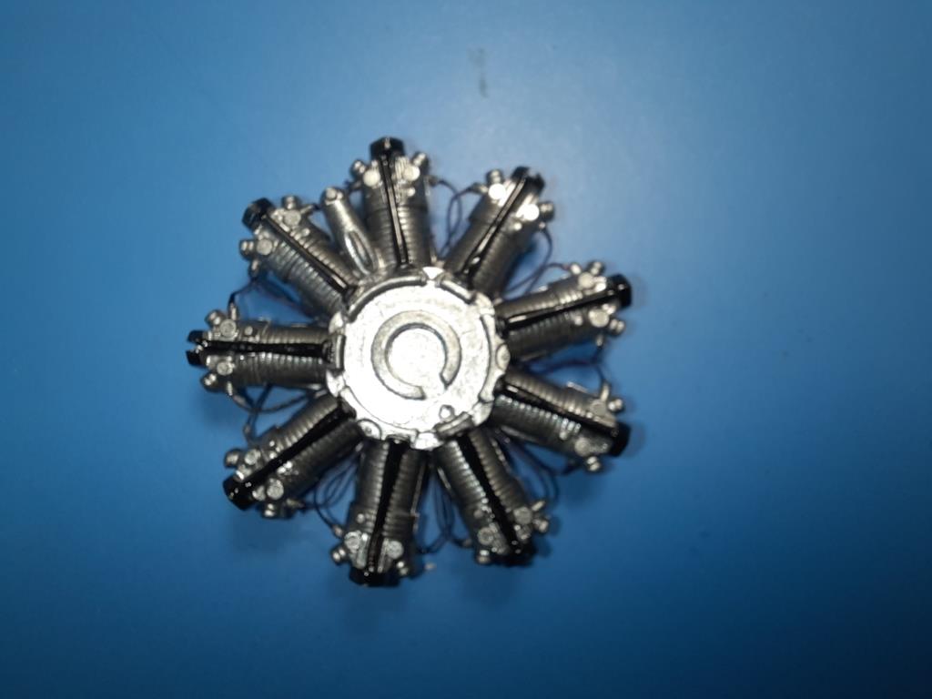

С чего то решил, что это выхлопные патрубки. А то что они идут с набором не дошло. Буду переделывать, точнее ликвидировать.

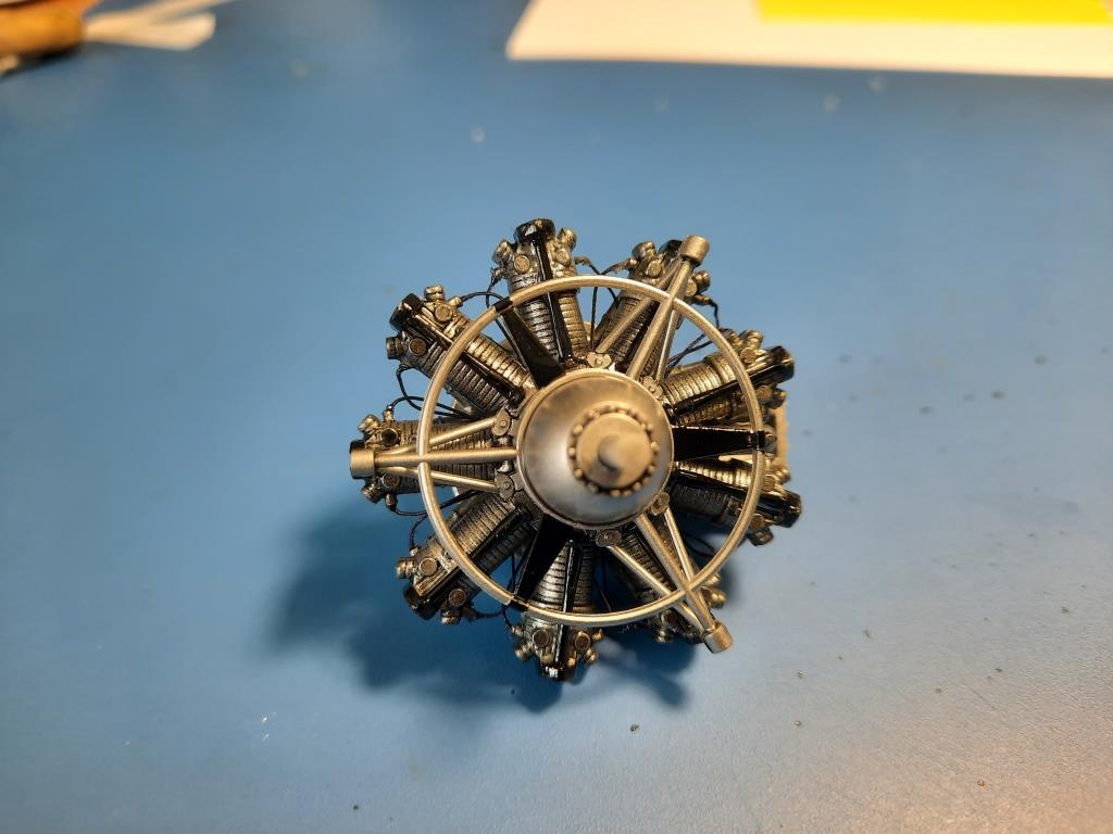

HartДата: Четверг, 12.05.2022, 07:49 | Сообщение # 26
Провел работу над ошибками:
Ну подсобрал двигатель:
andreialiДата: Воскресенье, 15.05.2022, 10:02 | Сообщение # 27
Оччень здоровски смотрится  thumbup
HartДата: Воскресенье, 15.05.2022, 11:11 | Сообщение # 28
Спасибо. В общем пока что возюкался с двигателем. Несмотря на направляющие пазы, он у меня никак не хотел становиться на место. Тем не менее я его победил. Что порадовало, так это четкое совпадение патрубков и цилиндров.

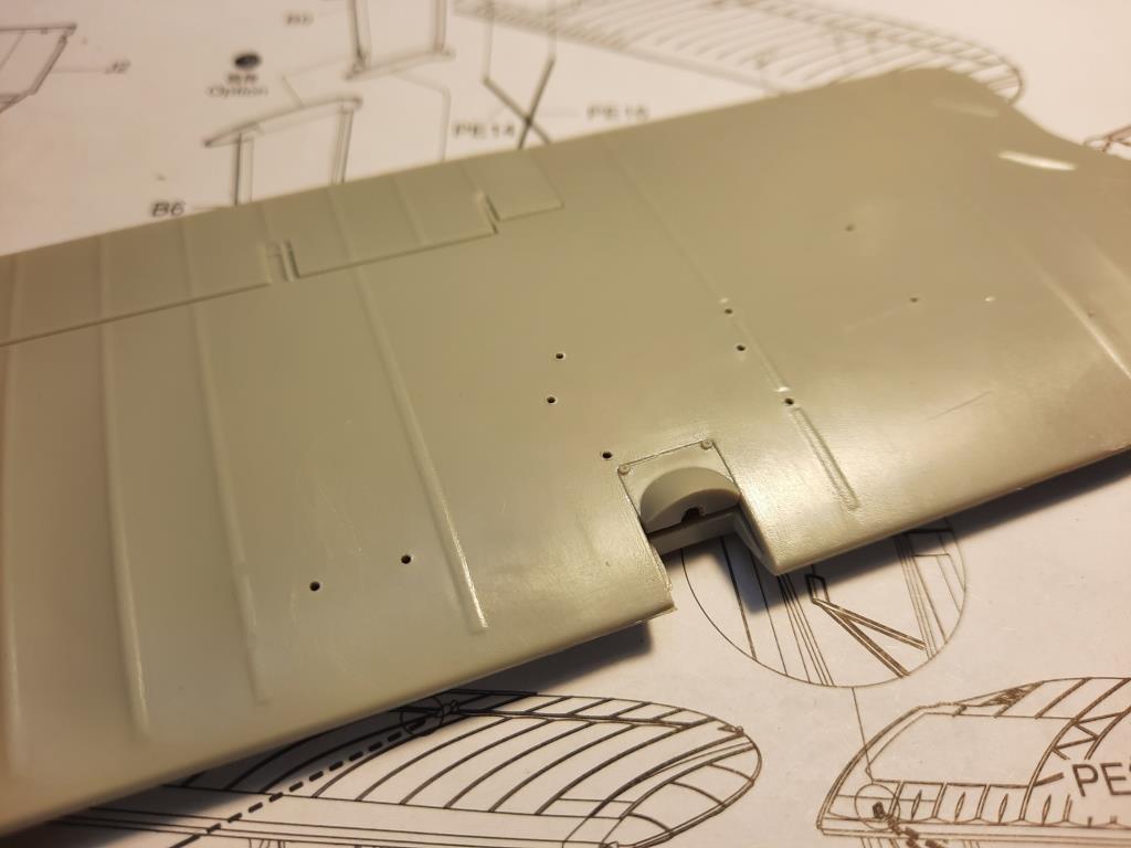

HartДата: Среда, 18.05.2022, 10:18 | Сообщение # 29

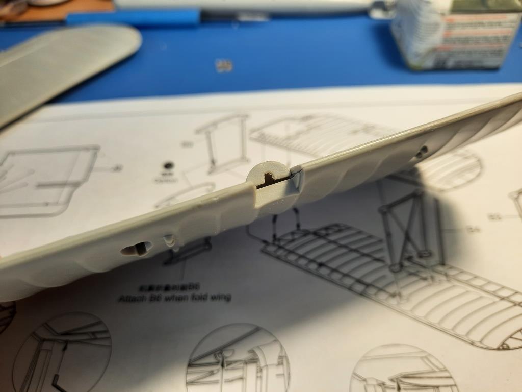

Возник вопрос: на крыле расположены согласно инструкции детали фототравления. Сами по себе они жестки, даже после обжига.
опуская назначение и необходимость данной детали, тем не менее вопрос, она должна повторять форму поверхности крыла или же это просто покраска отображения силового набора крыла? На части фото самолета она есть на части нет

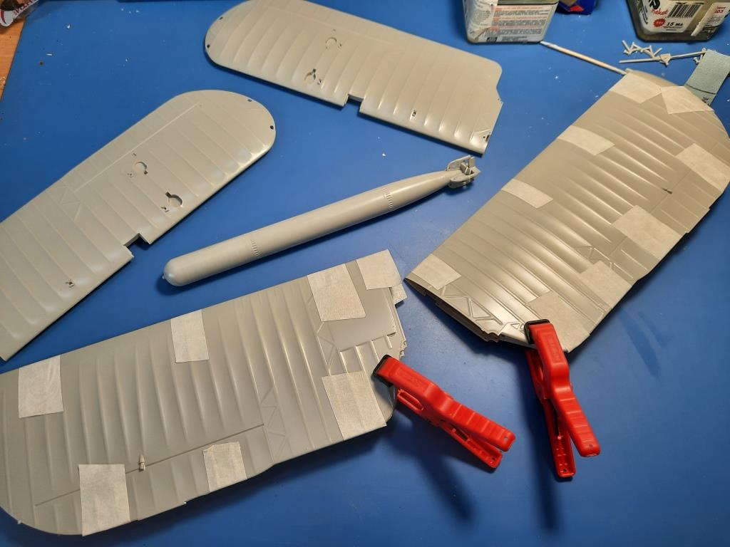

Как бы там ни было надо двигаться далее, начал сборку крыла. Очередной сюрприз от трубача, капот фар посадочного света, просто проваливается внутрь крыла, при выравнивании имеется щель, которую надо будет шпаклевать:
Ну и мой вариант усиления плоскости по-русски так сказать:
