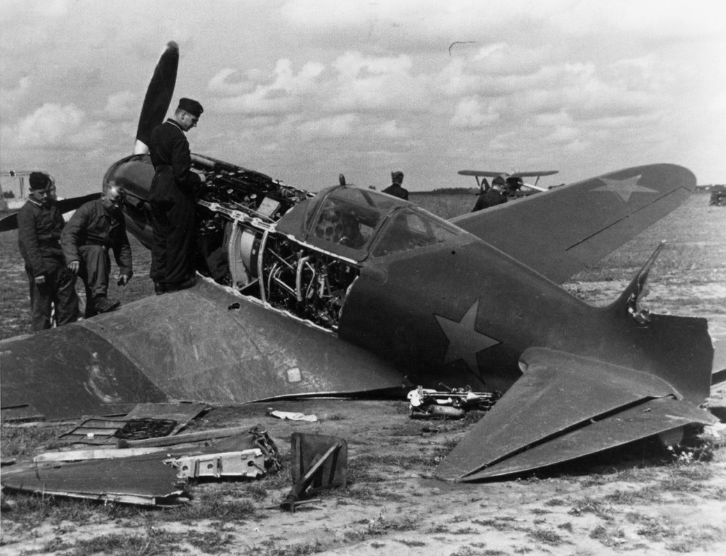

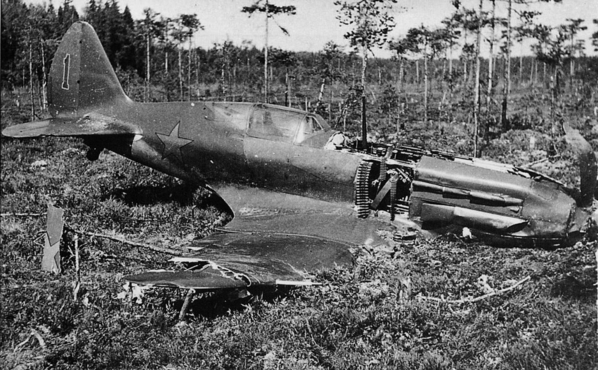

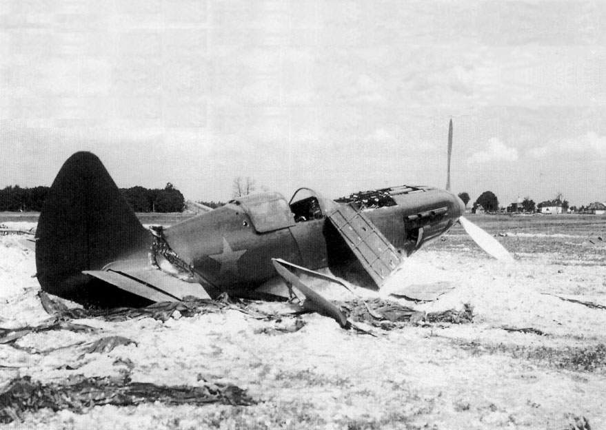

Serg106enДата: Суббота, 04.03.2023, 17:27 | Сообщение # 44
Красиво смотрится. Ждём остальные фотки. На рулях высоты зря ободрал до люминя, они же вроде матерчатые были... Или я ошибаюсь?

HartДата: Воскресенье, 05.03.2023, 06:54 | Сообщение # 45
Сергей, блин, все верно. Надо учить матчасть. Сбили с толку вот эти фото:
А в описании конструкции оказывается так:
Рули высоты имели металлический каркас (лонжерон и девять нервюр) и матерчатую обшивку. На правом руле имелся металлический триммер. Руль направления также имел металлический каркас с матерчатой обшивкой.
Перестарался надо будет исправить. Спасибо
