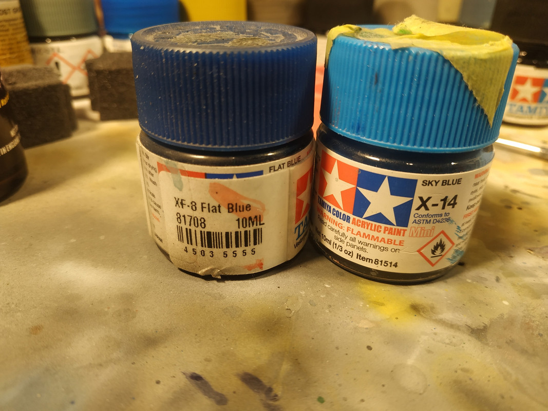

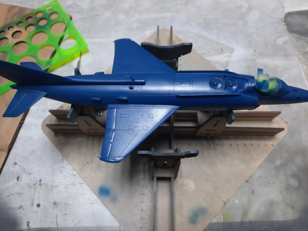

при попытке задуть синим по черному, цвет стал фиолетовым

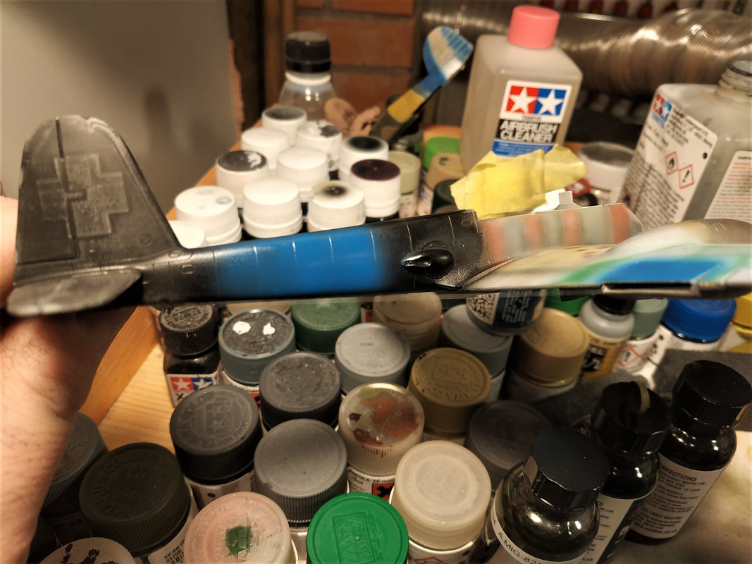

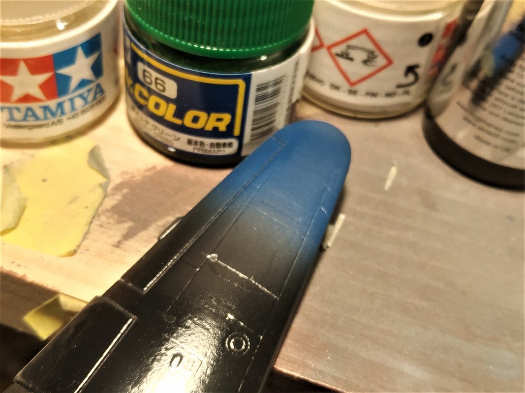

Мне стало самому любопытно,Дима привет! smile
База Х-1 разбадяжен лаки тинером от тамии.Кстате после этой покраски, задул сопла металликом от валехо,я думал мой аер хардер эволюшен уже все ,кирдык.Выжел smile
Дим, шов выделяется на спине фюзеляжа

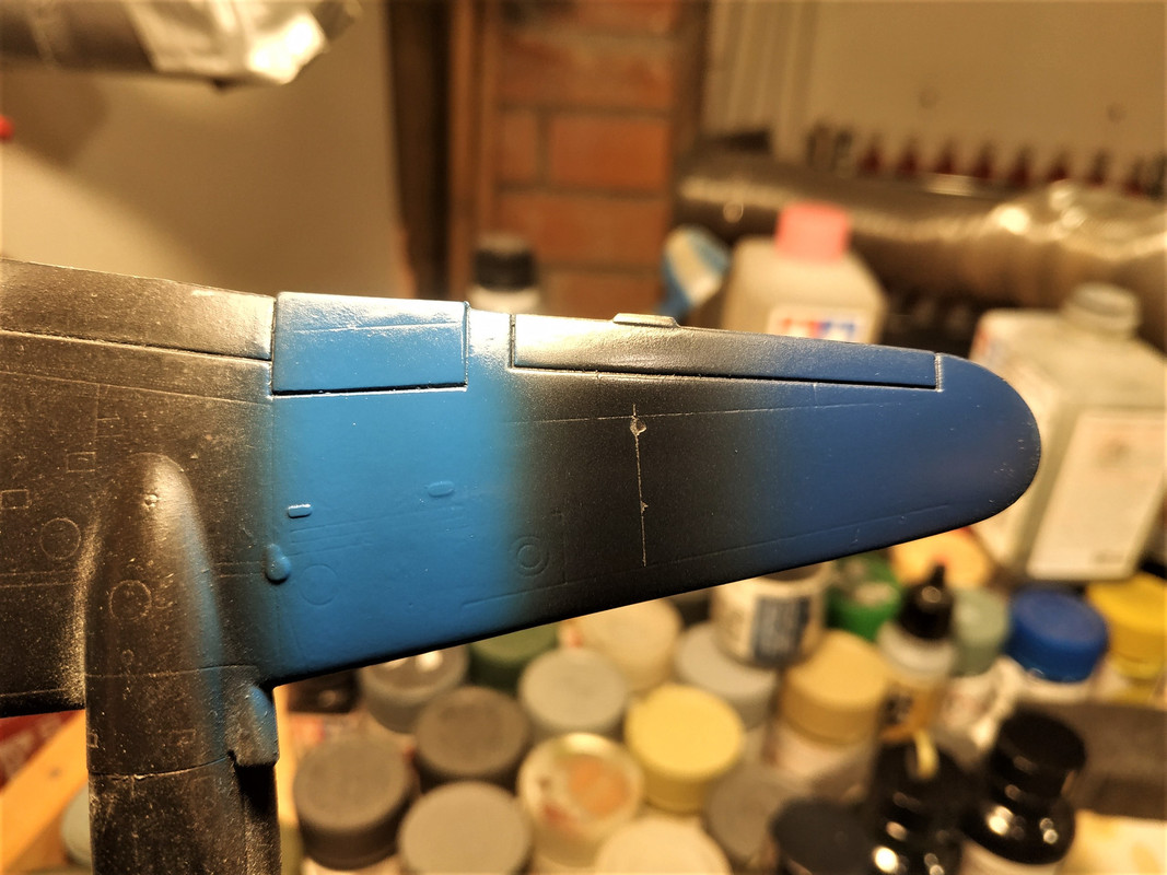

Вывод: спиртовые тамия,mr.hobby и real ak для себя у выбрал.С с красками от АК ,которые не риал колор ,такая же фигня,забивает аер и все
Касательно синего на черный,если нанести немного синего на черный есть глюк фиолет,но когда дальше накладывать слой за слоем,глюк пропадает smile

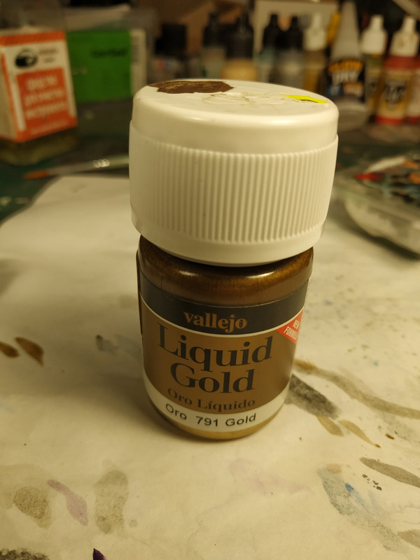

А,и вот какая краска добавила мне седых волос  biggrin

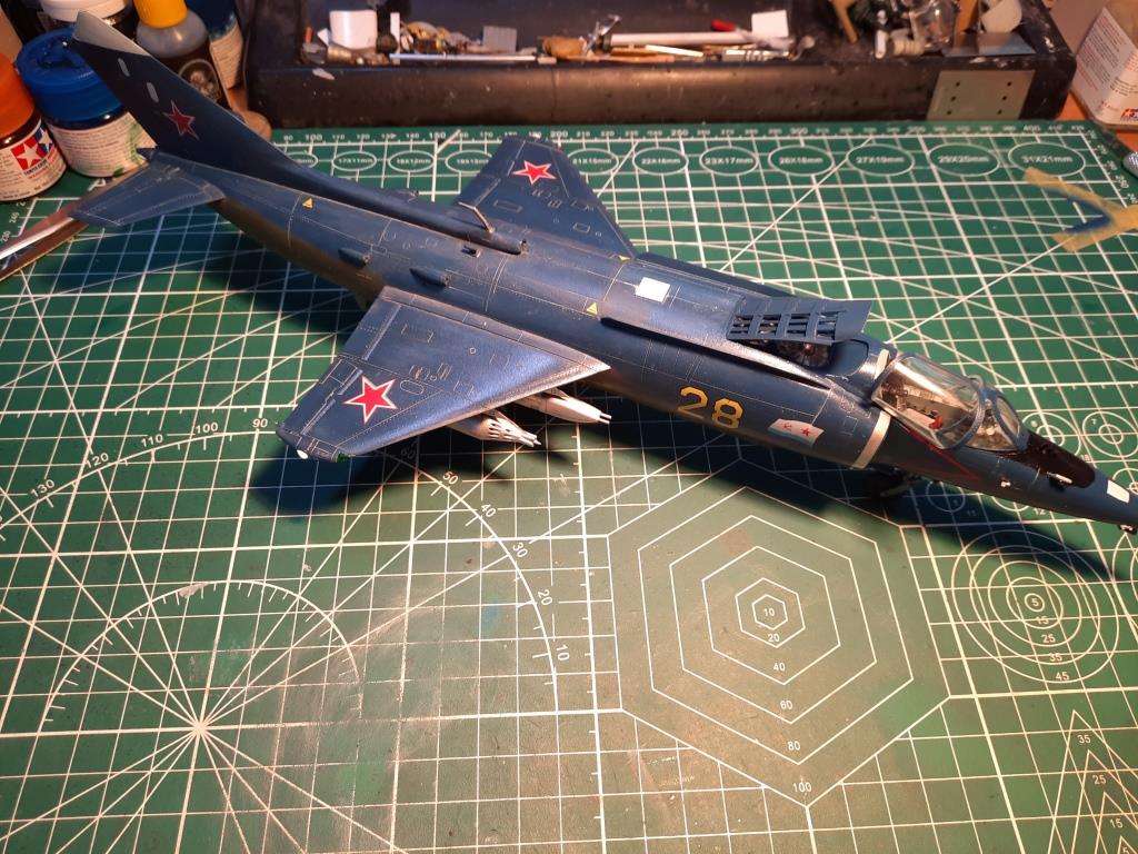

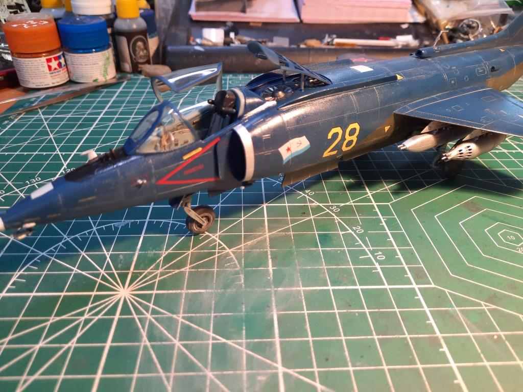

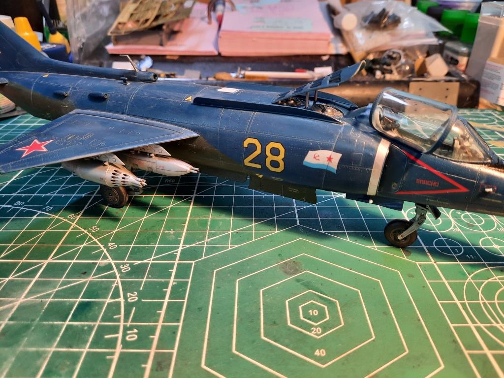

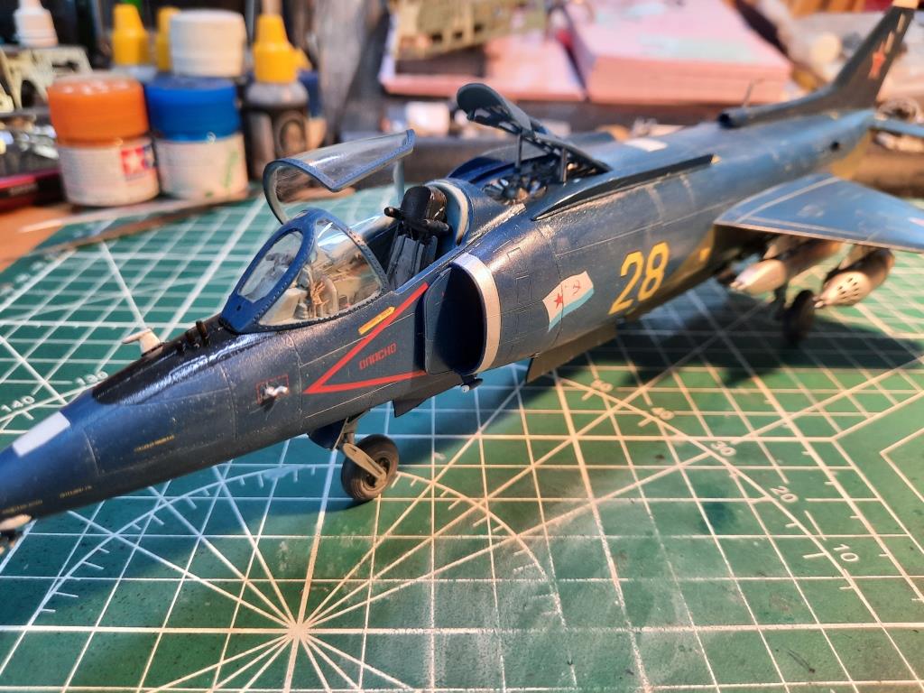

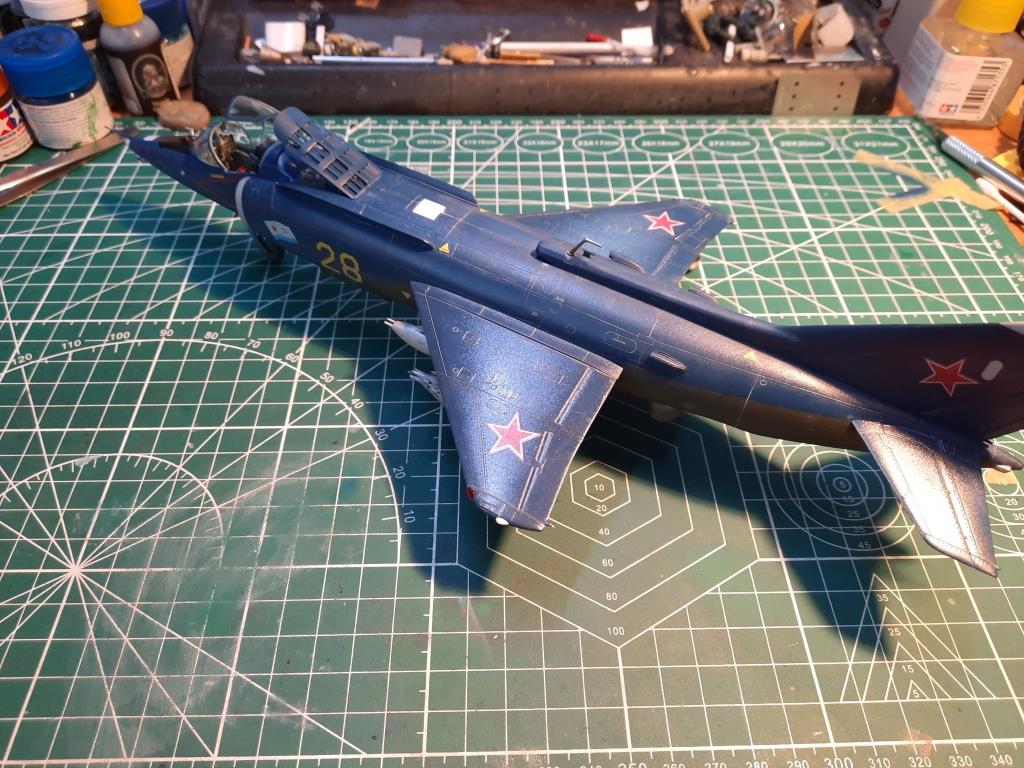

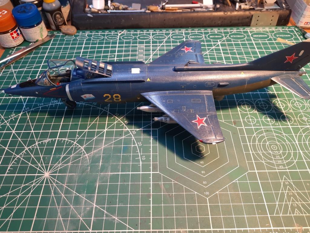

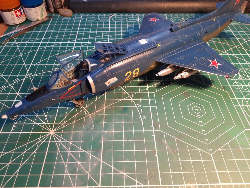

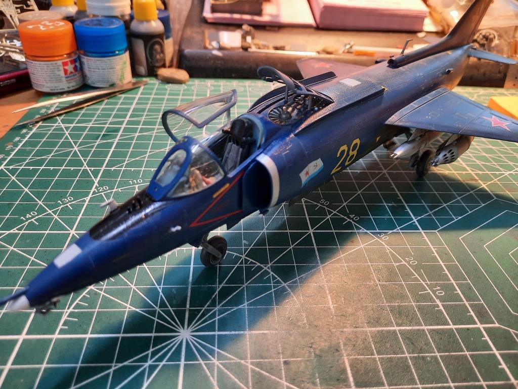

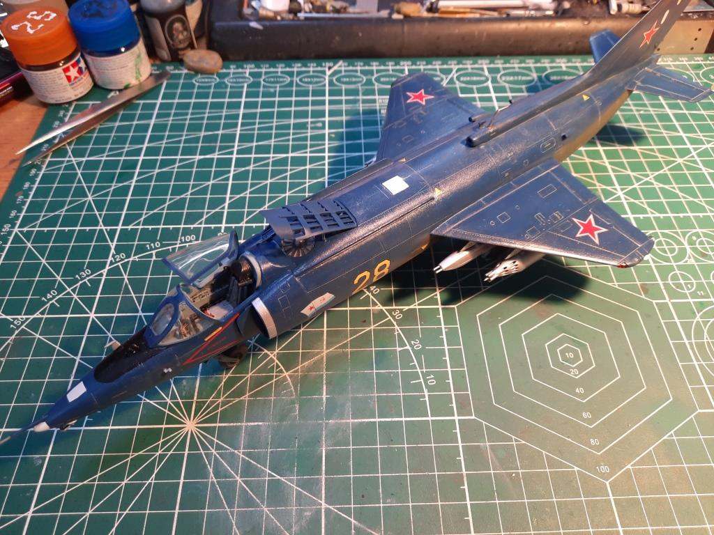

Думал завершение, однако на фото увидел что одну деталь не приклеил, Так что очередной фотоотчет:
Ну и буду ждать летную погоду для съемки финала. А пока сыр за бор в ВК вычитал УХ-ТЫ, правда пятилетней давности, но занимательно.
Serg106enДата: Пятница, 10.02.2023, 15:04 | Сообщение # 28
Хорошо получилось. Жаль шагрень всё таки видна.
HartДата: Пятница, 10.02.2023, 16:29 | Сообщение # 29
Сообщений: 2731
Значит не хорошо получилось, но макать в крот не буду, пусть так будет, немым укором.
Serg106enДата: Пятница, 10.02.2023, 19:31 | Сообщение # 30
Дим, конечно макать в крот не надо. Сам же видишь шагрень. Но, думаю, вживую она не так заметна. Просто в дальнейшем на эту шагрень обращай внимание - она и меня достаёт, если аэр чуток неправильно настроен и краска чуток густовата.... В любом случае. её легко удалить с помощью шлифовки. Кстати, в крот макать совсем не обязательно - если Тамия, то просто ватными дисками в ИПСе смыть всё можно. Я так делаю регулярно, если что то уж совсем не так.
