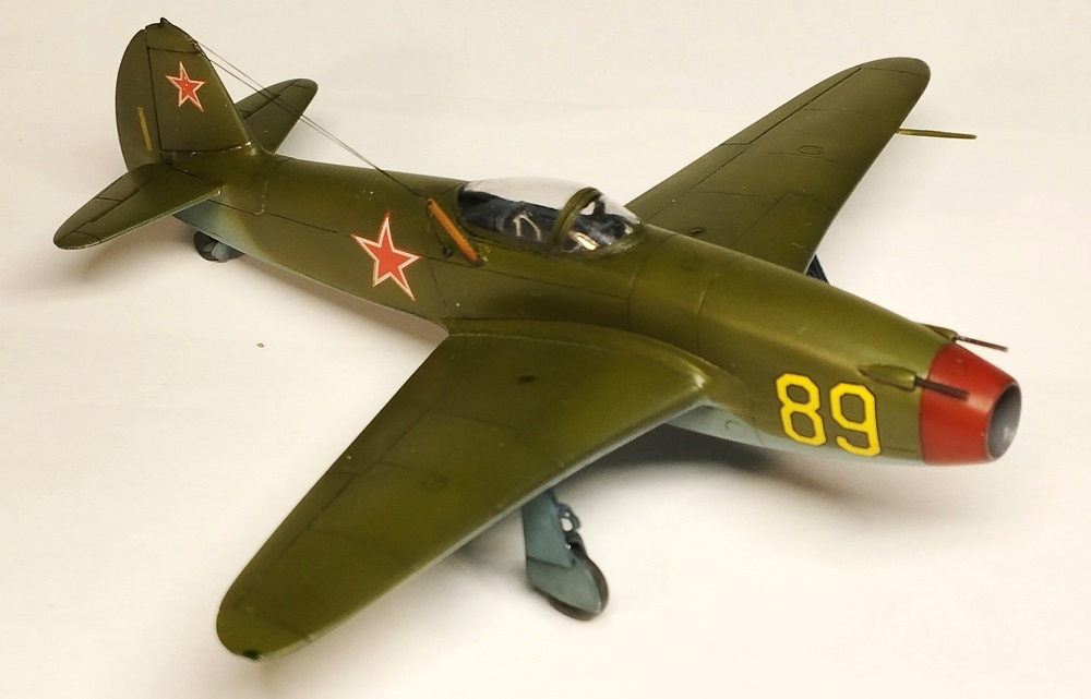

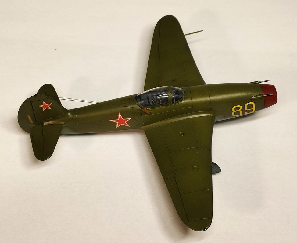

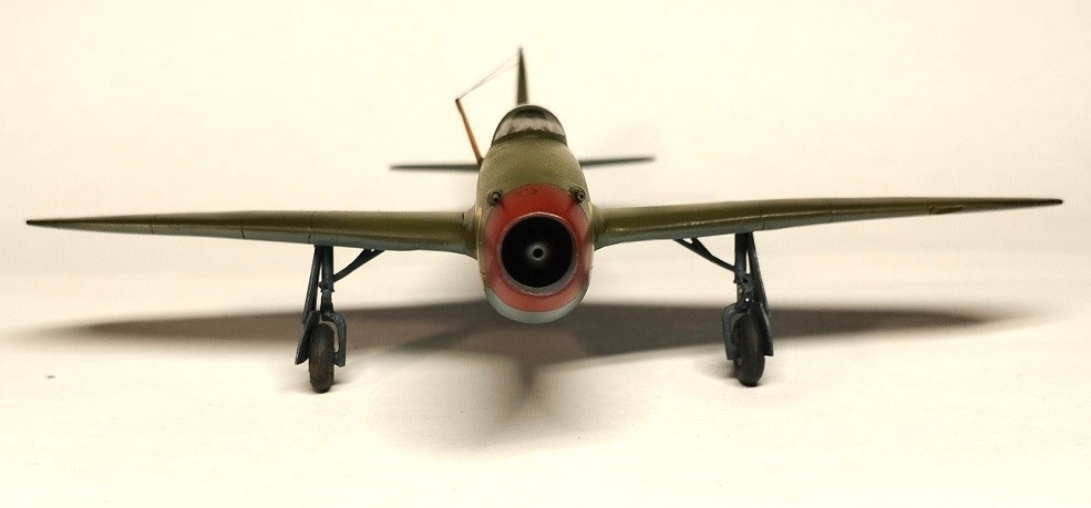

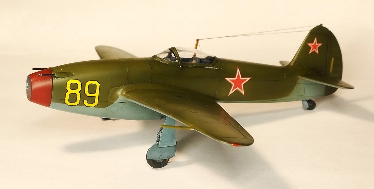

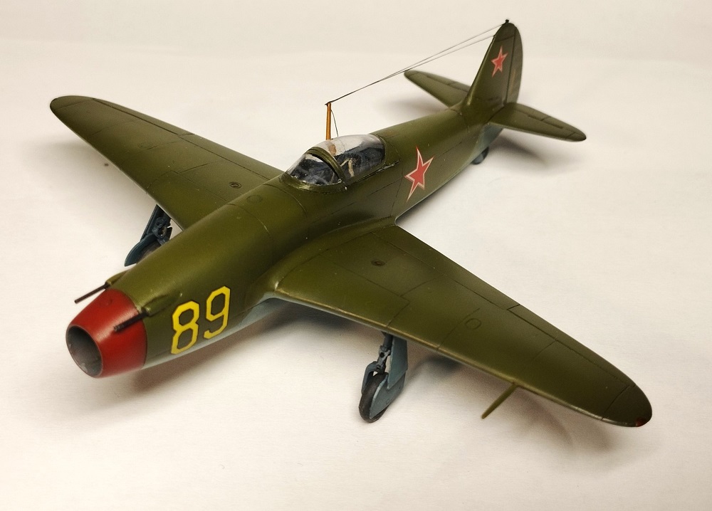

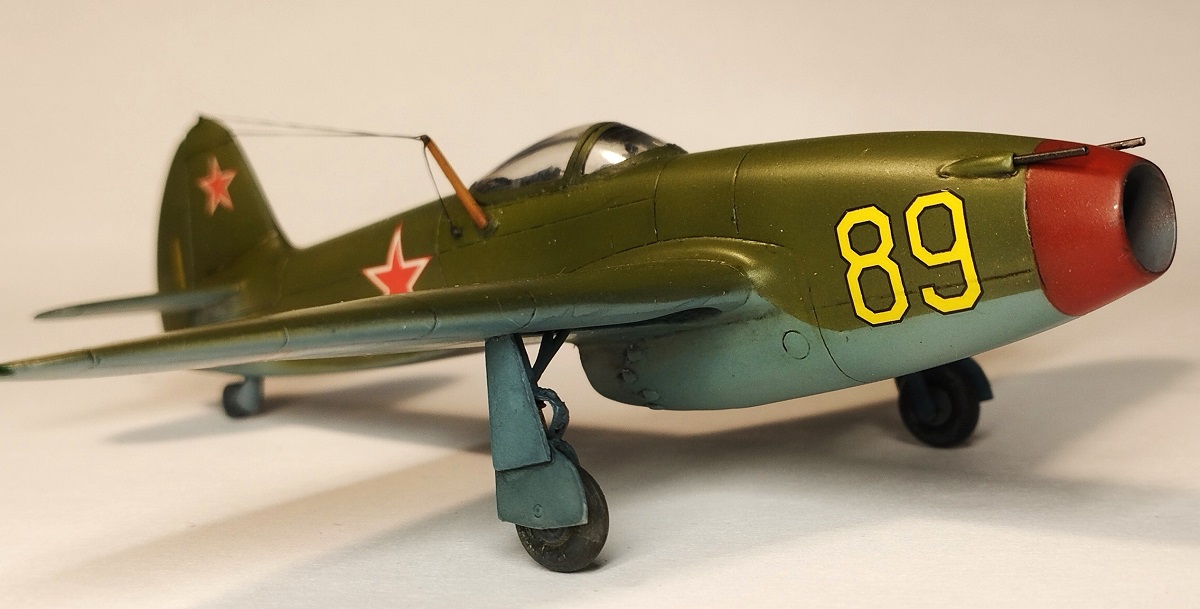

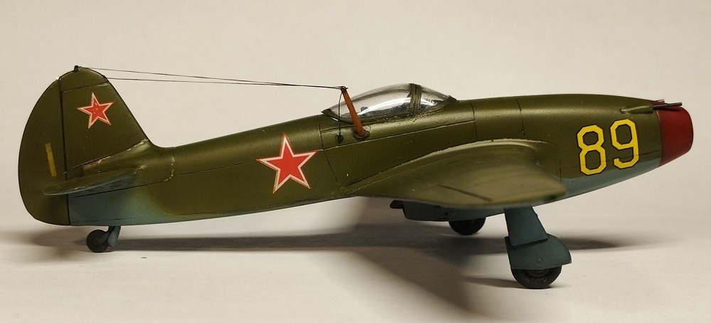

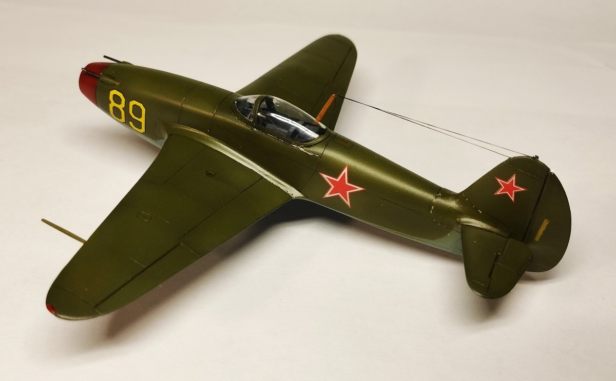

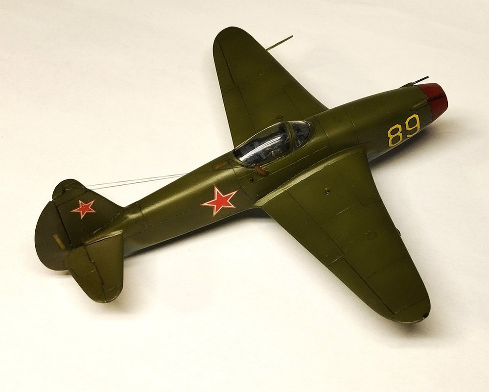

В общем, дособрал,доклеил,докрасил smile .
Низ самолета не стал фоткать,напортачил там с покраской.Стойки шасси из коробки,немного подработал всякими инструментами. Антенна силиконовая нить от Uschi.
Колеса смоляные от Armory,фонярь лаком не покрывал,обработал тамиевскими полиролями.Декали как мне показались,всеж толстоваты.Краски тамия и лаки от мистер хобби.

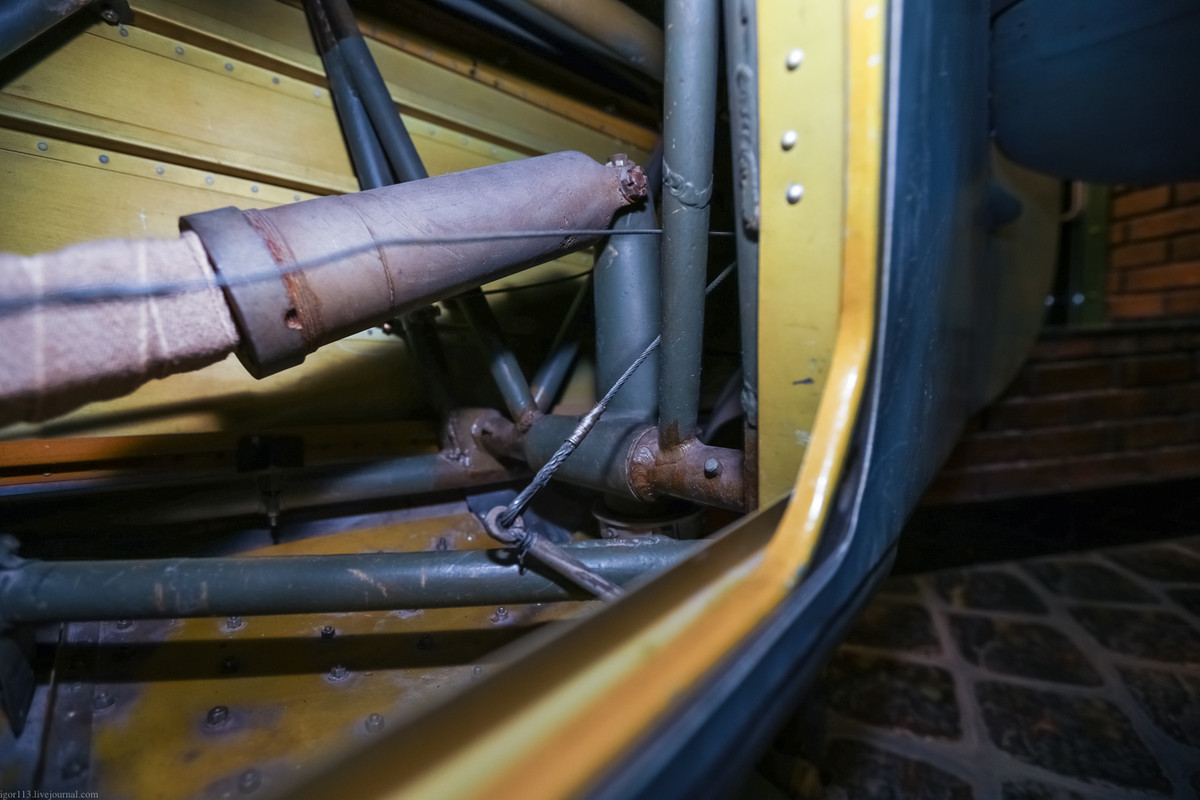

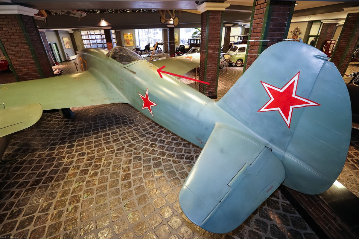

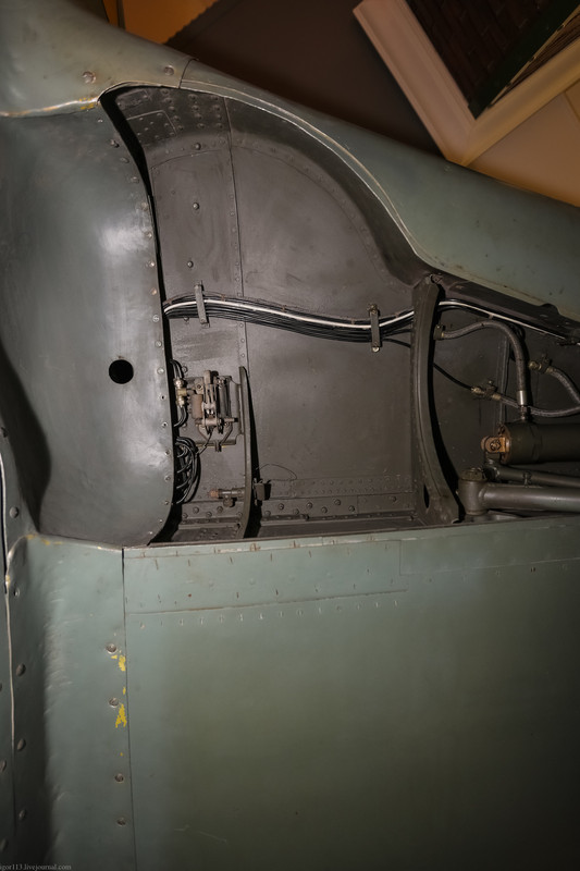

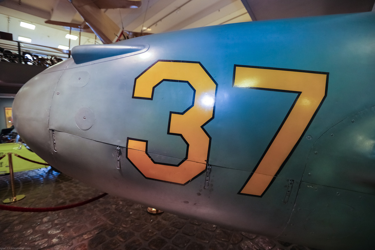

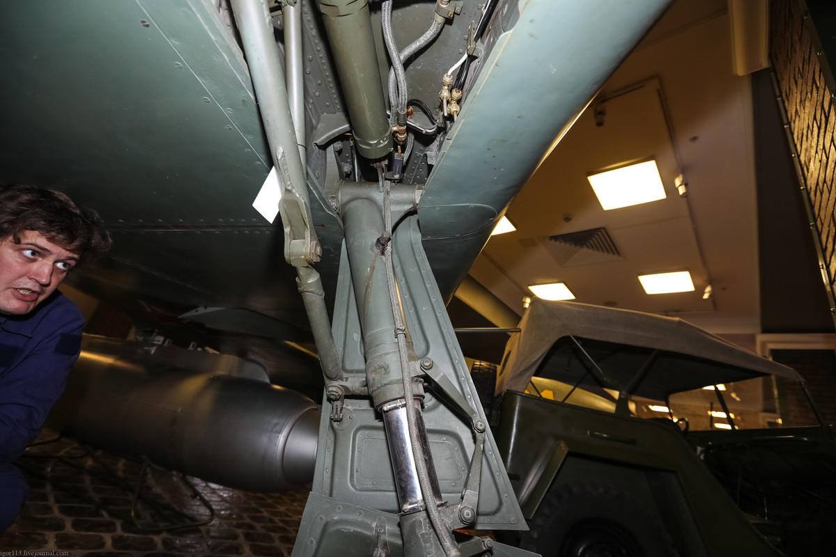

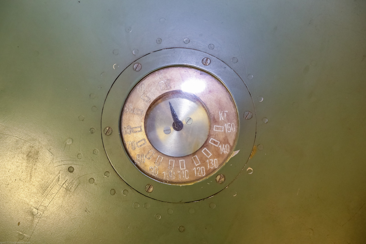

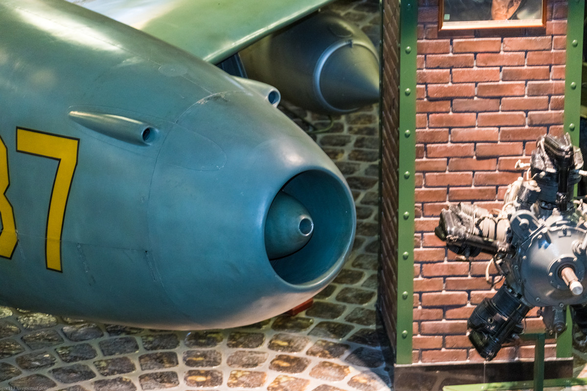

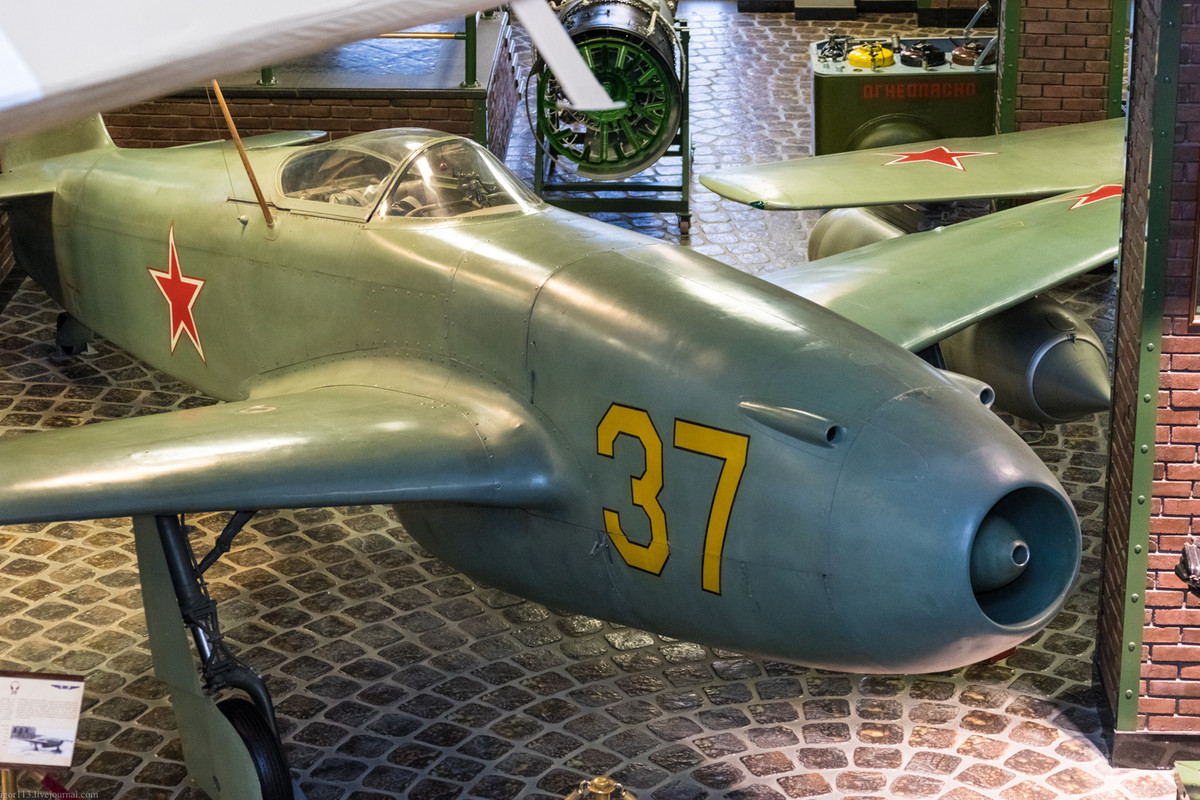

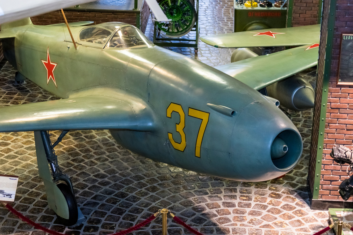

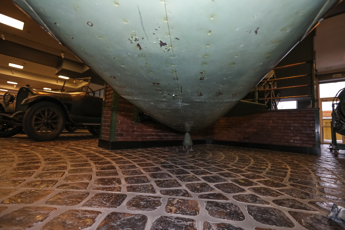

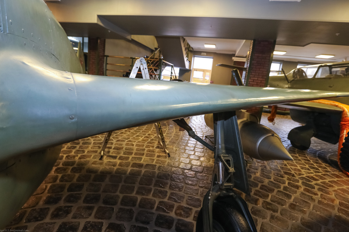

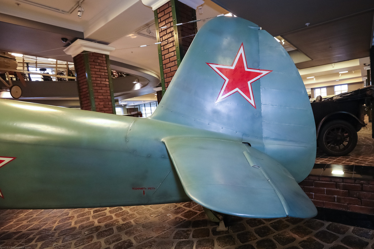

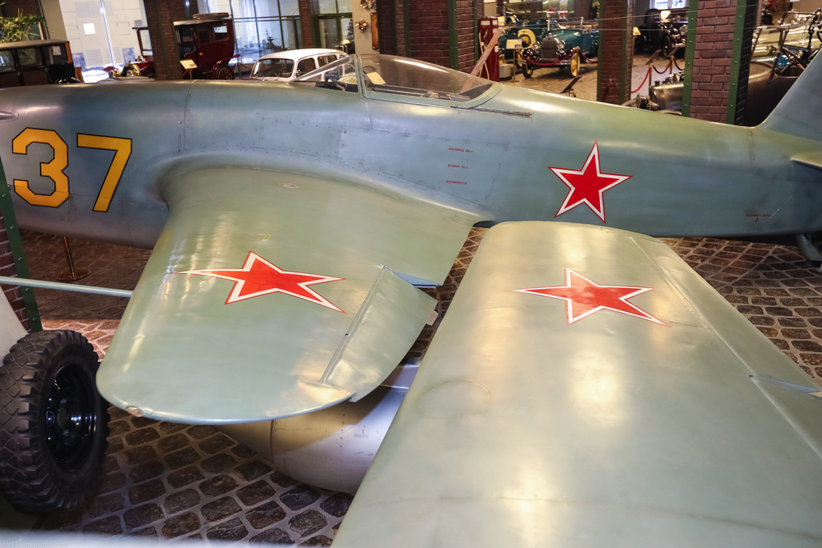

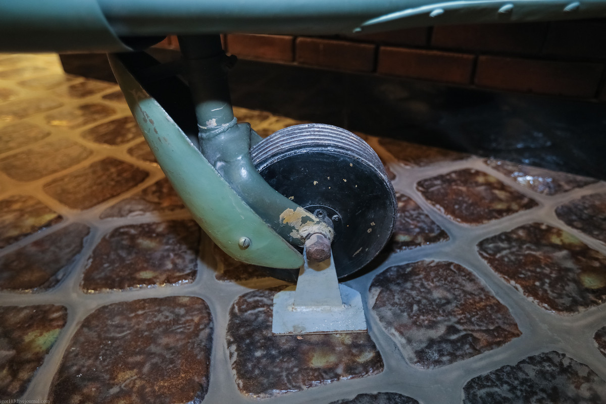

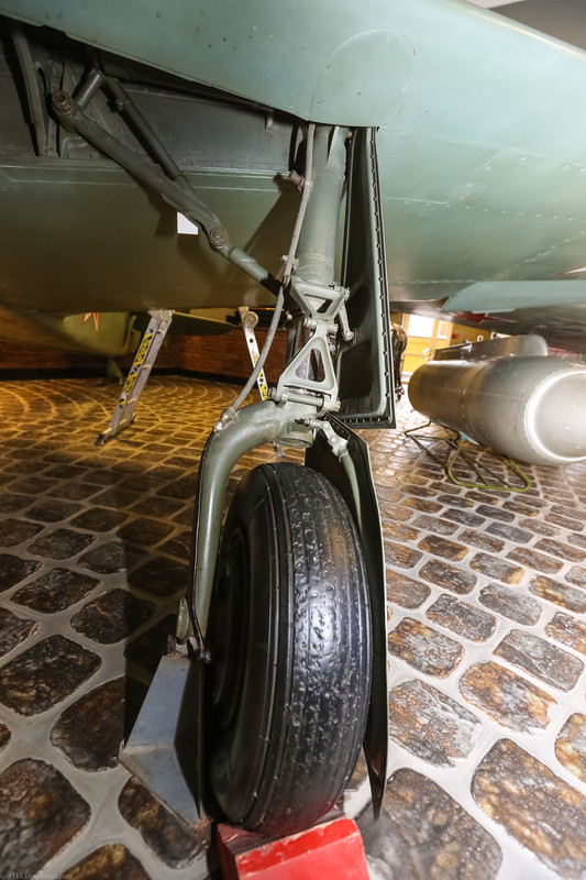

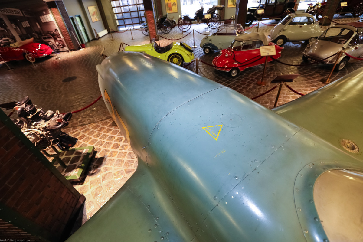

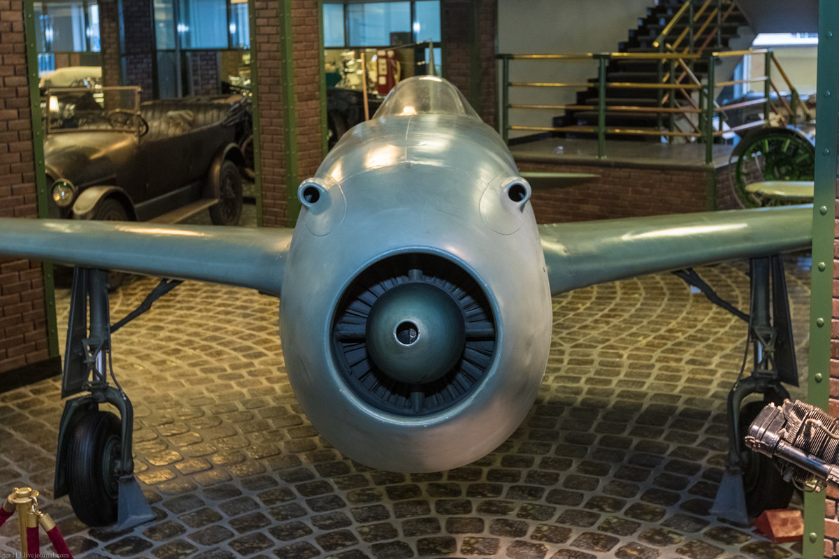

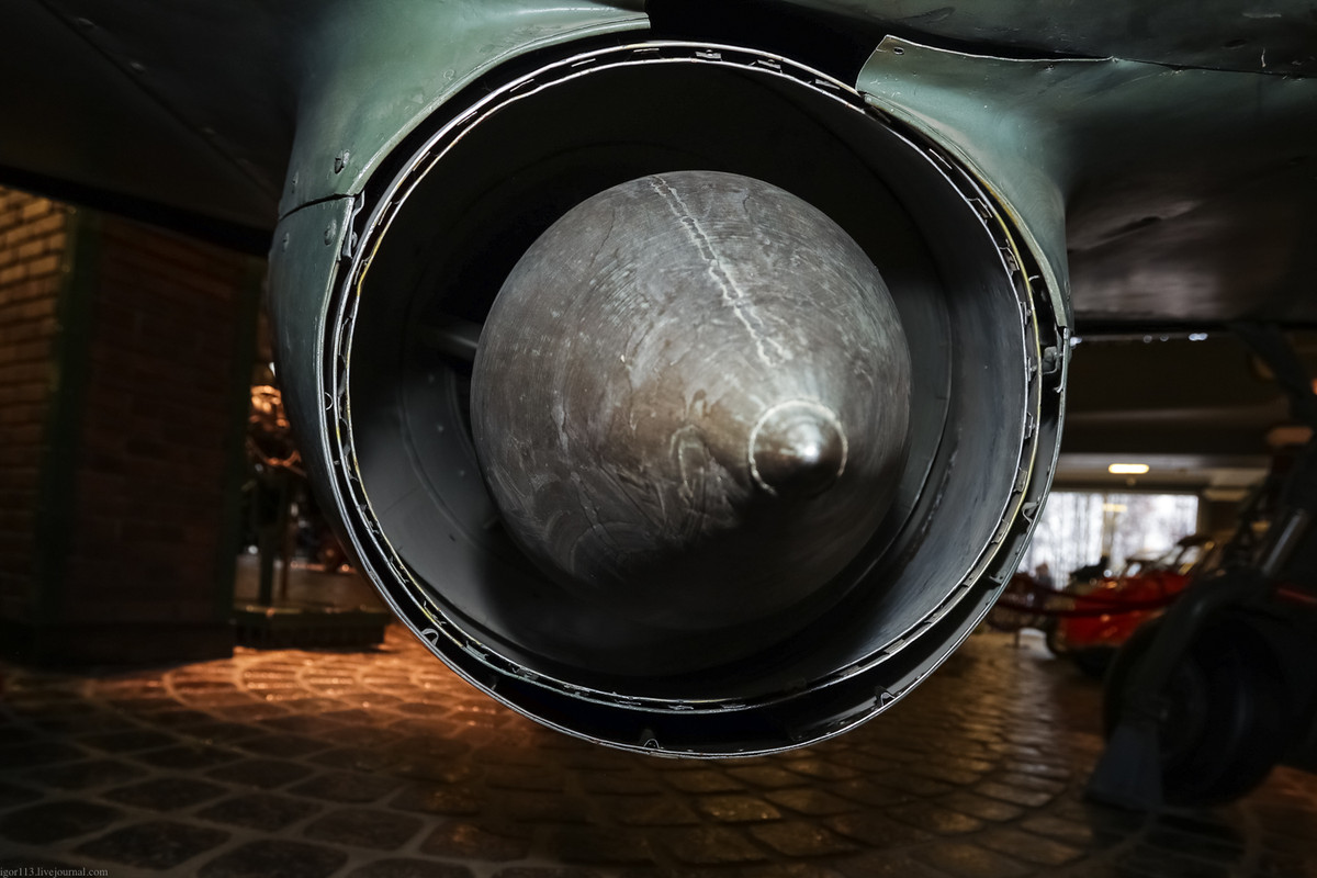

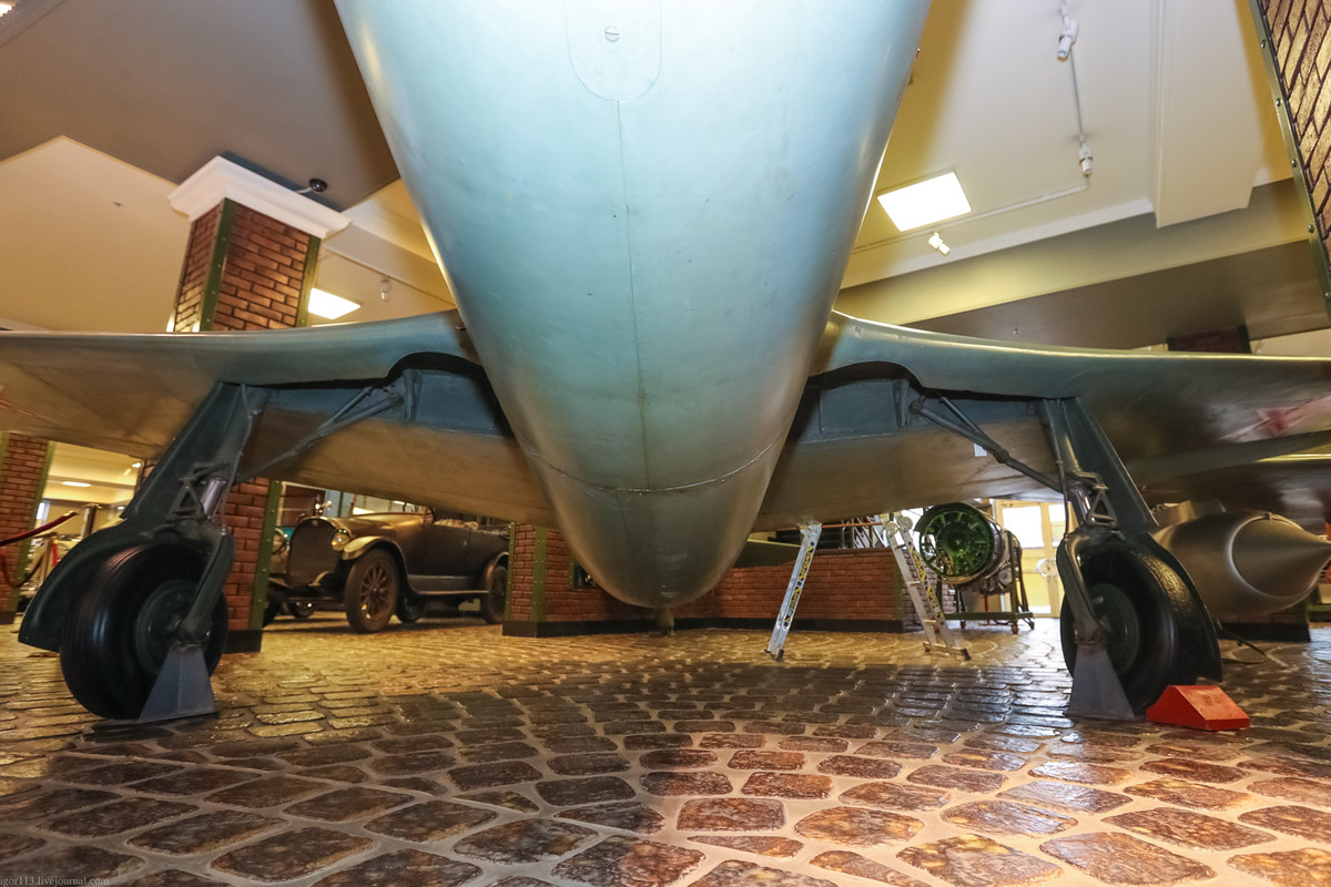

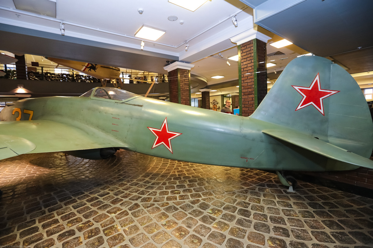

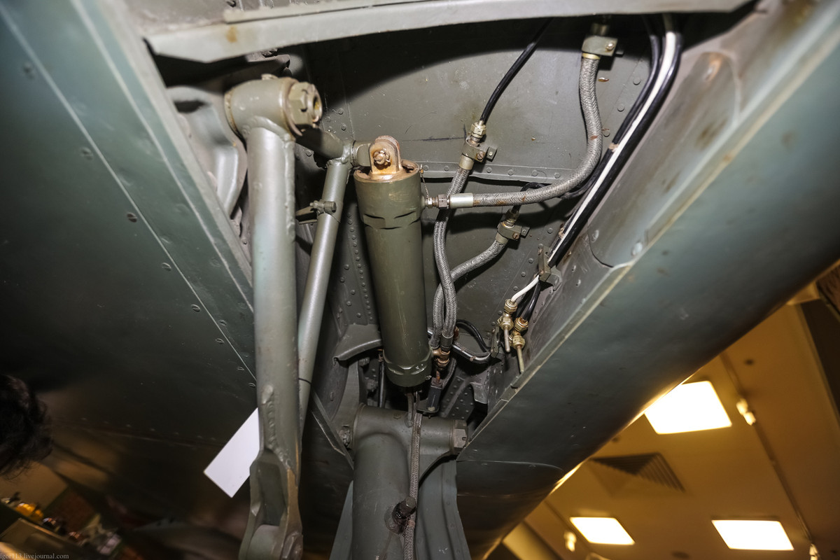

Немного фоток некоторых элементов самолета который в музее стоит,чтоб иметь представления

andreialiДата: Среда, 22.11.2023, 23:56 | Сообщение # 19
Моя моделька готова ,на копию не претендую!

Fear71Дата: Четверг, 23.11.2023, 17:09 | Сообщение # 20
Сообщений: 847
Мои поздравления! Великолепный результат, особенно учитывая исходник!

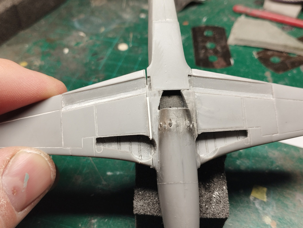

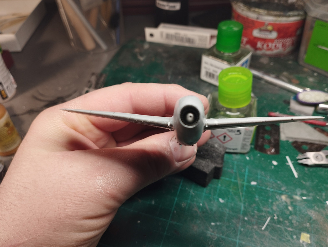

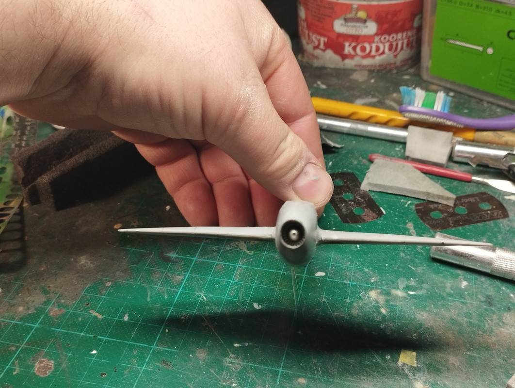

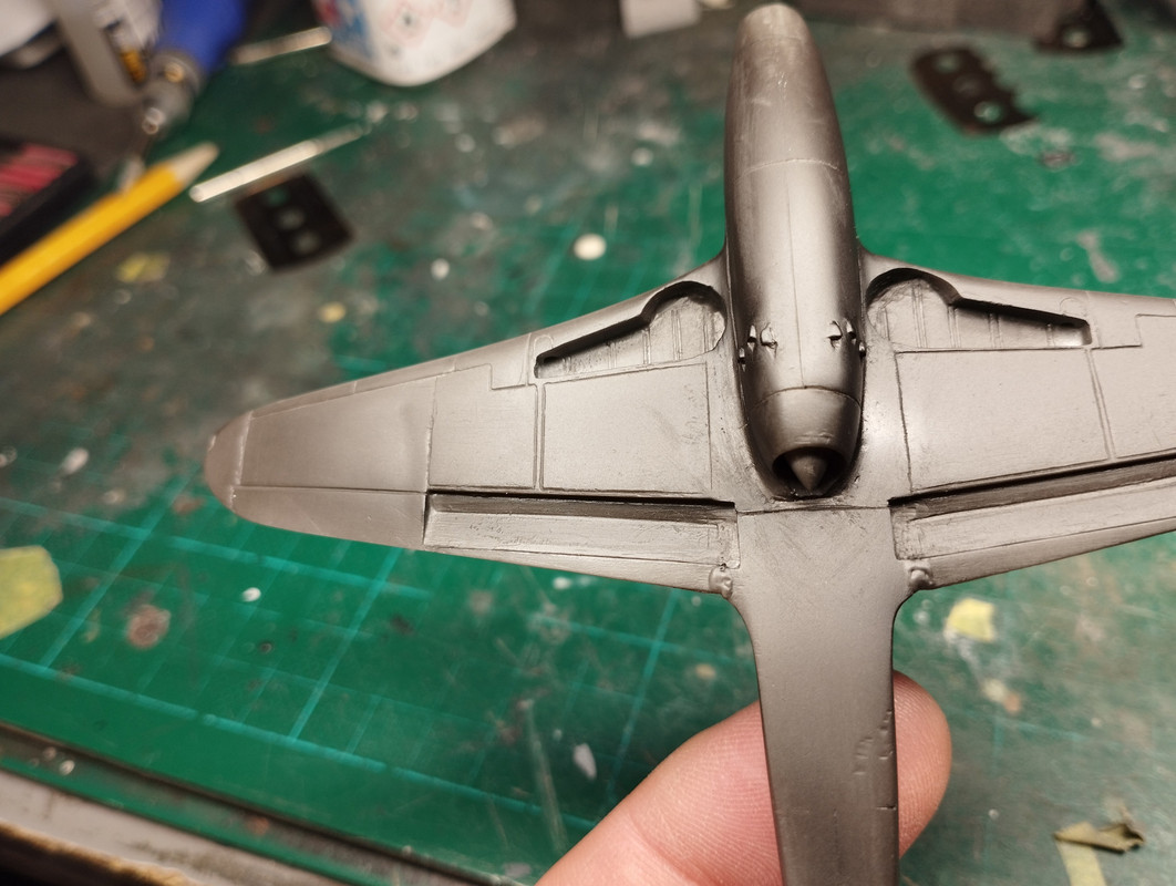

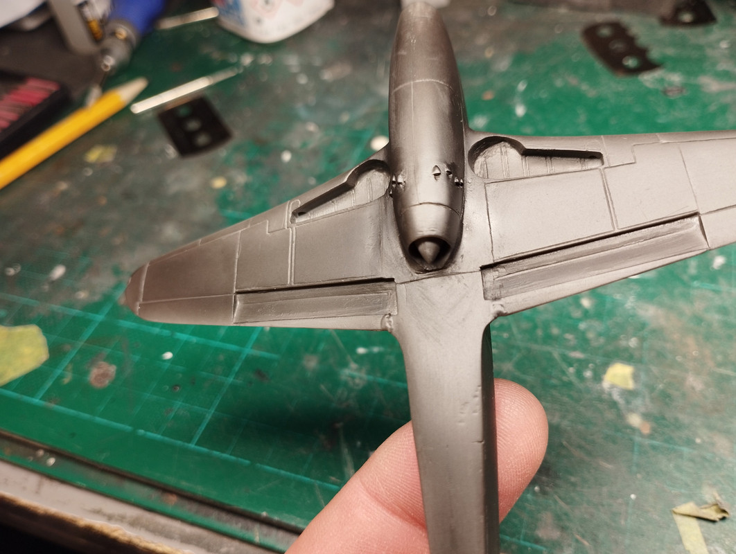

Значит далее.Набор Як-21 попался отвратный,в плане литья.Пластик от пластика отслаивался,пришлось шкурить долго.Все склеил,фюзеляж+крылья и вот тут еще
одна досада вышла.На Як-15 тоже самое,крылья
и на модели

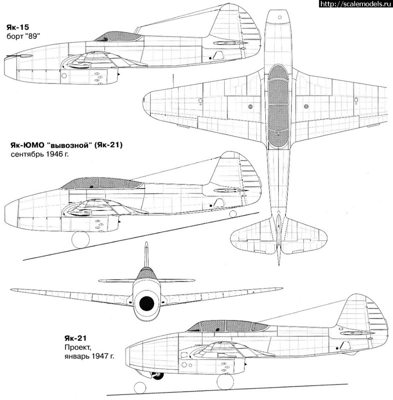

Видно слишком ровно,по фото реального Яка и чертежу видно,плоскость крыла приподнята

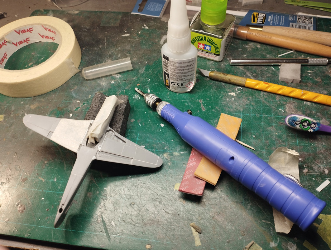

Вобщем сделал надрезы на стыке фюзеляжа и крыльев и добавил пластика полоску
Ну результат меня вполне устроил.

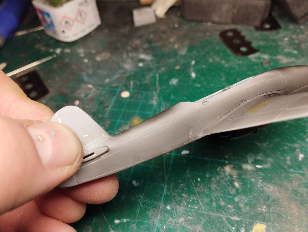

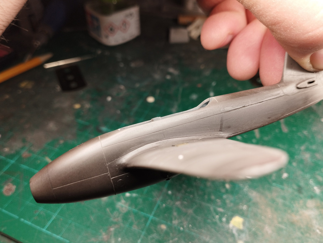

andreialiДата: Среда, 29.11.2023, 01:12 | Сообщение # 24

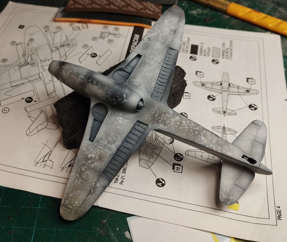

Брызнул грунтом для выявления недочетов
Шлифуем дальше)

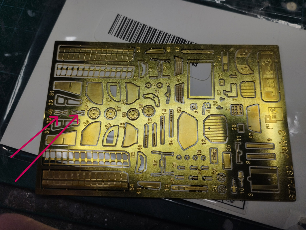

В моем случае нет,не справлюсь ,да и без малейшего понятия как все это вытачивать.Глянь что прикупил, инструмент от Dspiae.Станок на что приклеивать,там по типу липучек ,
Так же травло от Part на Як-3 нужны вот эти "косточки"

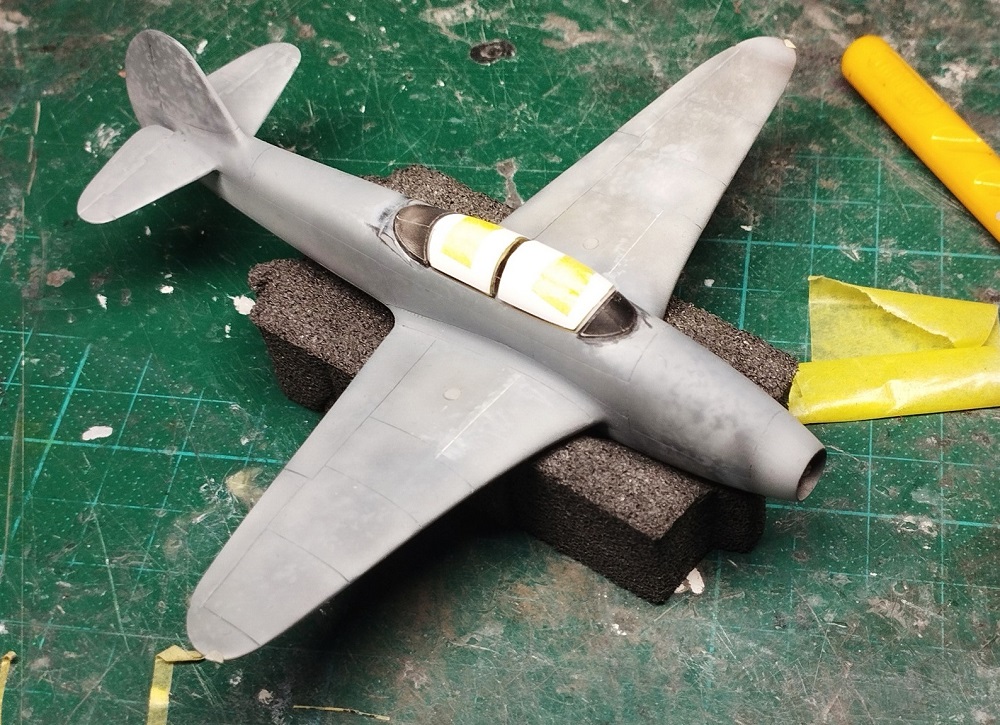

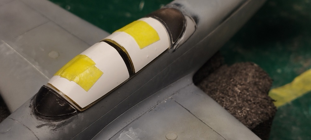

Продолжим,модель после долгих зализываний наждачкой,загрунтована.Фонарь,это постоянная моя головная боль,после покраски внутри постоянно замутненность.
Приходилось часто отрывать от фюзеляжа и чистить изнутри.Здесь решил распилить на три части,после долгих подгонов,закрыл масками от Kv modekls.Да,центральную
часть фонаря искупал в глянцевом лаке от тамии,разведенном в Х-20А.Сутки на сушку и закрыл масками с нутри и с наружи.
