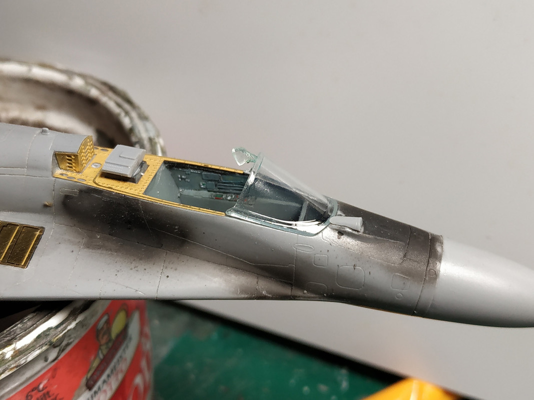

Цвет маленьких экранов , я покрасил в зеленый,насамом деле это не правильно.Попробую исправится

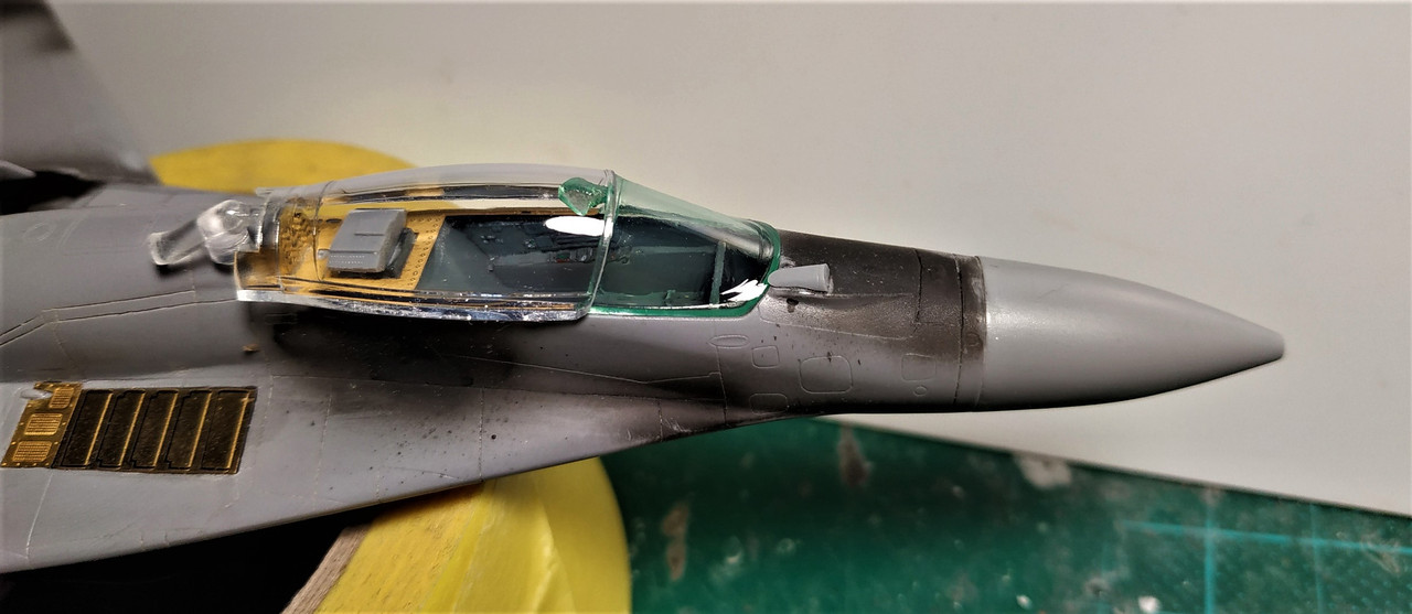

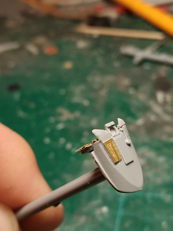

Сейчас на рынке много возможностей,одна из них Quinta Models вещь.Надо было взять.Конечно при закрытом фонаре все это ,как Сергей говорит суслики,это так )Но захотелось с открытым.

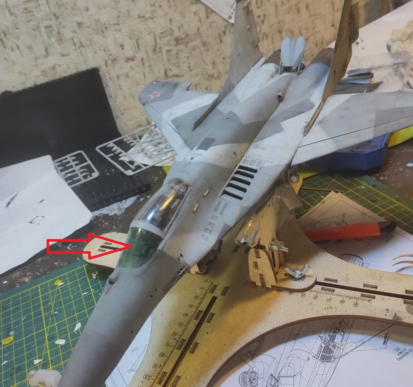

Кстате,Сергей ,как вы делали вот эту часть фонаря как  красили ?
Serg106enДата: Вторник, 13.09.2022, 20:49 | Сообщение # 22

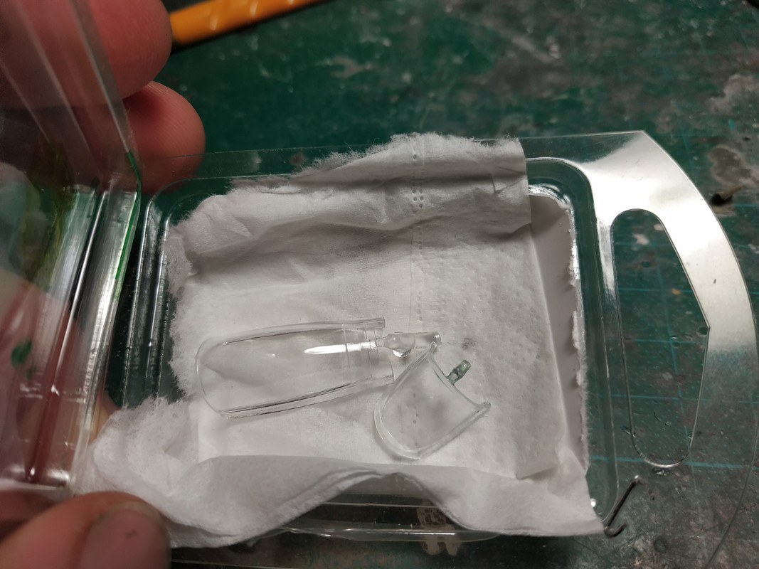

andreiali, всё проще простого. В футуру добавил несколько капелек тамиевского зелёного лака. Интенсивность зелени можно регулировать  как угодно....в зависимости от добавления тамиевскго зелёного лака. Футура универсальный лак, терпит добавления в неё многое. А вообще цвет лобача(да и всего фонаря) с этой футурой можно делать какой угодно, только бы лак был под рукой правильного цвета.
andreialiДата: Вторник, 13.09.2022, 20:57 | Сообщение # 23
Тоесть полностью стекло в лак,а не одну сторону ?
andreialiДата: Вторник, 13.09.2022, 20:59 | Сообщение # 24
Я пытаюсь внутри зеленью пройтись,но фиаско
andreialiДата: Вторник, 13.09.2022, 21:06 | Сообщение # 25
upload pic
Serg106enДата: Среда, 14.09.2022, 01:34 | Сообщение # 26
Лучше одну сторону, но можно и две. Я из опыта прохожусь по внешней стороне - всегда можно после всех манипуляций стереть всё это спиртом и дунуть как надо.Разводить лучше как можно жиже.
andreialiДата: Среда, 14.09.2022, 22:46 | Сообщение # 27
Вообщем,как то так
Думаю вполне сойдет
Serg106enДата: Среда, 14.09.2022, 23:18 | Сообщение # 28
Самое то...больше и не надо! thumb
