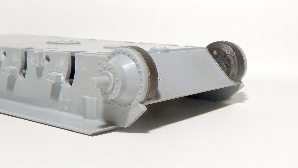

Для начала. срезал, сточил, спилил, сошкурил, насверлил...

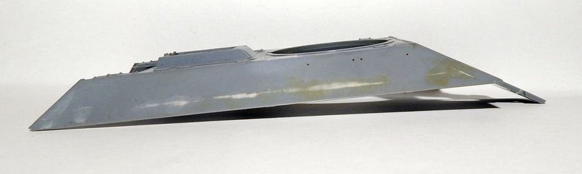

С ванны то же, сошкурил, срезал...
Имитировал фактуру литой железяки со всеми следами последующей обработки(удаление литниковых прибылей) на картерах бортовых передач, "приварил".  Зря, как выяснилось, придётся менять картера.

Выточил в дрели из медной проволоки заглушки болтов червей натяжителя гусеничных лент.

Перекроил колпаки воздухопритока на МО...
Поправить бы "корыто" и, соответственно, еще немного доработать колпаки:
