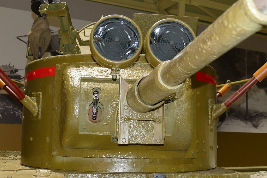

Коллеги приветствую!
Помогите разобраться!
Вопрос в креплении фар боевого света: как крепился правый (по ходу) кронштейн фары к маске орудия?
В моём понимании, внахлёст уголка крепления кожуха накатника...
Т.е. в этом месте:
Какое ваше мнение?
NeoДата: Вторник, 23.11.2021, 17:17 | Сообщение # 17
Тут недавно восстановили на Т-26 по заводским чертежам. Возможно по аналогии.
топотДата: Вторник, 23.11.2021, 20:18 | Сообщение # 18
Сообщений: 346
Репутация: 59
Артём спасибо за внмание к работе.
Вобщем из остатком травла спаял кронштейны, прикинул пока начерно (липучкой)...
на 100% копийность не претендую, как говорится, что смог))
