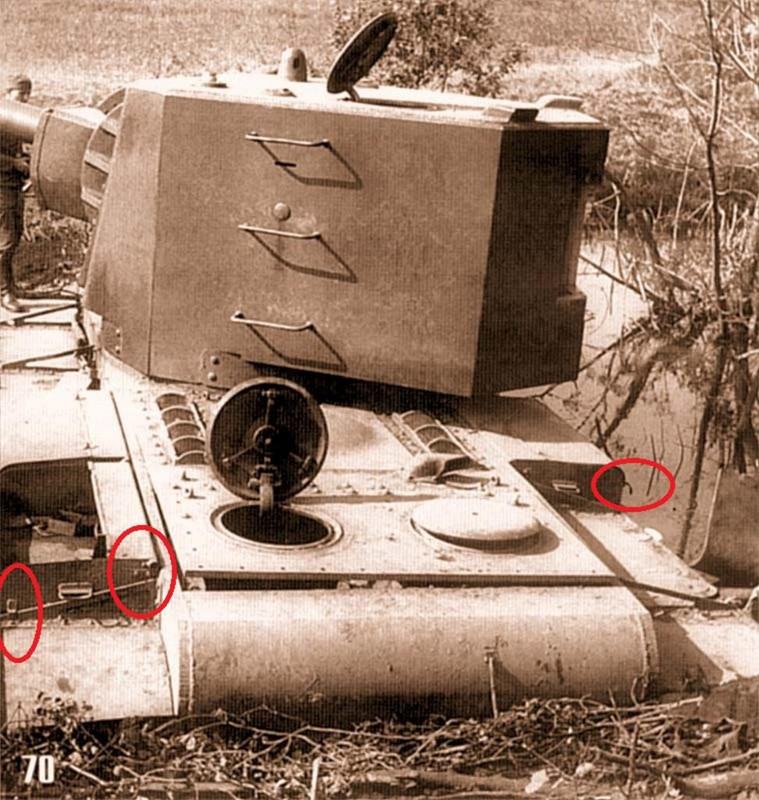

Банники хорошо вышли. Но вы не разбирались как на ранних КВ-2 крепился брезент? А то петли в крыльях для ремней крепления брезента Вы сделали, а свободных ответных петель на верхней грани корпуса нет. На поздних КВ-2 (с низкой башней) ремни крепления брезента крепились к 1-й и 3-й петле, а банник крепился к 2 и 4 петлям. Ремни для брезента были шире, чем для банника.
Как на ранних было - я не знаю, но наверно похоже. Вот тут видно ремень для брезента на третьей петле, и, на мой взгляд - порванный ремень для брезента на первой.
топотДата: Вторник, 23.10.2018, 04:02 | Сообщение # 32
Сообщений: 346
Репутация: 59
Андрей, признаюсь ваших комментариев ждал больше всего)
Похоже что вы правы, ремни переделаю.
