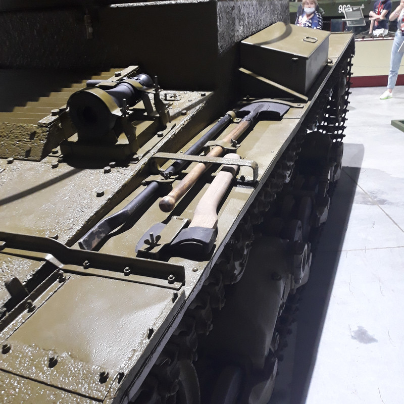

И ещё прошу помощи по инструменту по полкам. Если ставить два ящика, то как располагался шанц? Что где распологалось? Спасибо

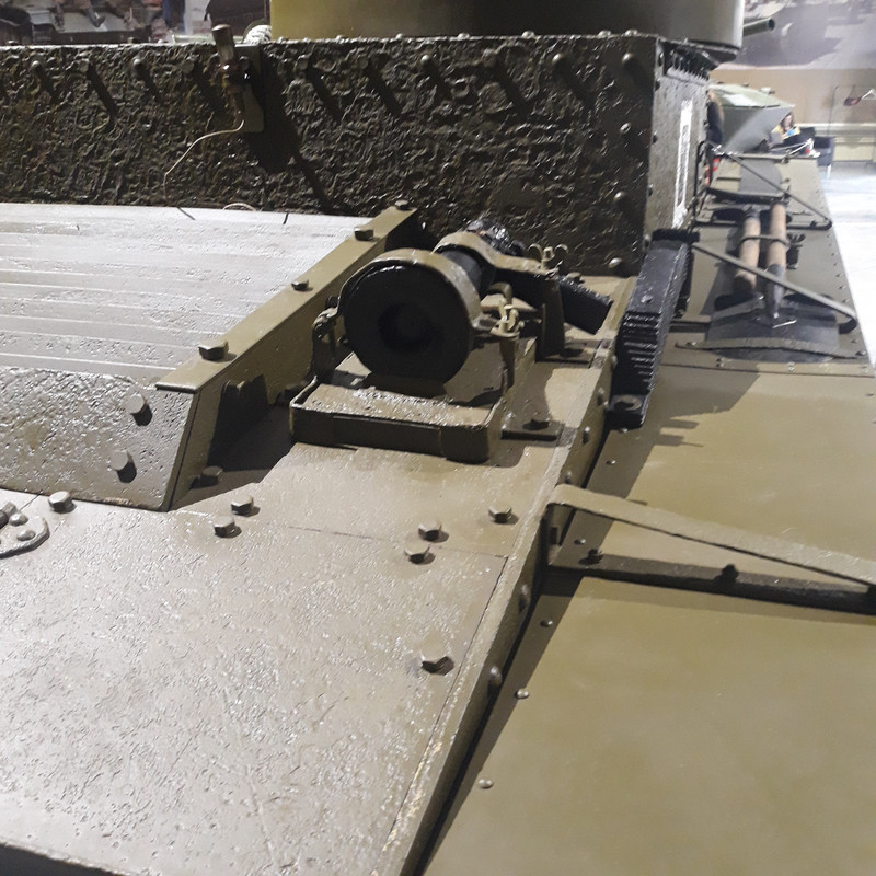

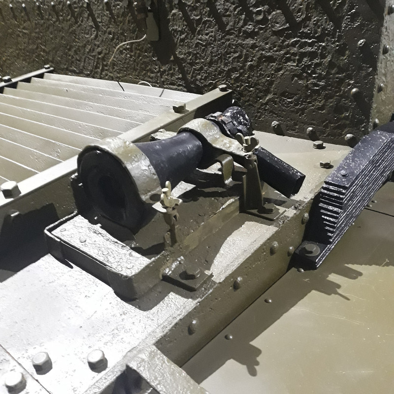

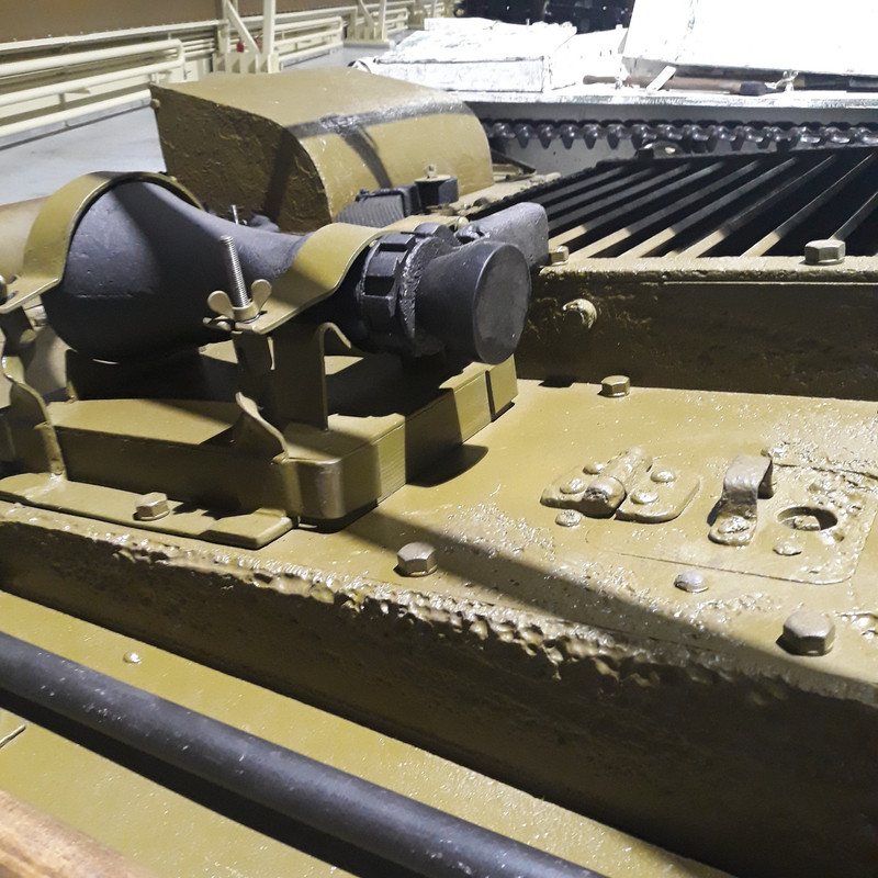

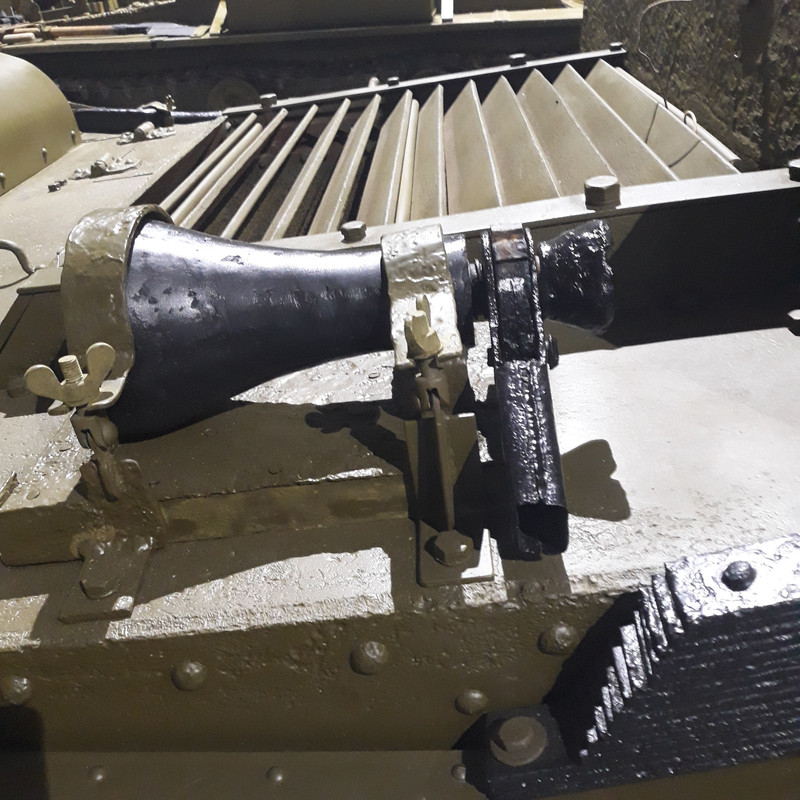

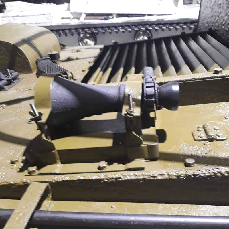

Коллеги... Прошу помощи. Нужны фотографии домкрата (не реечного). Хочу понять, как он крепился. Стоковый из коробки ужасен. Спасибо
Вот этот тип подойдёт?
Сообщение отредактировал gilmanov99 - Четверг, 17.12.2020, 18:16
LokiДата: Четверг, 17.12.2020, 19:13 | Сообщение # 85
Сообщений: 721
Зарегистрировался: 14.07.2016
На место установки не смотрите, это финны переставили. А крепление родное.
Да.

Это именно домкраты на Т-26. Также пойдут на Т-50...
