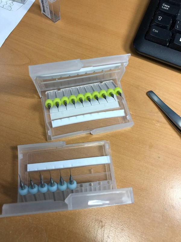

Полки готовы. Сломал одно 0,4 сверло пана Копечека (хорошие сверла). Если кто будет делать аналогичные доработки, то порекомендую везде, где потом не будет видно, сверлить пивжесть 0,5 или 0,6 сверлом — они банально прочнее. В идеале 0,4 использовать только для рассверловки дерева и отверстий под 032-е болты в планках.

Сверла очень быстро ломаются,это да. Не любят другой металл. Я уж и не считаю сколько сломал. Просто заказываю на Али с запасом.
rossomachinДата: Пятница, 05.03.2021, 12:55 | Сообщение # 113
А какие берешь?
NeoДата: Пятница, 05.03.2021, 12:59 | Сообщение # 114
Да обычные с хвостовиком и разных размеров.
rossomachinДата: Пятница, 05.03.2021, 13:05 | Сообщение # 115
Понял. Я бы, пожалуй, на вес их брал. Ну по паре десятков точно
NeoДата: Пятница, 05.03.2021, 13:07 | Сообщение # 116
Ну я так примерно и беру. Самые ходовые от 0,3 до 0,6. По две-три упаковки.
HartДата: Пятница, 05.03.2021, 15:49 | Сообщение # 117
Ну, откровенно говоря не ты один.  yes  Правда заметил одно: если брать с платной доставкой они приходят 100% а с бесплатной 50/50
rossomachinДата: Пятница, 05.03.2021, 21:50 | Сообщение # 118
Ох уж эти хитрилы азиатские. К слову, придумал куда деть сломанные на 0,4 мм — я их в решетку радиатора «бантама» впендюрю потом!
