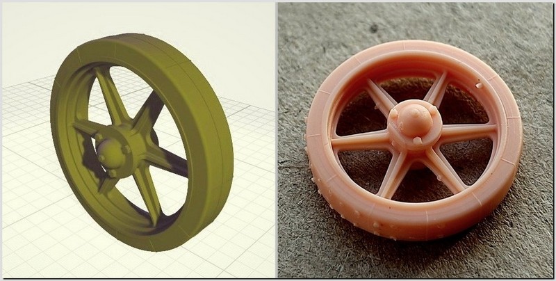

А пока вот. немного небыстрой движухи по каткам. За материализацию СПАСИБО ПРЕВЕЛИКОЕ ... , в общ кому надо тому и СПАСИБО...
Всё как всегда - чудесное прозрение при виде печати! Открылись глаза на недоработки, которые казалось бы грех не заметить на рисовке.
Ну и конечно придётся дорабатывать пару тройку моментов, именно под печать. Что на рисовке красиво, но на полимере не особо смотрится...
Зы Всякие артефакты на растишке - с умыслом сюжет, для опытов попутных...
