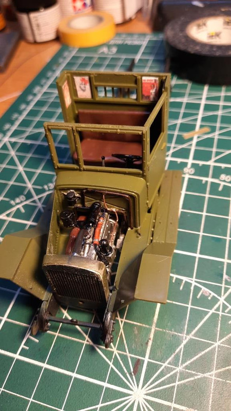

Поковырял еще чуток моторное пространство и кабину:
На фото у бобины увидел ошметки, конечно уберу их.
NeoДата: Вторник, 04.04.2023, 08:41 | Сообщение # 19
Может еще толкатели в кабине прикрыть? smile
HartДата: Вторник, 04.04.2023, 08:52 | Сообщение # 20
Сообщений: 2726
При установленной крыше их не видно, проверял.  smile
andreialiДата: Вторник, 04.04.2023, 11:43 | Сообщение # 21
А если увидят ? smile

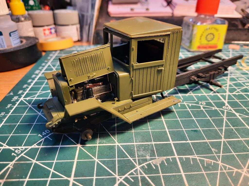

Придал вид капоту, в каком он будет на модели:

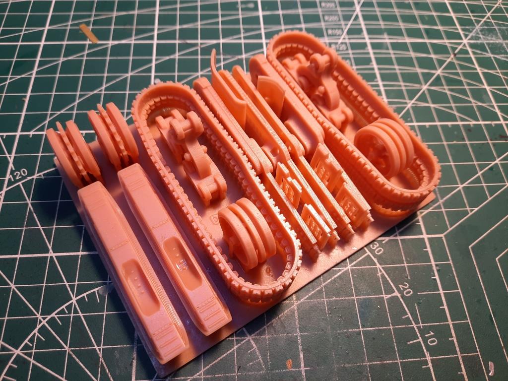

Ну и собственно говоря, то ради чего все затевалось, используем набор ходовой:
Сама по себе пластина с 3Д печатью вполне на уровне. Поддержки тонкие, легко убираются. Однако, дабы исключить поломку деталей, изначально отпиливал миниболгаркой дримером по частям. Инструкции никакой в наборе нет, поэтому собирал все по наитию и с оглядкой на каляку-маляку от ВЭ. Чуток не пропечаталось, или скорее не достаточно промылось от смолы внутренний каток колеса снизу, на одной тележке, но он будет не виден так что с ним проблем можно сказать нет. Вместе с тем, посадочные места редукторов на катки не достаточно широки, пришлось аккуратно рассверливать. Сама по себе гусянка чуток играет, но думаю это так и задумано, потому как катки и тележку приходиться вставлять изнутри и когда садишь на место редукторы, то гусянка немного "растягивается" и все садится на место.

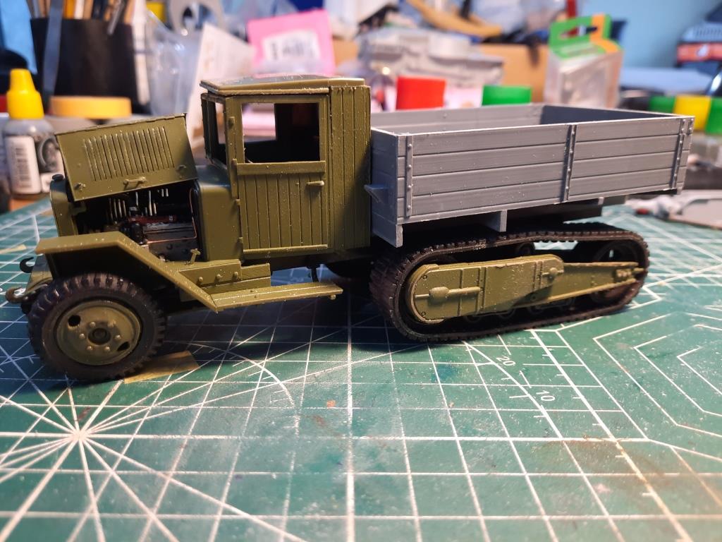

Конечно не удержался и прикинул ходовую на модель, визуально очень сильно выпирает, сравнил с мостом ВЭ, нет все так же и на том же месте.

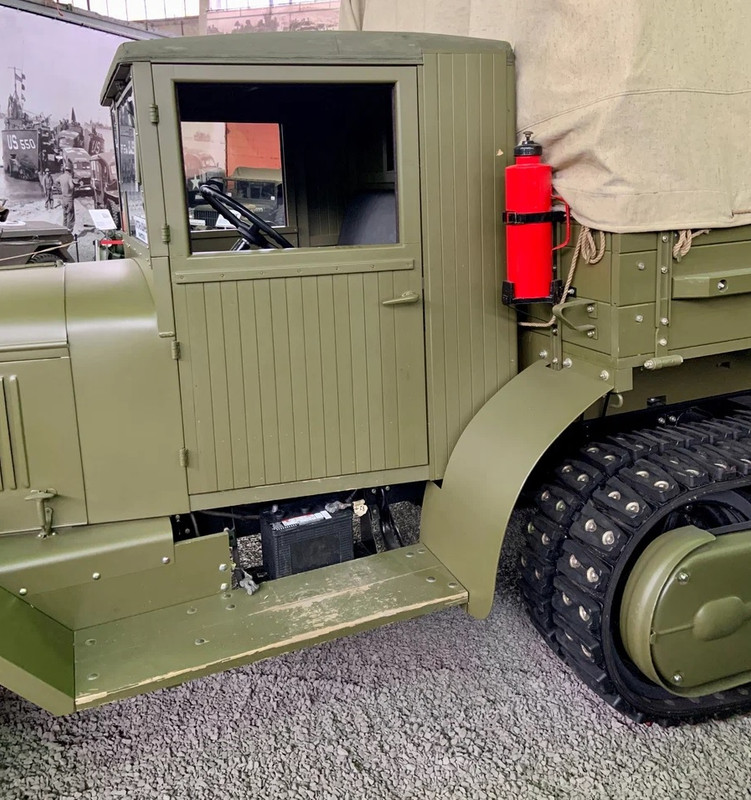

Кроме того обратил внимание на то что подножки у меня почти упираются в гусянку, хотя она на месте.
Посмотрел на фото у Шиманского, подножка едва до двери доходит, значит будем пилить.
HartДата: Суббота, 08.04.2023, 17:54 | Сообщение # 28
Сообщений: 2726

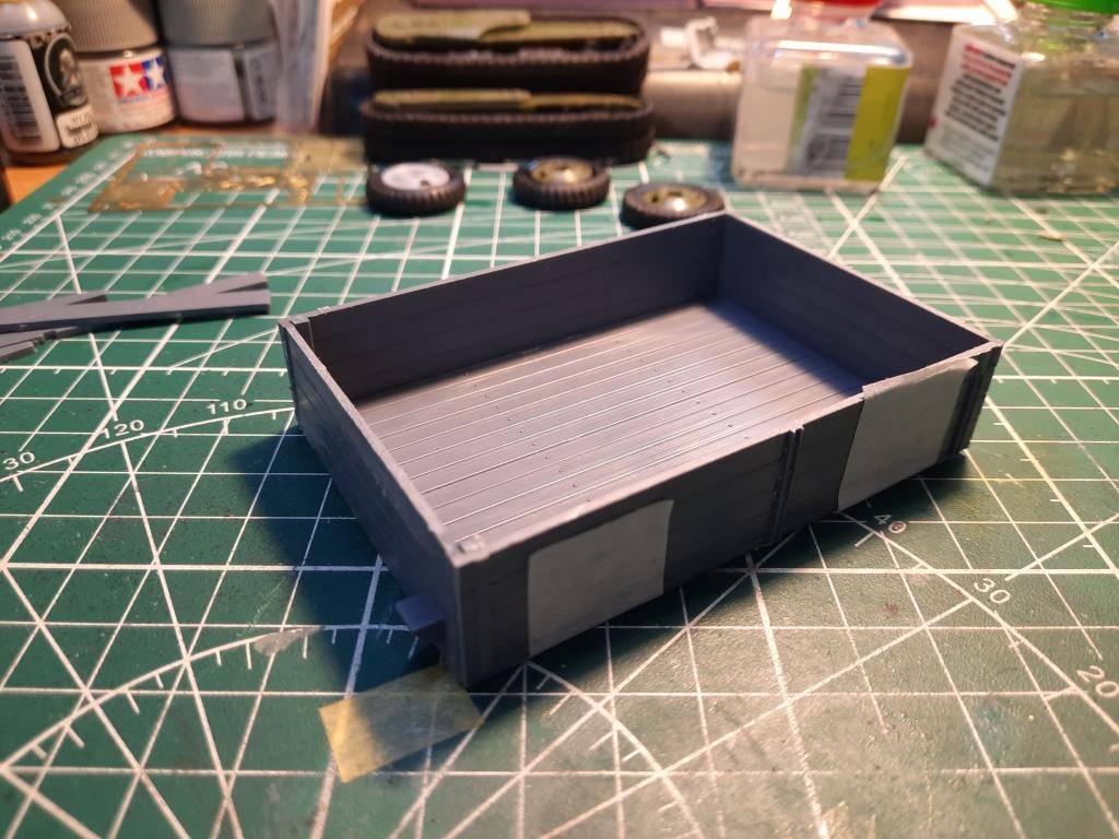

Подогнал к чертежу, урезал подножки, укоротил ось заднего моста, собрал кузов. Из набора изъят тент, буду делать сам. Кстати сам кузов отлит идеально, даже толкатели не портят, легко сошлифовываются.

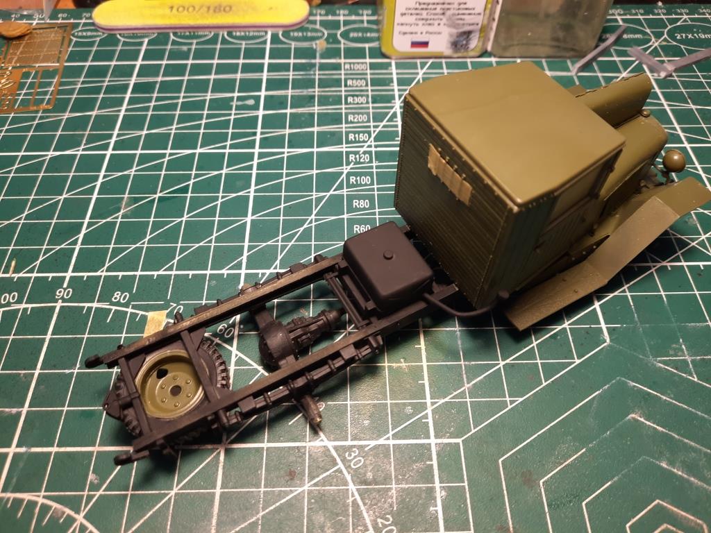

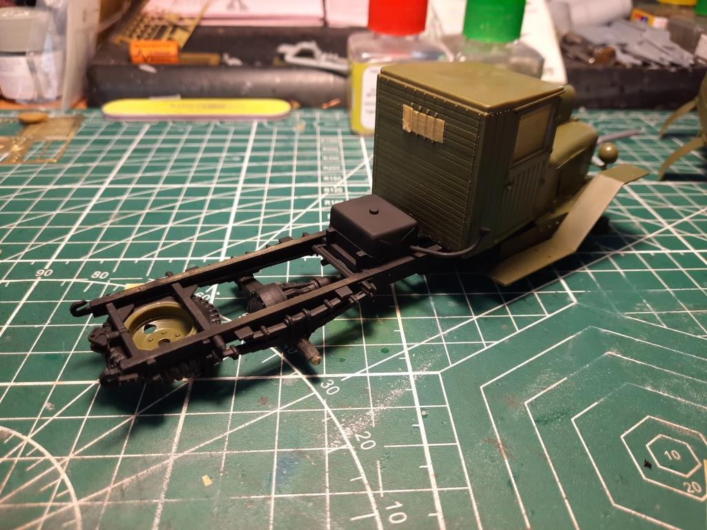

Саныч,  спасибо. Чуток продолжения,изобразил в общем как смог, отбойники на днище кузова. Видно конечно мало будет, но тем не менее:
Установил бак, заправочную горловину. На баке слепил выштамповку, крепежку запаски, от МД не подошла, колесо не хочет входить на свое место, а пустым делать не хочу.
