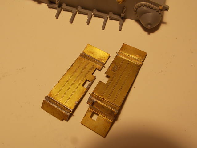

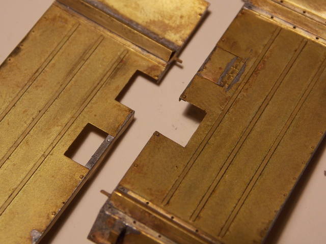

Доброго времени всем.
Потихоньку продолжаю некоторое улучшение модели.
Накинул балансиры .
После примерки задних крыльев полезли нестыковки, т.к. Абер заточен под Алан, а верхние опоры клоны Бронко, как итог не подходит вырез в крыльях, как следствие увеличил оные. Здесь в сравнении.

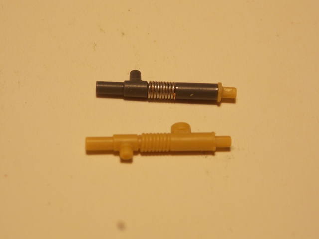

Выточили амортизаторы из латуни, нижнее крепление скопировано с Бронко.
Один добил до полной готовности, добавив заклёпок в верхней части и крепёж к балансиру скрепив с амортизатором "болтом" от МС. В ближайшее время будем ставить на место.
Доработал ведущее "колесо", где пластиком, где метизами от МС, местами с помощью токарного станка.
Собрал траки от Фриула. От себя добавил шплинты на пальцы.
Ну и на посошок механизм натяжения ленивца, всё руками с оглядкой на Бронко.

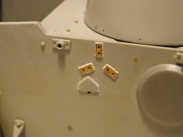

Немного пильнул, решил выложить так сказать на суд общественности.

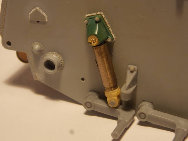

Накинул на один борт амортизаторы:
передний
задний
общий вид

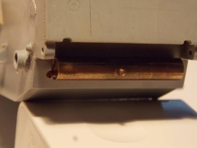

Данное место вообще не нравиться, есть желание переделать, но в данном месте есть нарушение взаимного расположения элементов, пока думаю
Прикидка глушака по месту.
