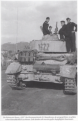

Подскажите, где данная эмблема иогла наноситься сзади (см.фото)?
Сообщение отредактировал топот - Четверг, 19.11.2020, 16:18
LIMAДата: Четверг, 19.11.2020, 19:36 | Сообщение # 39
Сообщений: 185
Репутация: 10
К примеру, так:
На Четвёрках видел на правом заднем грязевом щитке.

coast70Дата: Четверг, 19.11.2020, 19:44 | Сообщение # 41
LIMA, Всё верно, только вот обвес был уникальным, который соответствует только танкам 24 Pz.div.
Ещё фоточка:

топот, Ваш прототип - "гибрид", на нём эмблемы 14 и 24 Pz.Div.:
топотДата: Четверг, 19.11.2020, 20:21 | Сообщение # 43
Сообщений: 346
Репутация: 59
Ну то есть, место для полёта фантазии имеется?
Накрашу тогда с правой стороны, по аналогии с машинами с "багажником".

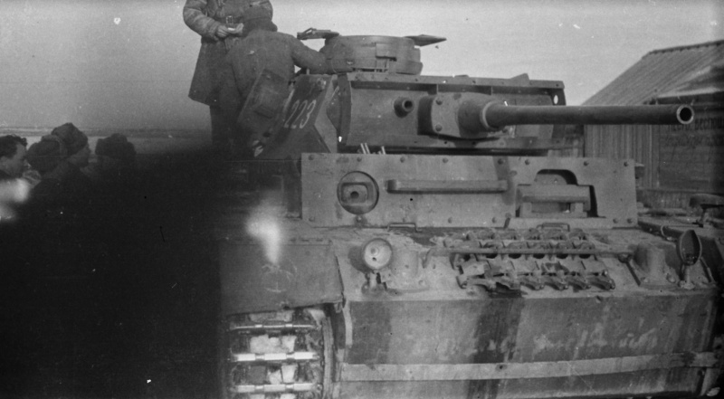

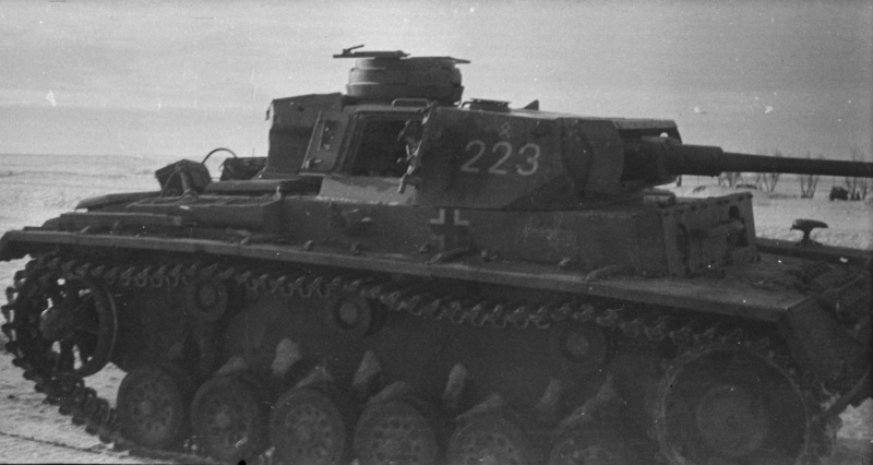

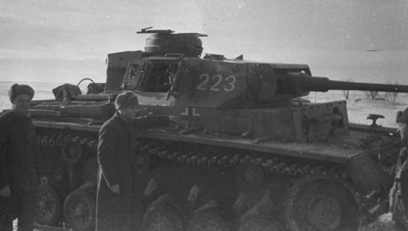

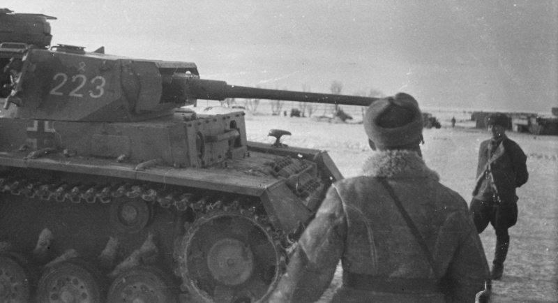

coast70Дата: Четверг, 19.11.2020, 22:12 | Сообщение # 45
LIMA, всё верно, это его место сзади.
топот, Если делать без багажника, то только танк с № 223, если другой, то багажгик обязателен.
