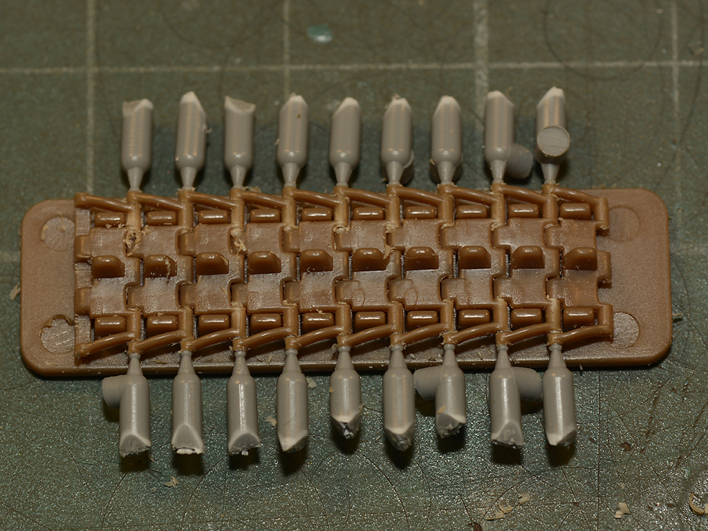

Fear71Дата: Понедельник, 14.06.2021, 19:51 | Сообщение # 22
Вот не здесь ли собака порылась?
вполне возможная причина.

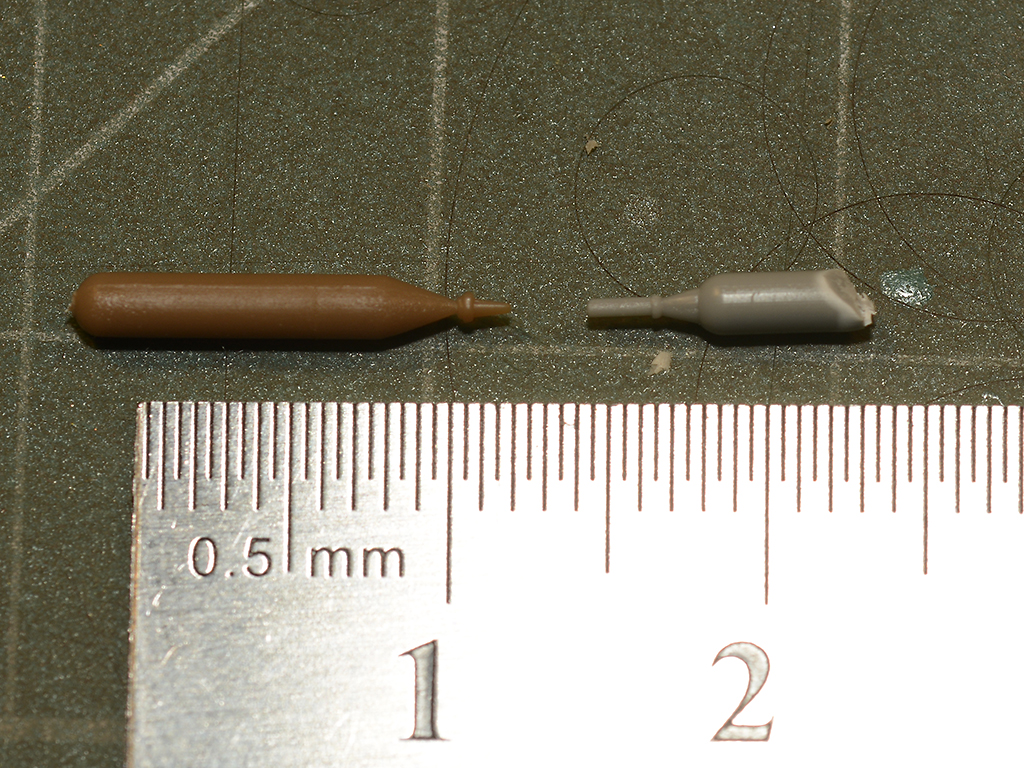

Неделю собирал 1 гусеничную ленту, Трамп конечно отжег с размерами полупальцев.
В итоге меняю полупалцы на миниартовские из наборов ранних троек. На родных лента разваливается от легчайшего прикосновения.

Fear71Дата: Понедельник, 14.06.2021, 20:20 | Сообщение # 24
А хватит пальчиков?
Андрей, на двух тройках ставил металл, так что должно хватить с запасом  biggrin
Правда приходится рассверливать посадочные с 0.4 до 0.6.

Fear71Дата: Понедельник, 14.06.2021, 20:48 | Сообщение # 26
Надеюсь не слишком утомляет
... Нуууу...
на один  трак 5 питателей , 2 литьевых шва, 2 отверстия просверлить, 2 рассверлить...
если честно не раздражает  smile   но начинаешь сильно уважать Мастер Клаб, с ними реально возни меньше
