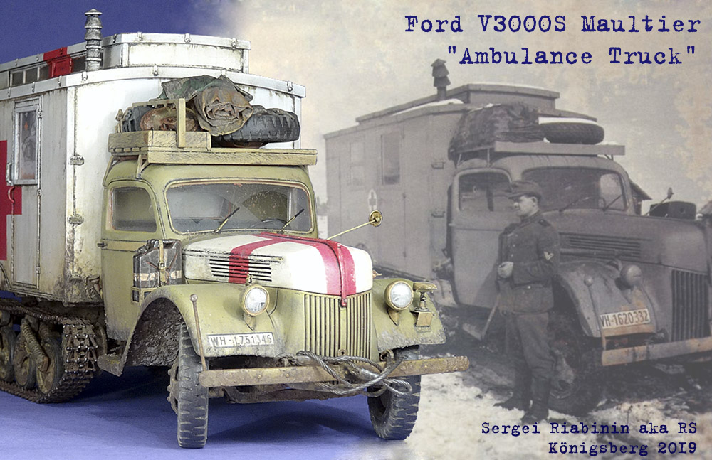

Пара доделок: трос на бампер (остатки Eureka XXL), барахло на крышу кабины (канистры Tamiya, пара
скаток из салфетки на ПВА и запасной каточек). Специально вложил американскую канистру, Западный
фронт-трофейным имуществом немцы не гнушались, впрочем, как и везде. Опорный каток, точнее обод
с бандажом выточил на большом токарном станке на работе, первый опыт, получилось вполне неплохо,
только размер немного спутал на тот момент...
Продолжение следует...

Дело в том, что там не щель, как таковая, а скруглённая кромка по периметру детали, вот она грунтом/краской и подзальётся, но я ещё подумаю, прежде чем грунтовать... Если же забью двухкомпоненткой, может выглядеть, как монолит с крылом, а это всё же отдельная деталь была. Пока думаю  dry

Финальные  доработки перед грунтованием: исправлены замечания
по стыку крыльев с подножками и по кромкам подножек, к барахлу
на крыше кабины добавил пару траков, гусеничные ленты собраны.
Гусянка собрана в одну деталь с разъёмом на ведущей звёздочке. Только при работе с гусеницами
прочувствовал, как ужасен этот хрупкий пластик. При отделении от литников рассыпалось 11 траков
(видимо уже потрескались раньше), 9 из которых удалось склеить и использовать в лентах, в итоге
ещё и в запасы ушло несколько штучек)). Никаких прогибов изначально в наборе не
предусматривалось - полунаборка с ровными верхними и нижними ветвями , но, для большей
реалистичности  медленно и аккуратно сгибал просто пальцами (фену этот пластик тоже как то не
поддаётся), при этом появилось множество дополнительных трещин, позже залитых модельным
клеем.
Итоговые фото стройки ( вот только колёса уже насажены на зубочистки):

Медленно продолжаю: База акрилами тамия (капот для разнообразия попробовал кистью),
мелочевка звездовскими мастер-акрилами, кресты надуты акрилом Ревелл-акваколор по
трафаретам из скотча (декалька потресканная-видно невооруженным глазом), первый
опыт в имитации камо на плащ-палатке "Zeltbahn 31"

Работа окончена, домучал... От прототипа отступил в части барахла.
В процессе тонировки случались досадные косяки, пытался исправить,
повлияло на результат, получилось не совсем то, что хотелось и
ожидалось))). С грязюкой некоторый перебор (сода/гипс/акрил/пигменты
на ПВА), тонировка без пигментов маслом, воско-масляной темперой и
жидкостями АК, немного акрила и грифеля. Столбы с указателями и
плакат "Deutche Roten Kreuz"- самостоятельного изготовления, цепь RB.
При установке дворников один улетел в неизвестность, пришлось оба
изготовить из пластика, боковое зеркало-самодел с использованием
трявленного кругляша из запасов...

NeoДата: Пятница, 25.01.2019, 09:20 | Сообщение # 45
Замечательная работа! Мне очень понравилось thumbup
