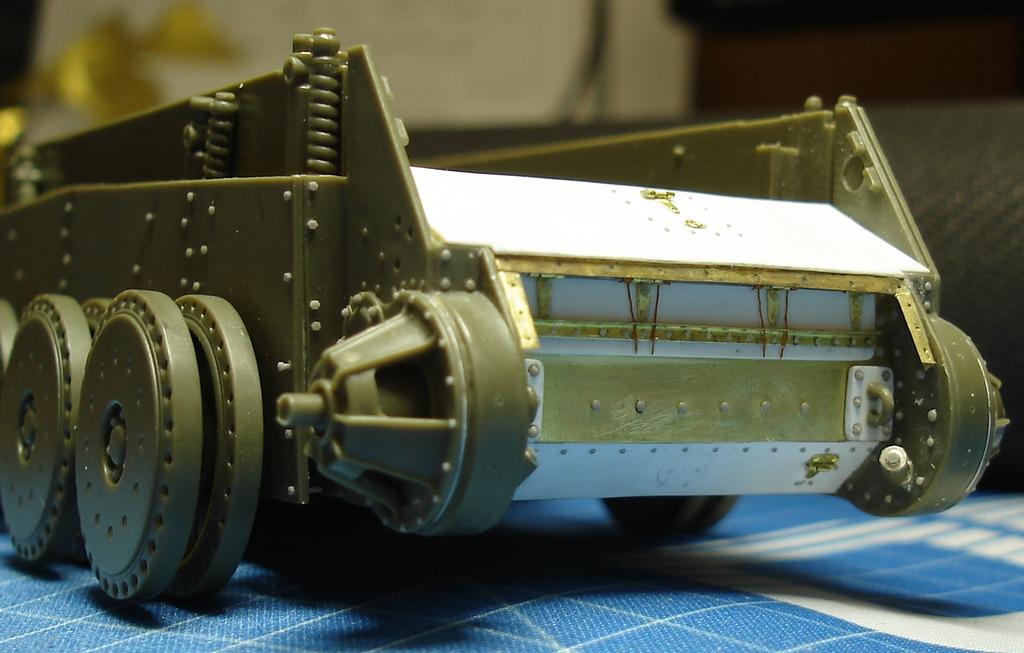

Наковырял немного. Это только половина по этим плитам.
NeoДата: Четверг, 14.11.2019, 17:19 | Сообщение # 19

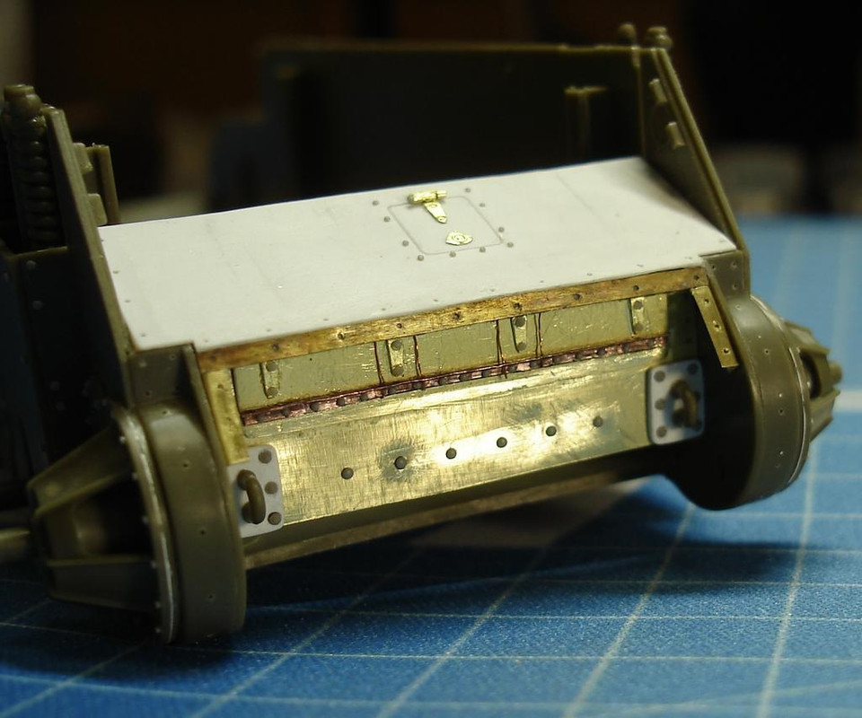

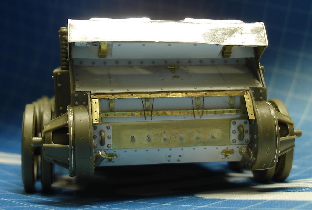

В итоге все переделал, было много путаницы, но помогли западные коллеги. Это не окончательный вариант кормы,еще добавится много деталей.

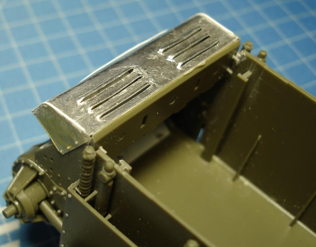

Решил я ковырять дальше, а заодно сделать танк слегка битым. Надо же что-то новое пробовать. Заменил крышку глушителя на алюминий. Погнул ее и она отлично уперлась в бронировку глушителя. Заодно пару ламелей загнул. В общем работы еще много по мелочевке. Кое-что, плиты там и детали надо еще ровнять. Заклепки не отлетели. Там будет модный держатель фонаря.

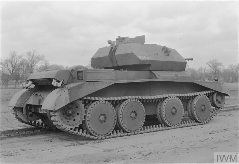

Может быть кто-то знает,что может быть рядом с фонарем, левее?
ХмурыйДата: Вторник, 26.11.2019, 19:53 | Сообщение # 25
Второй фонарь. Нет?
NeoДата: Среда, 27.11.2019, 09:37 | Сообщение # 26
Да,второй фонарь, ты прав. Буду переделывать. Хотя на фото,что я привел машины в Греции. У них всех, насколько я понял, второй фонарь демонтирован.
ХмурыйДата: Среда, 27.11.2019, 18:20 | Сообщение # 27
Но видимо я не правильно сделал сами фонари. Их форма сложнее, а не просто цилиндр.
Фото не нашел, к сожалению. Вроде на бовингтонской "Матильде" этот узел видно. Но вот куда я валк засунул........
NeoДата: Среда, 27.11.2019, 18:33 | Сообщение # 28
Спасибо, друже! Форма да, устал я один делать. Да и Эльф - фары, все кончились, как назло. Причем в магазинах - тоже. На ML мне иногда помогает Питер Браун, автор многих книг,в том числе и по А13. Может чего подскажет...
Ты фары сделал верно, просто вариации, как видно, было немало.

Не сразу заметил. Жалюзи очень понравились на радиаторе глушителя. Как удалось так аккуратно их выдавить?
NeoДата: Четверг, 28.11.2019, 10:31 | Сообщение # 30
Ох,а мне они так себе, откровенно говоря. Хотя, лучше чем в наборе. да и помять хотелось.
Получилось только с алюминием. Попытки сделать из меди и латуни не для публикации biggrin У меня были полукруглые прутки от Evergreen. Отрезал по размеру секции, скруглил концы. На заготовке сделал прорези по длине секции и подложил прутки снизу. Делал по три. Потом просто давил помогая пинцетом.
