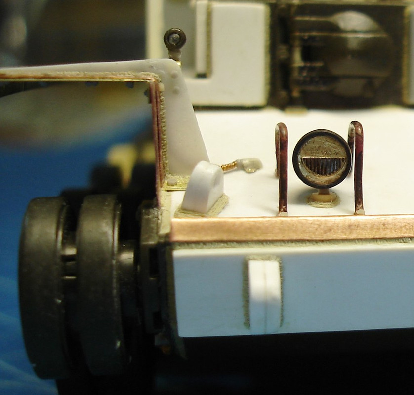

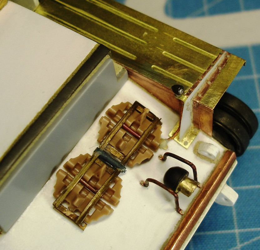

NeoДата: Пятница, 27.05.2022, 15:36 | Сообщение # 203

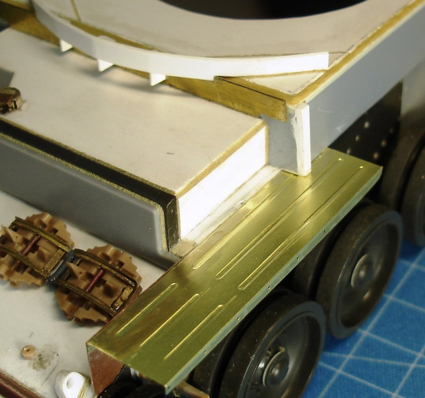

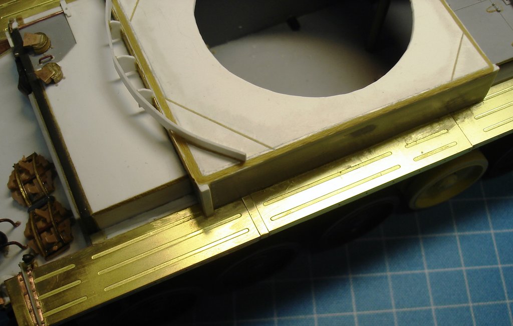

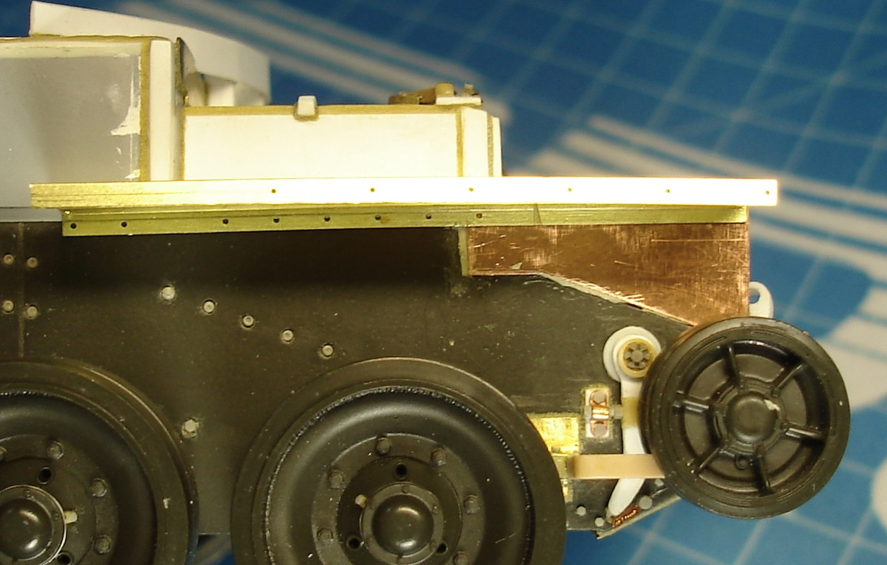

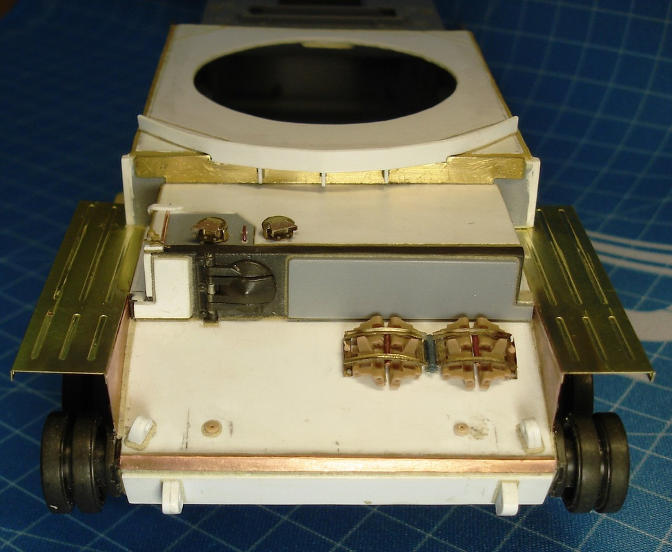

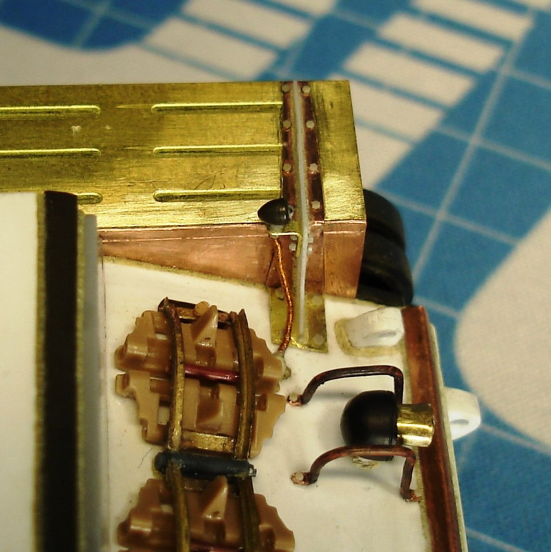

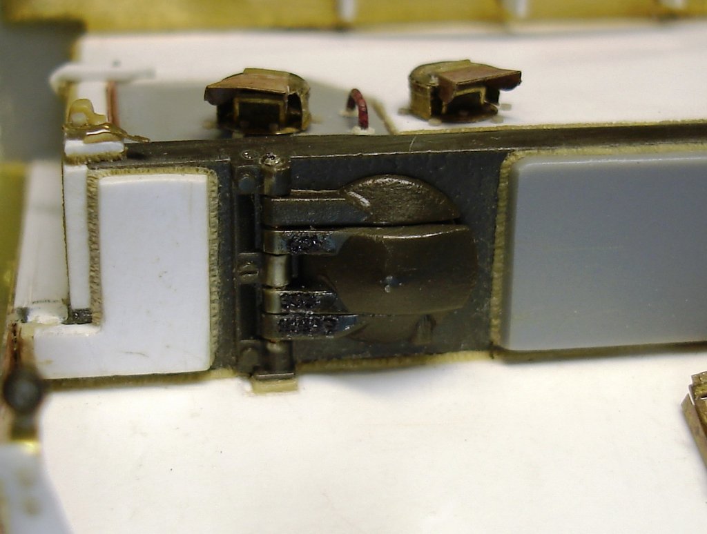

Завершил сведение корпуса спереди. И...,все сошлось. Полки встали как родные. Из меди сделал стенки. Крепеж тоже сделаю из меди, так как травление на Кромвель не подходит. Наклон ВЛД другой. Были небольшие проблемы,которые удалось победить за счет перемещения некоторых мелких деталей по принципу интерполяции и суперпозиции biggrin

Красотища (как и всегда). Слушай, а ты пайку в работе применяешь или всегда клей?

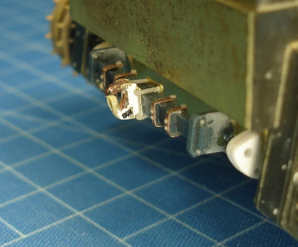

don_salluste_IIДата: Суббота, 28.05.2022, 07:50 | Сообщение # 205

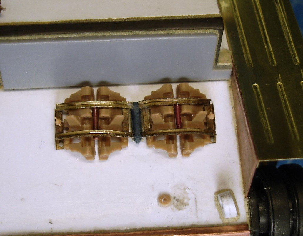

На предпоследней фоте пружинка что рычаг натяга... пружинит - трогательно до слёз!
NeoДата: Суббота, 28.05.2022, 15:45 | Сообщение # 206
Спасибо тебе на добром слове,но это пока сильно приближенный вариант. Будет еще куча деталей,но, конечно,гораздо меньше чем на Кромвеле. Если честно, мое лично мнение, что пайка - это понты. Раньше паял, но давно для себя решил,что приличный суперклей делает тоже самое. При этом прозрачный,экономит кучу времени. А что до прочности. А13 сделан на суперклее. Два раза летал. Отвалилось пару незначительных деталей.
Да,таков был рассчет=)

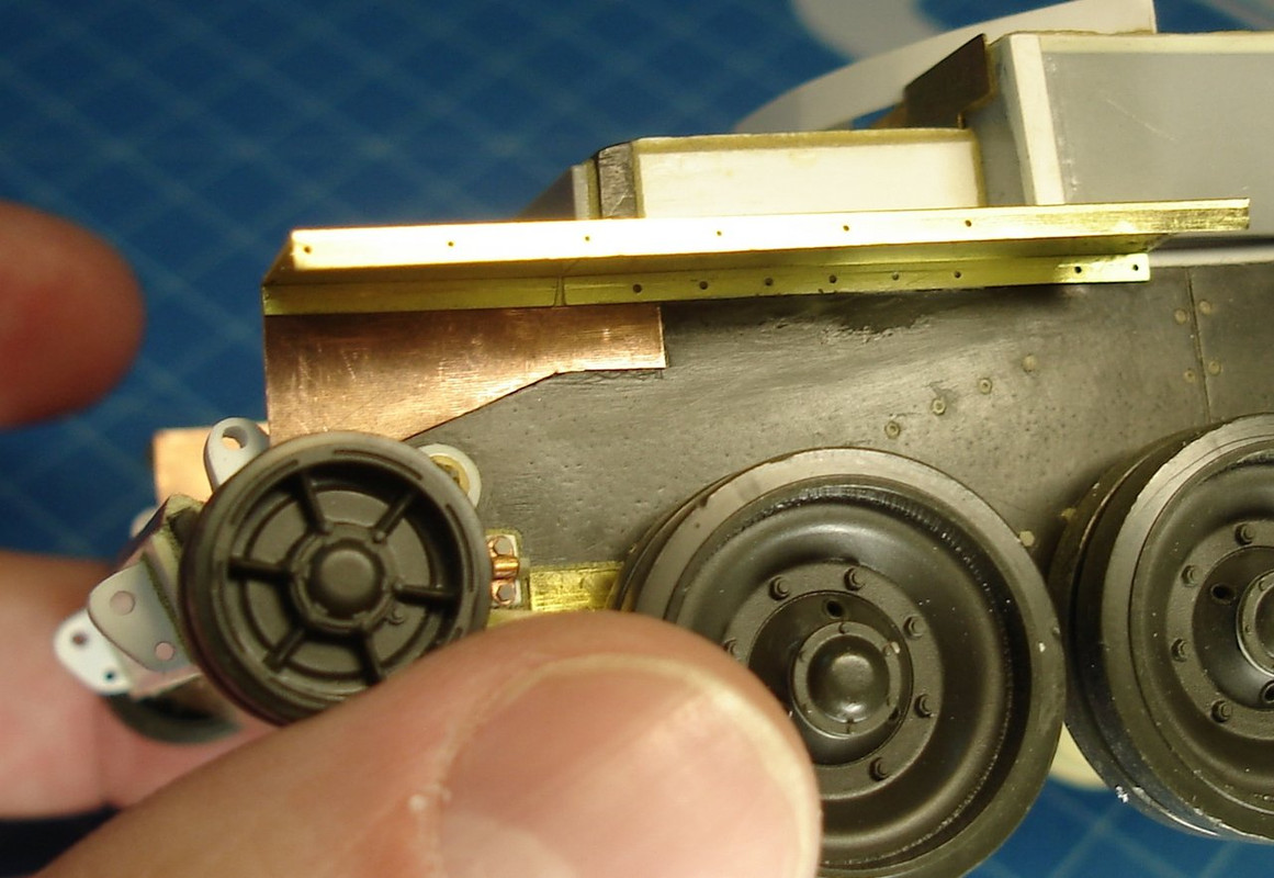

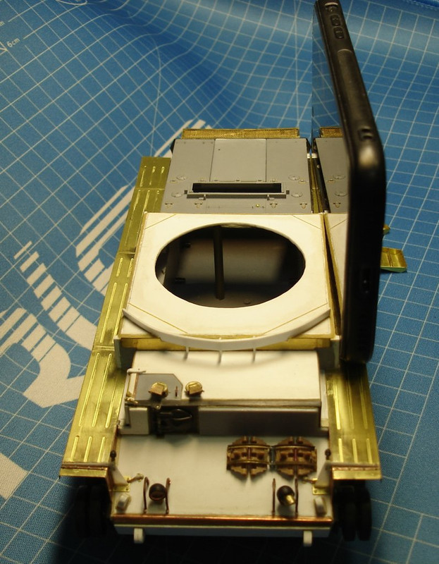

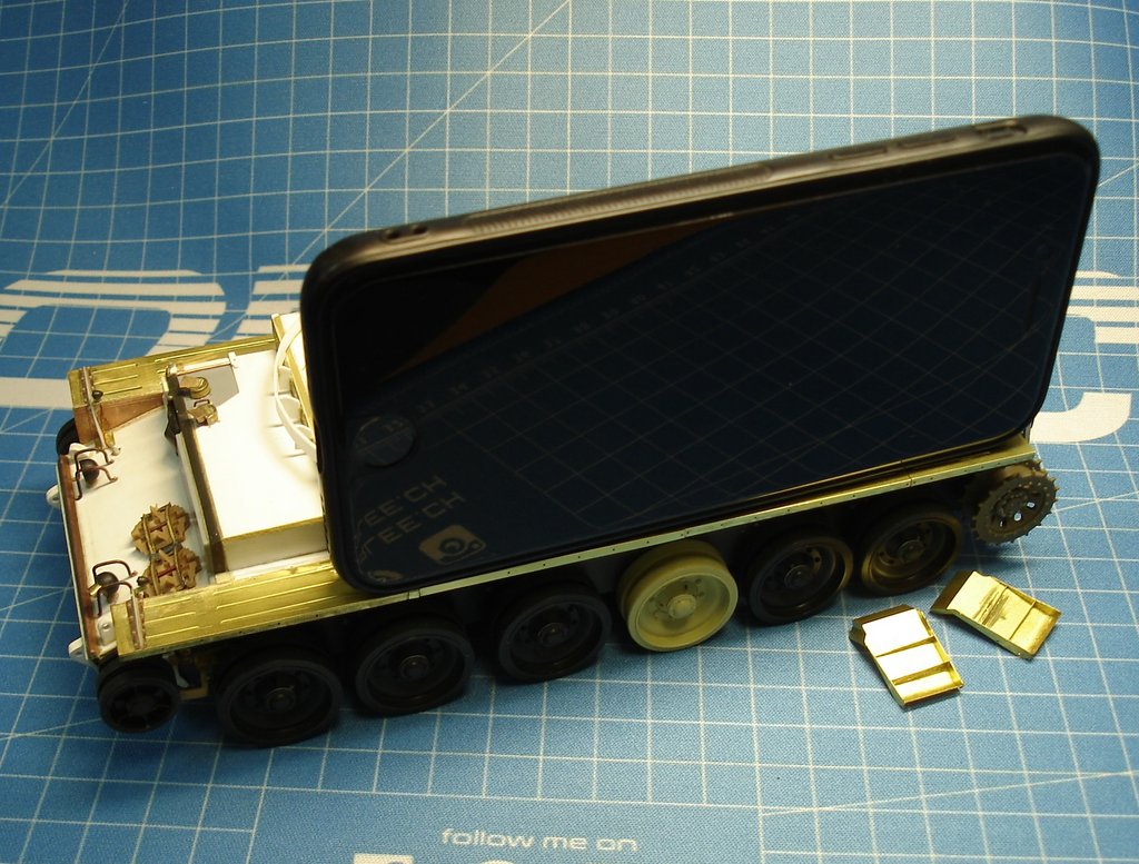

NeoДата: Пятница, 15.07.2022, 09:10 | Сообщение # 208

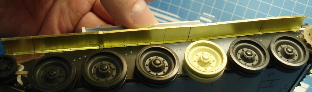

Пришлось купить два набора полок от Абер на Кромвель. Подгонял по длине. Тем не менее пришлось делать проставки. Дальше придется долго адаптировать:подмазывать щели, ставить снизу косынки, разбираться с отверстиями под болты и возимое имущество. Но в целом, корпус окончательно сошелся. Ну и клей меня не подвел. При довольно довольно малом местом контакта - держит отлично, даже телефон. Что позволяет не бояться что-то задеть при дальнейших манипуляциях.
