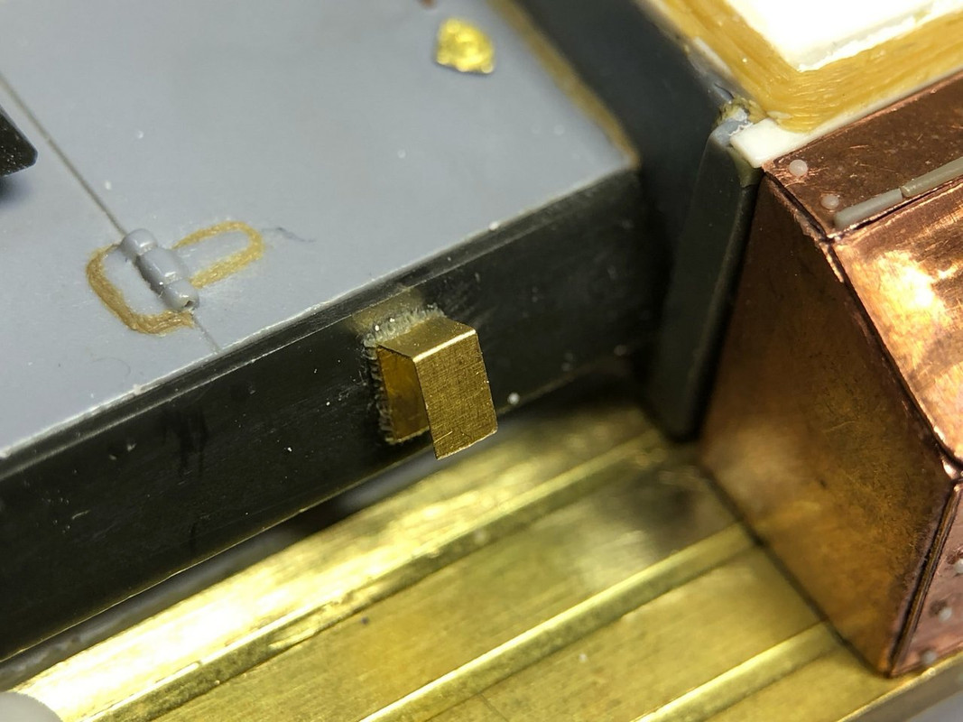

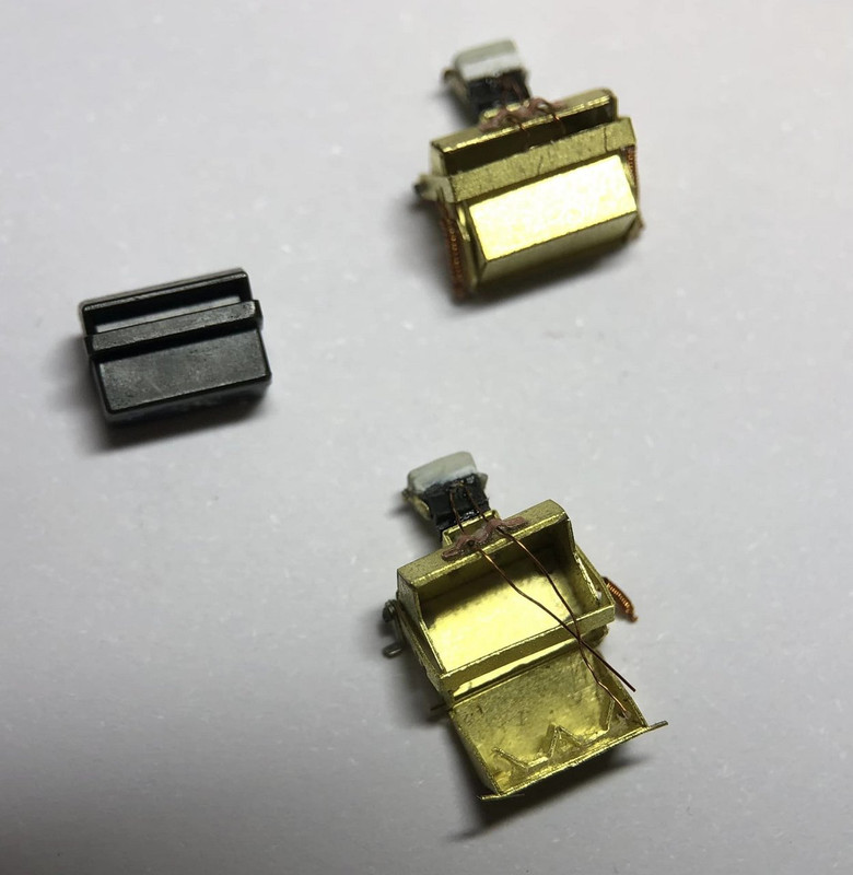

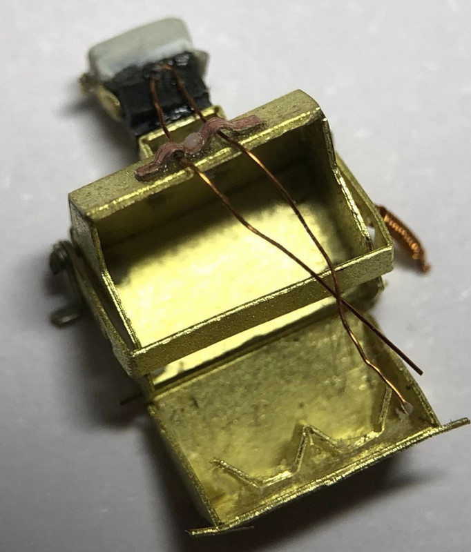

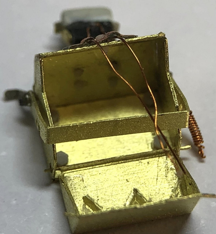

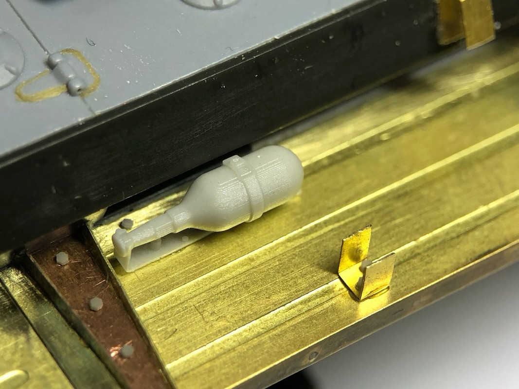

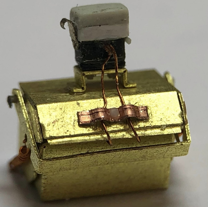

Все-таки странные британские инженеры люди. Зачем было придумывать такой геморой на пустом месте для простых дымопусков? На Т-35 за десять лет до этого и то лучше придумали. Тянуть из брони шнур к коробушке, из нее пирошнуры в коробку к шашкам.... Кретинизм. Я когда Кромвель делал, не допёр. А теперь вот делаю полную конструкцию. Некоторые вещи переделаю когда поставлю по месту. Начал делать крепеж для тросов. Очень мало информации, это поздний вариант. Плюс один коуш я потерял, это весьма обидно.
Serg106enДата: Пятница, 03.02.2023, 20:33 | Сообщение # 243
Ювелирная работа, однако... Но про то, как думают в КБ нам не ведомо))...
andreialiДата: Пятница, 03.02.2023, 22:25 | Сообщение # 244

NeoДата: Понедельник, 06.02.2023, 09:21 | Сообщение # 245
Да,новый качественный рывок в познании британского танкостроения. Понять к сожалению конструкторов, довольно трудно. В целом у британцов ушло 6 или 7 поколений крейсерских танков, чтобы прийти к Центуриону.

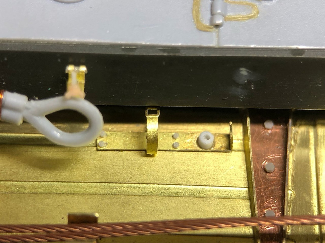

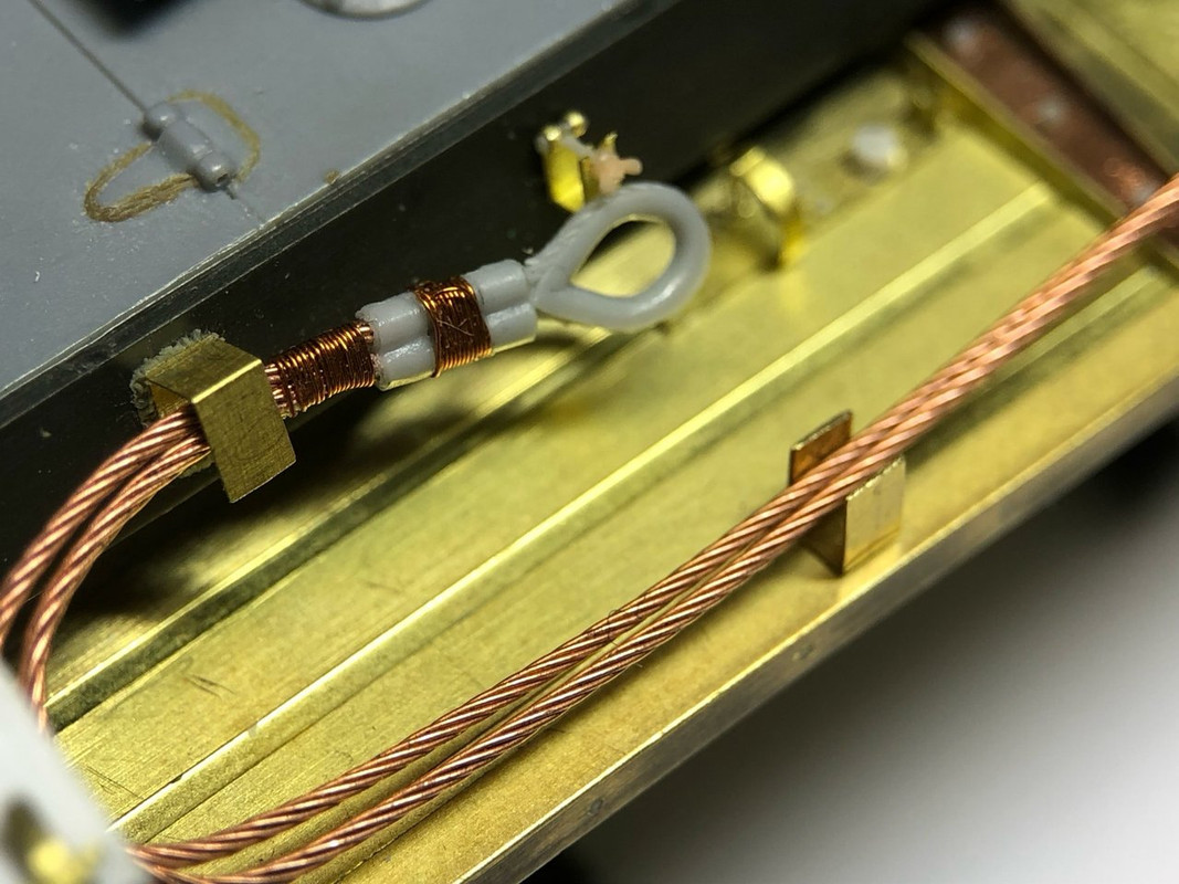

NeoДата: Среда, 22.02.2023, 20:34 | Сообщение # 246
Долго я разбирался с укладкой тросов. Очень мало информации. Пришлось обращаться к британским спецам. Помогли. Ковыряем дальше. Огромное спасибо Сергею за барашки! Я их рассверливал, вклеивал ножки от болтов МК. В общем петли рабочие. Хотя я на это не рассчитывал.
Serg106enДата: Среда, 22.02.2023, 20:42 | Сообщение # 247
Ё-моё... это ж какое зрение надо иметь и терпение... Ювелирная же работа...  wacko
NeoДата: Среда, 22.02.2023, 20:44 | Сообщение # 248
Терпение - добродетель! biggrin Работаю в меру сил. Спасибо за добрые слова!
UlisДата: Среда, 22.02.2023, 21:39 | Сообщение # 249
Сообщений: 982
Я сих деталюшек даже с очками не рассмотрю... А чтобы еще и сделать.. Хм..
