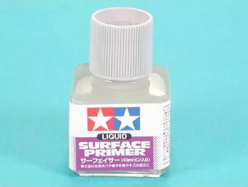

Артем, абсолютно аналогичный эффект дает разведенная жидким клеем тамиевская серая нитрошпаклевка.
Я знаю. Но тут два момента - я ленивый и мне нет никакой возможности вонять, сильно во всяком случае.
Попробую договориться сделать это в подсобке. prof

Артём, привет!
Вот готовый вариант:
Дать баночке немного отстояться, слить растворитель и получится готовая жидкая шпаклевка. А сверхтекучим клеем хорошо править и сглаживать фактуру smile .

NeoДата: Вторник, 09.01.2018, 15:07 | Сообщение # 34
Максим,привет! Рад видеть! Спасибо! Надо новый купить тогда, потому как ни его,ни той шпатлевки,что Дмитрий предлагал,у меня нет. Все кончилось.
