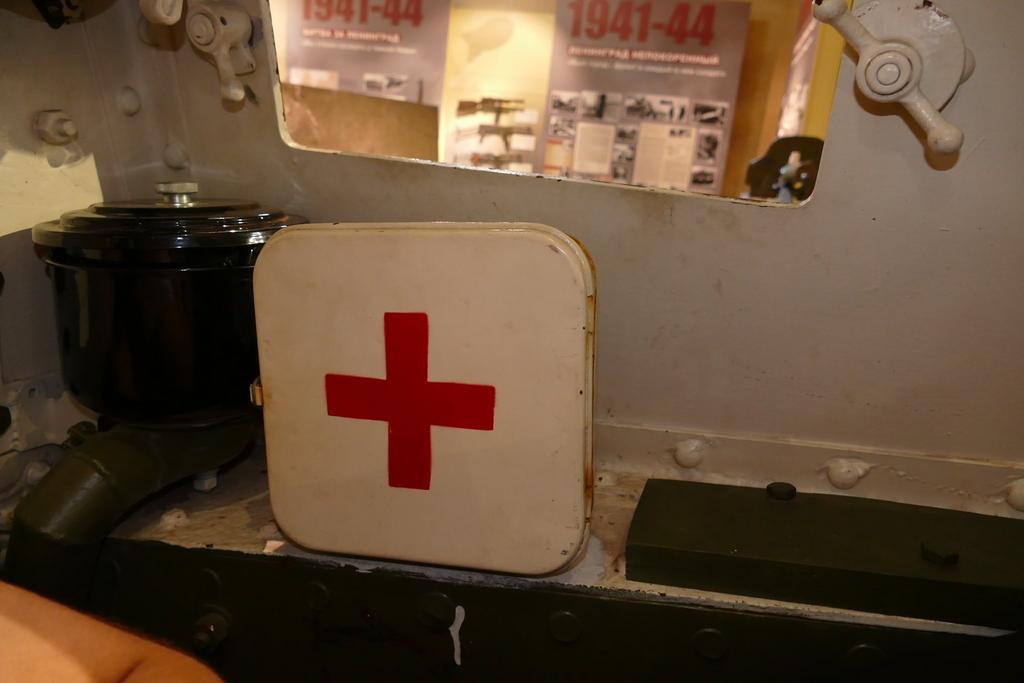

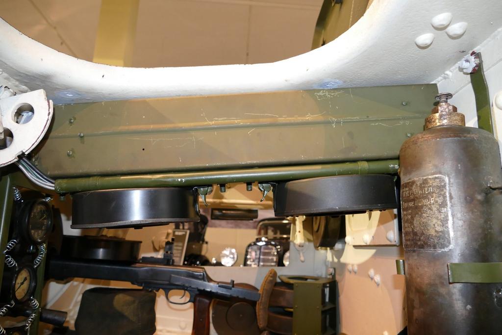

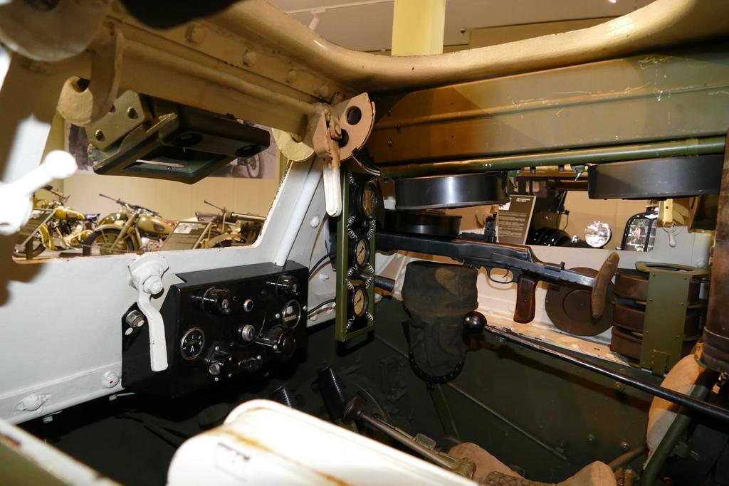

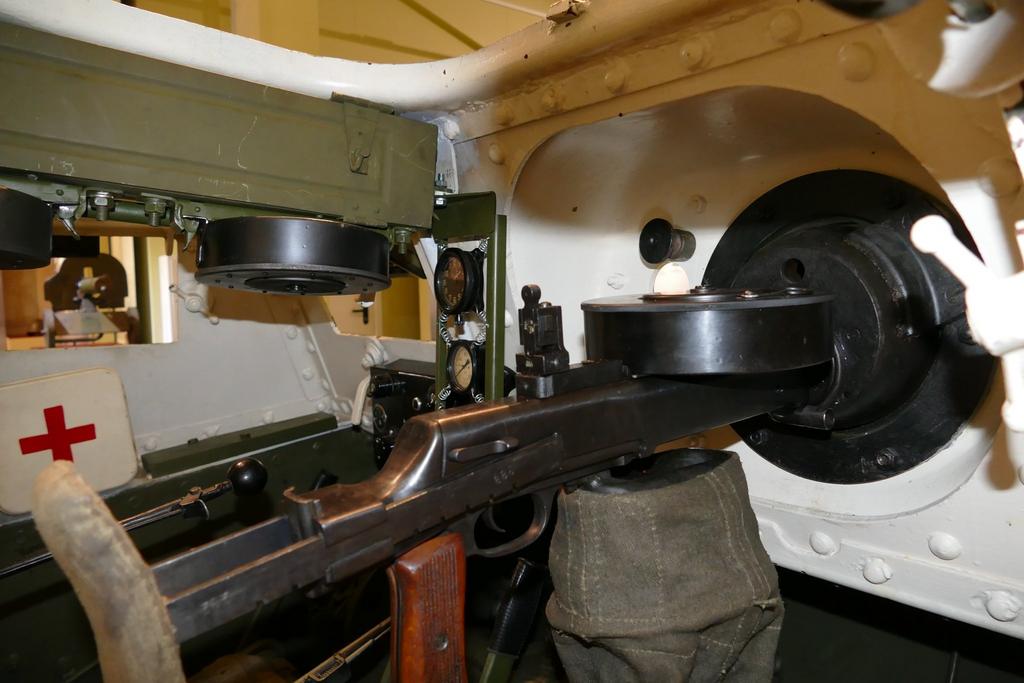

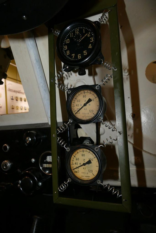

NeoДата: Четверг, 25.07.2019, 08:25 | Сообщение # 21
Добавлю сюда. Фото Комсомольца из Музея в Падиково. Фото Ю.Пашолока.
