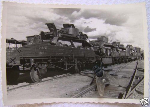

Что можно сказать по этому снимку?
Башня от БТ-7 1935 года, а "грибок" от БТ-7М, или это обман зрения?

А не обычный ли это БТ-5?

Виноват. Моя невнимательность. Действительно БТ-5.

beutepanzer, скорее всего что-то типа вот этих БТ-5 с неуставными ящиками на корме, вместо глушителя после модернизации/капремонта:
