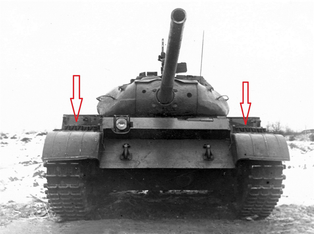

Доброго времени суток, Дмитрий!
Есть фото о размещении гусеничных шпор на передней части надгусеничных полок... Это как-то будет воспроизводиться? Или я уже опоздал со своими замечаниями?..

Павел, доброго дня.
Пока для себя вопрос - размещать шпоры или нет - до конца не решил....)))
В комплекте модели эти шпоры есть, но выполнены они немного крупновато....
Если сподоблюсь их доработать (или заменить на самодельные), то установлю на полки.
Но, не факт...))))
Тем более, что на имеющемся фото прототипа их нет.

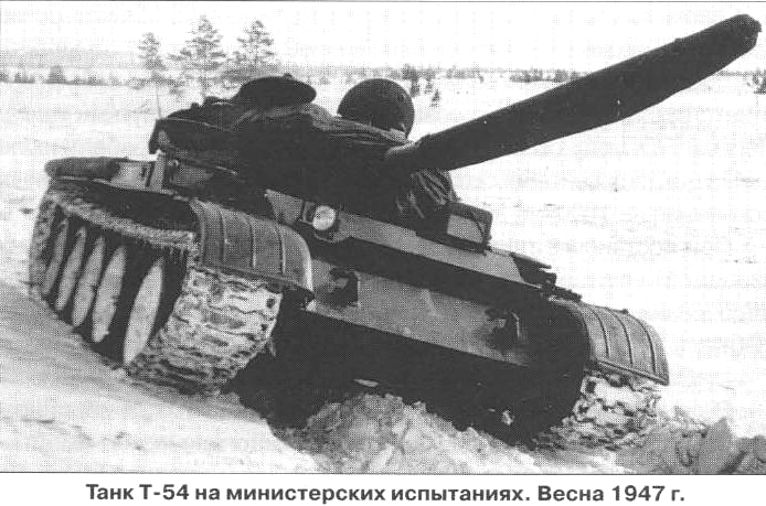

Но... На фото прототипа гусеница РМШ 580 мм, а не 500, как на модели...:) На прототипе этих шпор просто не может быть. Это моя невнимательность. Извините.

Павел, это не Ваша невнимательность, а моя....)))
Похоже, Вы правы - на моем фото танк с гусеницами, которые несколько отличаются от тех, которые стоят на модели...
Это более широкая гусеница?
Получается, более широкая "звездочка" стоит?..
Значит, нужно ,серьезно подумать на счет шпор на мою узкую гусеницу.....

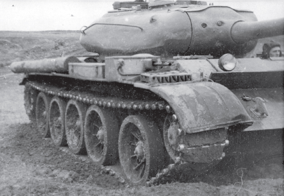

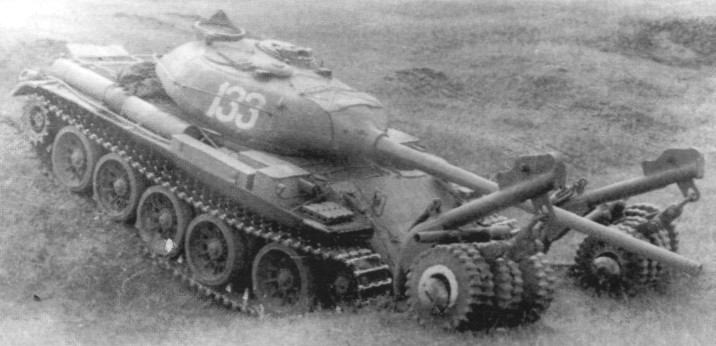

Звёздочка та же самая, только трак шире на 80 мм. На Т-54 обр. 1947 г прошла испытания и была принята гусеница ОМШ 580 мм, знакомая нам по многим машинам. А разрабатывался танк с ОМШ 500 м, но гусеница не удовлетворяла по проходимости. и хотя новая гусеница 580 мм стала тяжелее, площадь опоры увеличилась, проходимость превысила ожидания.
Вот гусеница, которая стоит на вашей модели. На этих траках в последствии бегали Т-44М, БАТ-М, АТТ и другие машины на этой базе

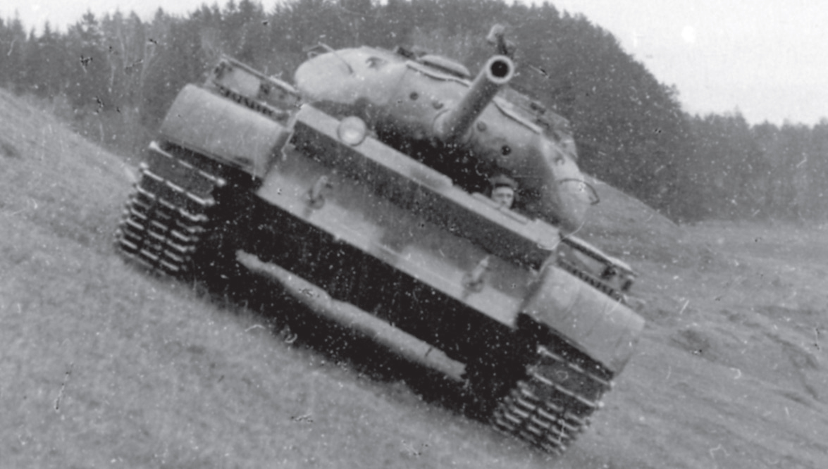

А вот гусеница, которая стоит на вашем прототипе
Собственно крамолы нет, т.к. Т-54 обр. 1947 г успели и на этих гусеницах побегать...

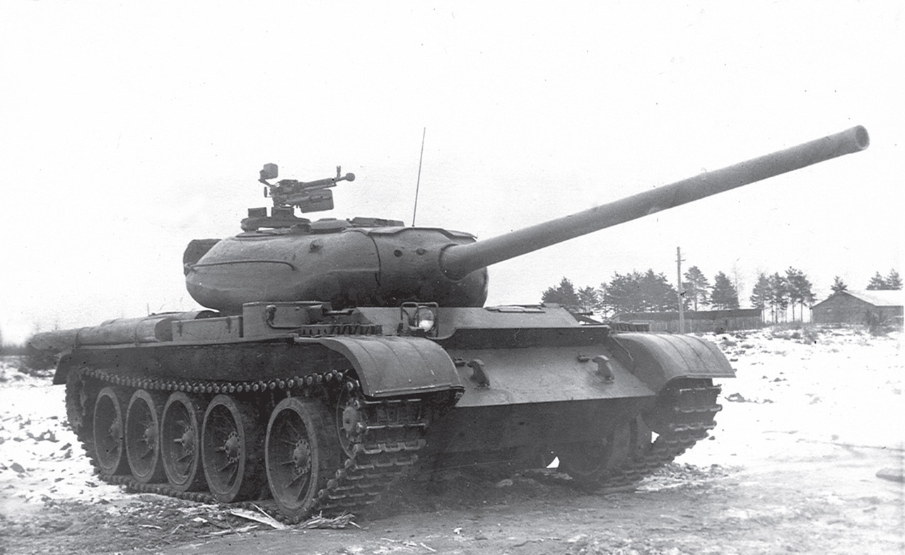

Ну и фото вашего прототипа до этой кучи..:)

Ну, то есть, вполне можно изобразить танк в войсках на узких гусеницах.
Не будет противоречий реалиям?

Конечно нет. Гусеницу ОМШ 580 мм приняли на вооружение в 1949 г, а Т-54 обр. 1947 г выпускался и эксплуатировался до этого. К тому же чисто технически обеспечить новой гусеницей все танки в эксплуатации не могли сразу по её принятию на вооружение.
