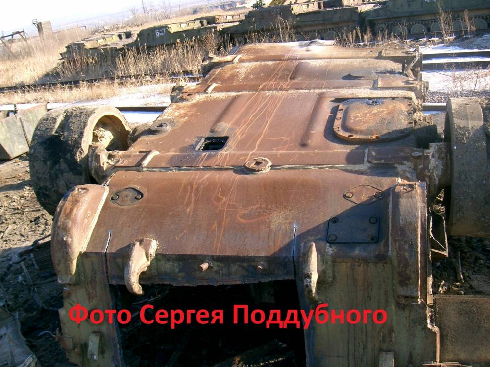

SarikДата: Суббота, 19.01.2019, 01:59 | Сообщение # 4
Сообщений: 615
Репутация: 103
Дмитрий, хотел спросить у Вас: как делаете такие ручки?
С уважением, Александр!
DNSДата: Суббота, 19.01.2019, 02:30 | Сообщение # 5
Сообщений: 78
Репутация: 6
Зарегистрировался: 15.07.2016
Sarik, сначала делается кольцо, потом вырезается сектор, потом сгибаем на гнулке. Хотя, у Дмитрия может быть другая метода.
DmitryShavrinДата: Суббота, 19.01.2019, 10:16 | Сообщение # 6
Сами ручки сгибаются из проволоки 0.2-0.3 мм. Я выточил трехгранный пруток нужного размера, навиваю на него проволоку, и разрезаю навивку по одной из граней. Получаются одинаковые "треугольники" Вполне можно обточить пруток до нужной формы - чтобы получить одинаковые "полукольца", как на вашем фото.
"Петлю" делаю из свинцовой фольги - очень мягкий и удобный материал для подобной мелочи.
SarikДата: Суббота, 19.01.2019, 13:01 | Сообщение # 7
Сообщений: 615
Репутация: 103
Спасибо за советы...фольга была где то такая)) Буду пробовать.
