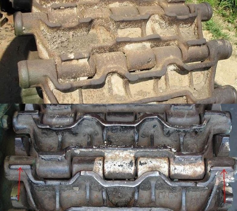

DmitryShavrinДата: Пятница, 12.07.2019, 12:21 | Сообщение # 20
Цитата don_salluste_II ()
Есть ещё такое, о 13-ти. но оно Уже мм на полтора, под ОМШ наверное
Эта звездочка раннего типа - характерна для ранних Т-54 (пять "спиц"). Если она узкая, на ней 13 зубьев, это, возможно, звездочка для Т-54 1947 года, АТ-Т... Ширина трака 500 мм.
Вот такая:
На более поздних машинах (обр. 1949, 1951 годов) ставили гусеницы шириной 580 мм ОМШ. Сначала ставились звездочки с пятью "спицами" (13 зубьев):
Позже стали ставить звездочки с четыремя "спицами" (13 зубьев):
Самые поздние звездочки под траки РМШ (4 "спицы", 14 зубьев):
Сообщение отредактировал DmitryShavrin - Пятница, 12.07.2019, 17:54
