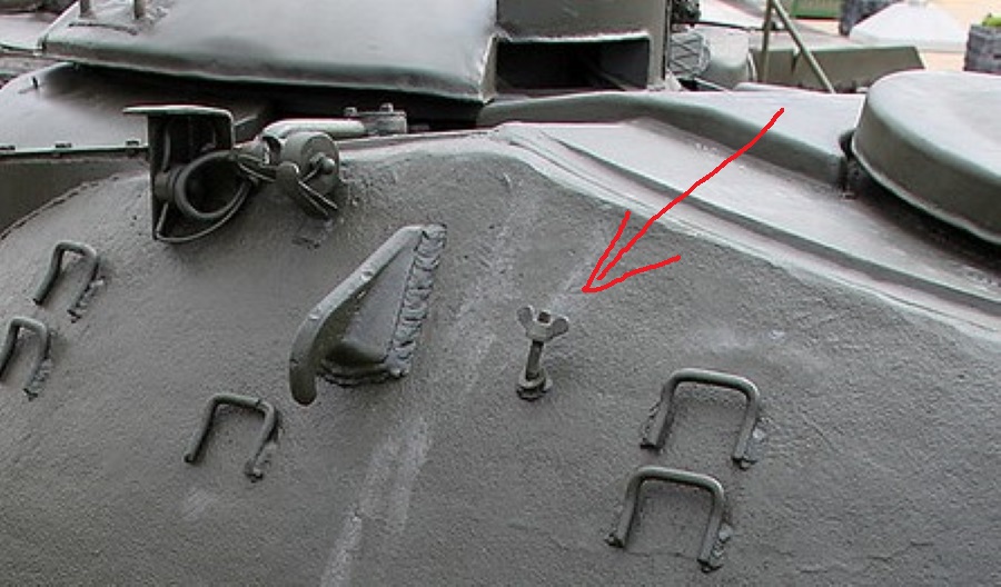

Павел, в очередной раз спасибо за помощь!
С ОПВТ вроде разобрался. Искомое нашлось (серого цвета), судя по плоскому литнику - это тоже от Такома. Крышка даже с "барашком". "Сучки" на трубе заменю на травление.
Всё остальное в моих запасах оказалось для Т-72 и его производных, а также обрезками разных стволов.
Кроме того обнаружилась интересная квадратная "штучка", которой не нашел у Тамии. Если я правильно понял, это коробка ТПУ для связи с десантом на броне и её нужно повесить сзади на башне, правее габаритного огня и крюка?
Ну а зеленый пластик ОПВТ - Тамия, что-то несоветское.
С уважением, Дмитрий.
ppvДата: Четверг, 28.05.2020, 21:38 | Сообщение # 17
Сообщений: 139
Зарегистрировался: 20.02.2017
Вот так должны выглядеть концы трубы. Только ваша в два раза длиннее и собирается из двух частей, а не из четырёх.

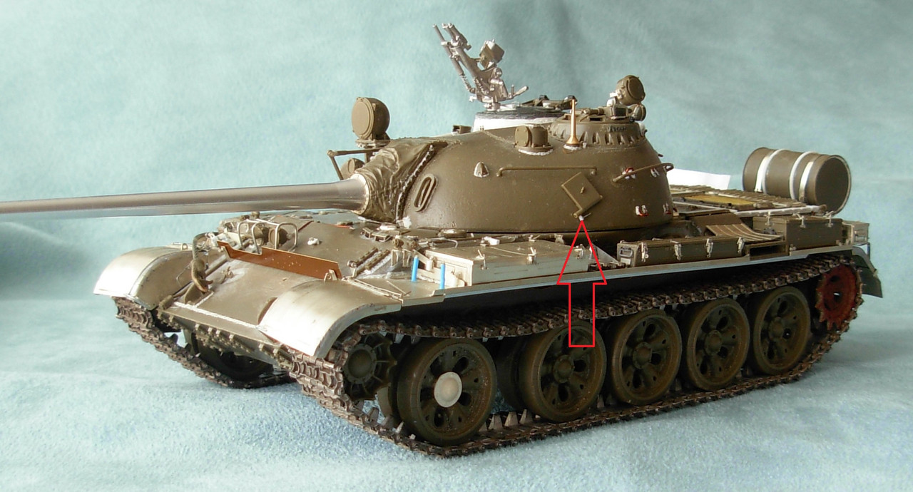

Цитата ppv ()
Вот так должна выглядеть розетка на вашем Т-55А. Коробка - это для Т-55АМВ.
Павел, я думал, что разобрался, а сейчас ещё больше запутался...  wacko
Я вот про этот "квадрат с отростком" (я честно не знаю для чего он):
А вот тут его, я так понимаю, сняли. У Тамии его вообще не нашел.

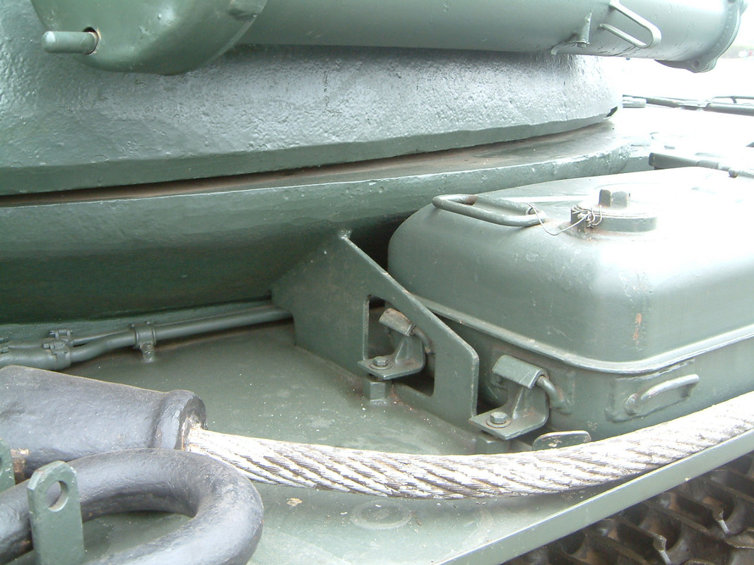

С крышками трубы стало всё еще запутанней. Та крышка, которая с двумя штырьками и "барашком" - с ней вроде всё понятно.
А вот со второй запутался.
Такая, как я нашел у себя в запчастях от Такома, стоит на уже упомянутом командирском "сирийце" и на ИТ-1:
Вы мне сказали, что надо скругленный квадрат. Он, как правило стоит на всех "коротких" трубах и его, в принципе, без проблем можно срезать с Тамии:
А у Миниарта вот такие концы трубы (у меня их нет, поэтому в этом случае могу "родить" только чехлы из двухкомпонентки):
И как правильнее?
ppvДата: Пятница, 29.05.2020, 06:15 | Сообщение # 20
Сообщений: 139
smile
О квадрате... Это кронштейн для крепление прибора ночного видения мехвода по походному. Он есть у Тамии, только выглядит малость по другому - без отростка. На разных машинах разных производителей в разные годы этот кронштейн выглядел по разному... К тому же накладки в понимании назначения детали у производителей моделей, как следствие внешний вид их на литниках... Я не стал искать эту деталь на литниках Тамии, нашёл её на своей модели. Должна быть и на литниках...
call of duty 4 wallpaper
По поводу трубы... Тут тоже разница в годах её выпуска, разница конструкций... Я старался показать именно большую заглушку...
Все вот эти заделанные торцы на трубе - это просто крышки/заглушки. Они нужны не только чтоб грязь в трубу не набивалась, но кроме этого в трубе хранятся комплектующие ОПВТ: верёвки, поплавки для тросов, мелкие детали... Труба - это по сути ящик ЗИП. У Миниарта труба дана открытой, что бывает у нерадивого мехвода, но не желательно... На одной стороне трубы гайка с рогами, чтоб закрепить трубу в гнезде смотрового МК-4 (за рога крутить эту гайку), а на другом - просто крышка, закрывающая фланец соединения половинок трубы. На ранних трубах с этими фланцами не выпендривались и делали их просто круглыми. На более поздних коротких (с 70 г) фланцы сделали фигурными, обточили... Делайте, как на ИТ-1. На ней все более конкретно видно.
С уважением.
Делаю, как умею.
Сообщение отредактировал ppv - Пятница, 29.05.2020, 06:15

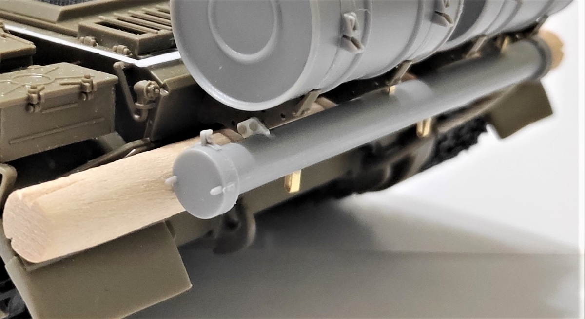

OfficerДата: Воскресенье, 07.06.2020, 23:57 | Сообщение # 21
Сообщений: 146
Репутация: 75
Работа опять стала отнимать много времени, однако медленным темпом вроде всё добил.
В заданные самому себе сроки, конечно же, не уложился. Вот такая получилась "изкоробка"...
Все доработки довольно условны, поэтому строго не судите. Соответствие матчасти вымышлено (мной), но детализации лысому корпусу удалось добавить.
Что сделано (за терминологию прошу не пинать).
- определился с многострадальным тубусом ОПВТ;
- поставил "квадрат с отростком". У Тамии, кстати, все-таки его нашёл;
- выровнял стенку заднего маленького ящика ЗиП (а нем была какая-то то ли выштамповка, то ли кронштейн);
- сделал квадратную плату на корме;
- поставил бревно (само собой, из бревна);
- сделал на башне фаску снизу и щель;
- крюки на башне переставил как надо;
- сделал горловины на доп. баках;
- ограждение фар оставил из коробки (лень паять), но переделал ближе к прототипу;
- соответственно, фары повесил более правильно, но проводки делать не стал;
- сделал какой-то упор для трала на ВЛД (на листке с доработками у меня числится как "пипка с гайкой");
- сделал подобие "конвойной" фары и подобие розетки;
- лопата, лом и тросик для самовытаскивания (наверное);
- "пружины" передних крыльев;
- запасные траки;
- осветитель на комбашенке из модельных остатков;
- поставил стекло в щель прицела;
- ну и всякая мелочевка по принципу "чтобы было".
На этом считаю, что ковыряние закончил,    наверное, пора красить. (Траки виниловые накинул просто так, есть Мастерклуб).
Проверьте, пока не дошло до аэрографа, вдруг забыл что-то важное.
