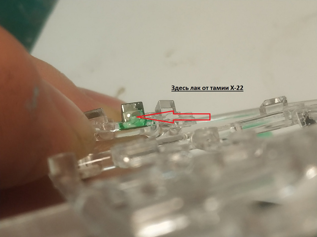

Лично я делаю, с задней стороны стенки этого пластика, крашу X-25 clear green,а с лицевой части покрываю тамиевским глянцевым лаком.Потом когда высохнет,ставлю тейп,чтоб красками не красилось.

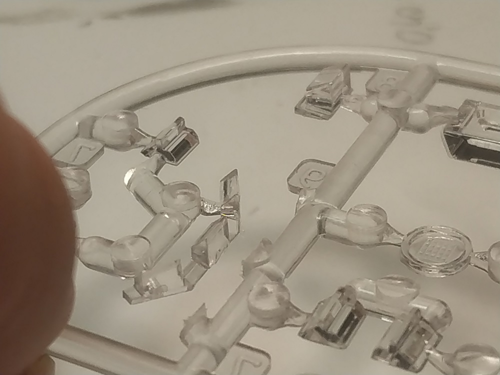

На скорую руку.Стекло от Звезды из набора мста-с

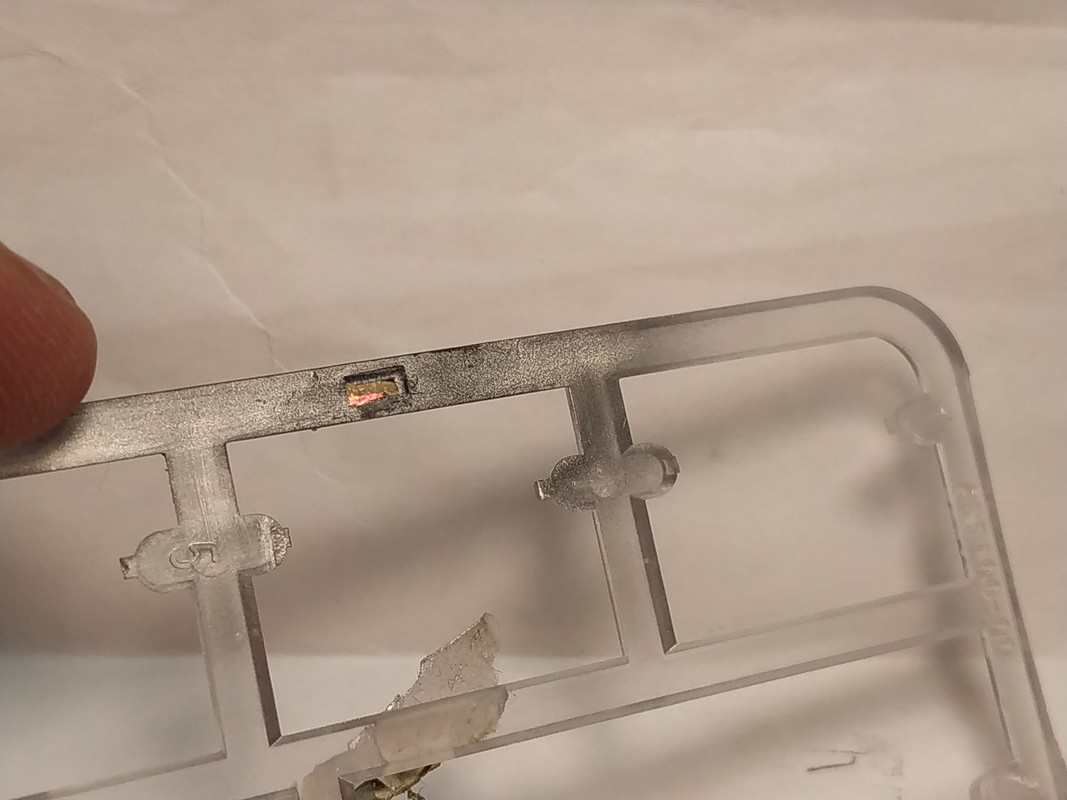

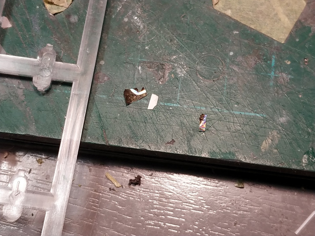

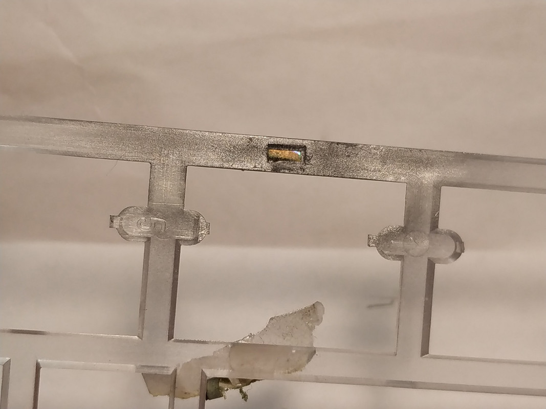

Я думаю можно попробовать оторвать от СД диска пленку и посадить на лак в том месте где я указал на тамию Х-25.Тоесть, вместо краски эту пленку.

Потренировался на кошке. Результат не плохой, как мне кажется. Сначала слегка дунул зелёный прозрачный, поверх него хром сильвер, и закрыл всё черным. Предварительно закрыв маской окошко.

Она же такая как та пленка голографическая!!! Смысл пленку от диска подгонять и тд? Не совсем понимаю манипуляции эти.
Попробовал на "кошке" ),Муторно конечно эту саму пленку плотно приклеить,ну а так смотрите фото
