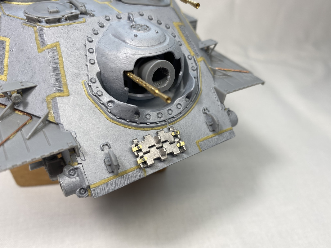

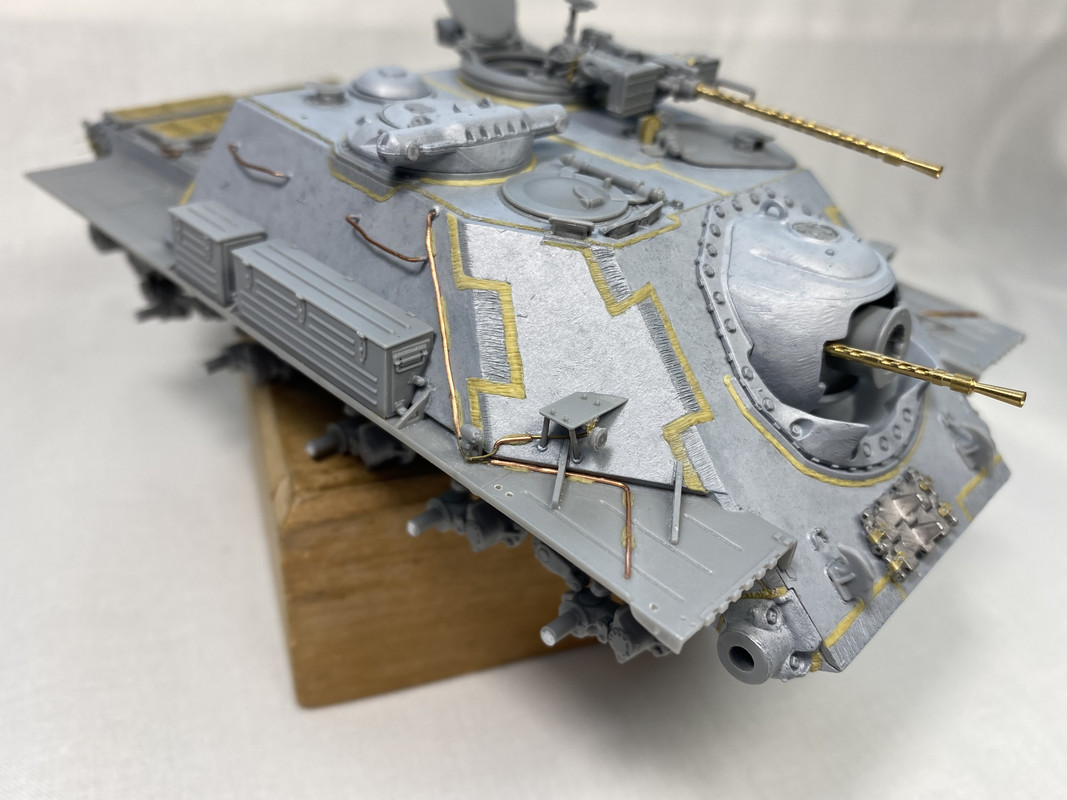

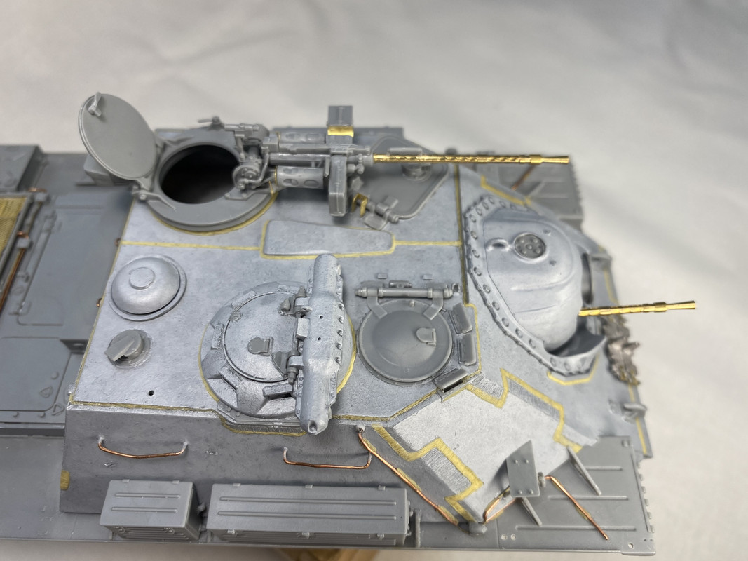

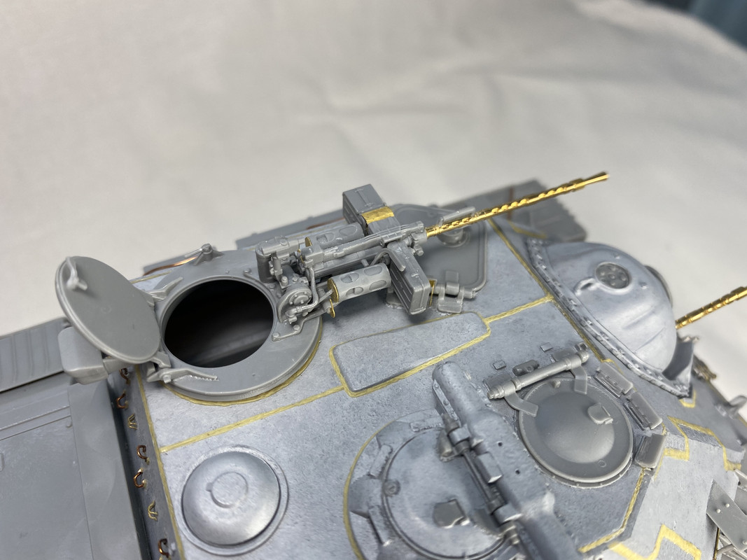

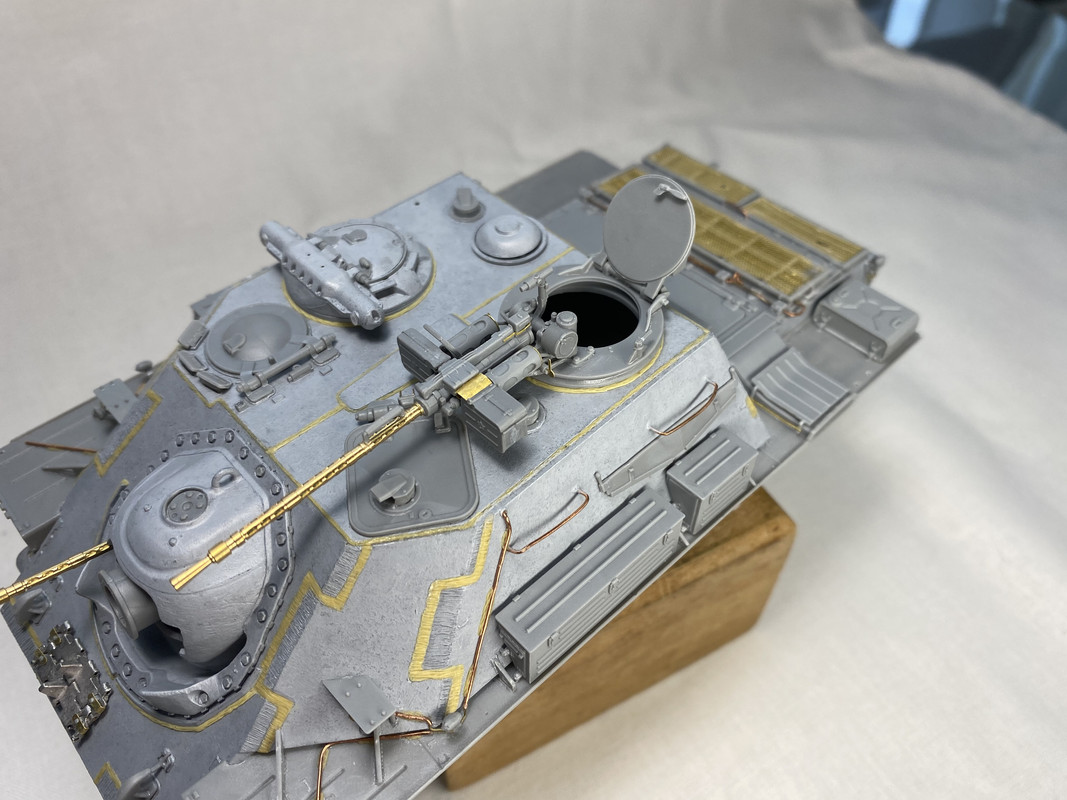

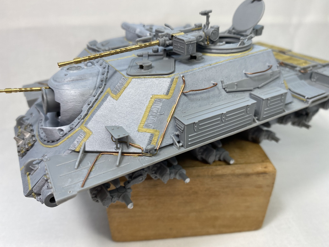

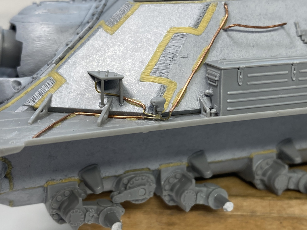

Корпус начал обрастать "мясом". Добавил ящики ЗИП, люки, пулемёт и что-то по мелочи. Поменял и доработал проводку

Зная очень хрупкий пластик Миниарта и количество питателей к деталям, решил не заморачиваться с обработкой и сделать из проволоки
NeoДата: Четверг, 28.07.2022, 08:20 | Сообщение # 21
Качественная работа up Отличные прогибы сетки,очень натурально.

Ниже решетки довольно токи плотно встали в посадочное место,а вот верхние с зазорами по бокам
larden378Дата: Понедельник, 01.08.2022, 12:26 | Сообщение # 24
Сообщений: 27
Репутация: 6
Зарегистрировался: 14.03.2019
andreiali, да, я знаю про проблему этой решетки. Даже когда я ее примерял без вмятин, то она все равно была короткая. И собственно крепить с боков ее было не к чему. Не знаю почему так у миниарта... Попробую укоротить саму раму. Спасибо за замечание!
DmitryShavrinДата: Понедельник, 01.08.2022, 21:37 | Сообщение # 25
Проще и более копийно будет закрыть все эти щели сверху полосками пластика - имитировать рамку сетки, которой она прижимается...
Решение Миниарта с этими сетками, на мой взгляд, абсолютно не верное... и исправить эти огрехи, к сожалению, без доработки никак нельзя...
А исправлять нужно обязательно...
А то пока - много щелей, которых быть не должно совсем - сетка находится под планками рамки....

Ну и еще пара моментов, если позволите....
Вы очень серьезно подошли к "обварке" рубки и корпуса самоходки. Но кое-где швов не хватает...
Прикрепления: 6893635.jpg (197.2 Kb) · 5268767.jpg (1003.0 Kb)
DmitryShavrinДата: Понедельник, 01.08.2022, 22:10 | Сообщение # 27
МИниарт неправильно изобразил крепление крыльев-полок к корпусу.
Сверху нет "загиба" полки в месте прилегания к корпусу. Там тонкий сварной шов.
Прикрепления: 8380309.jpg (185.5 Kb) · 0763338.jpg (1.11 Mb)
DmitryShavrinДата: Понедельник, 01.08.2022, 22:11 | Сообщение # 28
Наверное, нужно исправить кривизну торсионов откидных люков на МТО....
Все-таки там стояли закаленные прутки...
Прикрепления: 4557037.jpg (292.9 Kb) · 5042255.jpg (1.30 Mb)

DmitryShavrinДата: Понедельник, 01.08.2022, 22:24 | Сообщение # 29
Ну и я бы добавил швов приварки выхлопного патрубка - к корпусу и полкам...
Прикрепления: 8222544.jpg (291.5 Kb) · 2643620.jpg (174.3 Kb)

DmitryShavrin, Дмитрий, спасибо за найденные недочеты - буду исправлять
