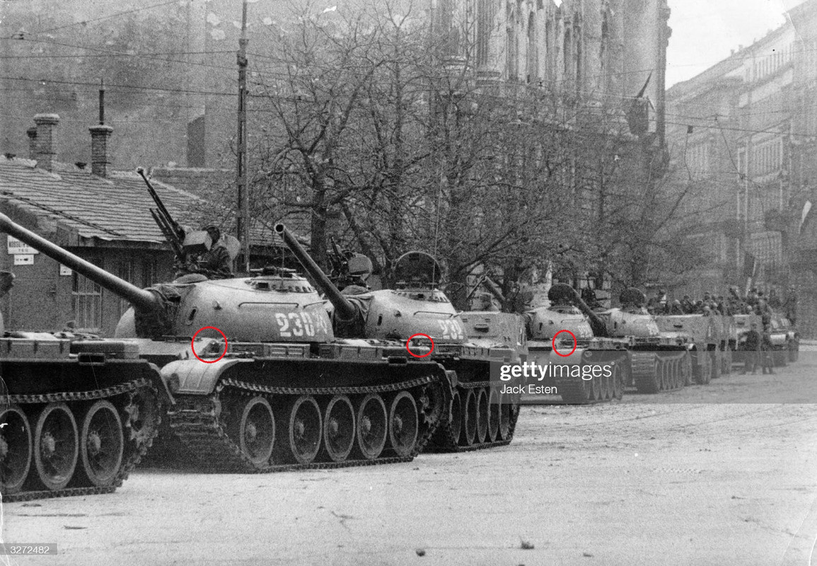

Однако, на Венгрию решил делать машину с несъемным чехлом маски пушки и откидными задними грязевыми щитками - для максимального отличия от машины 1949 года.Пока у меня осталось два вопроса:
- на танке в Венгрии-56 габаритные огни были еще старого образца или уже стояли ГСТ-49, которые ввели в 1954 году...
- могла ли стоять на нем радиостанция Р-113? Или еще старая - 10-РТ с выводом АШ-4? Я, честно говоря, склоняюсь к последнему.. Р-113 устанавливалась с 1954 года, в первую очередь на новые танки...
Откидные кормовые грязевые щитки - согласен, есть факт их присутствия в Венгрии.
На вот этом фото просматриваются белые пятна на плафоне габаритного огня ГСТ-49. На этом же фото вроде просматривается антенный ввод радиостанции 10-РТ. На переднем Т-54А стоит Р-113, а на следующем Т-54 ещё старушка стоит...
Так же и на этом фото вроде эта радиостанция...
По топливным и масляному баку могли быть варианты... Если смотреть по фото...
С уважением.

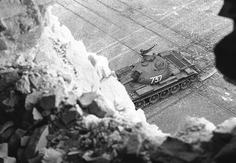

DmitryShavrinДата: Суббота, 01.05.2021, 00:25 | Сообщение # 92
Павел, спасибо.
Ну, значит, габариты оставлю ГСТ-49.
А вывод радиостанции буду ставить АШ-4 для 10-РТ.
На Вашем нижнем фото (борт 737) видно, чт стоит старый сварной маслобак, а вот топливные баки, похоже, уже новые штампованные..
Я на своем буду ставить все раннее  - сварное - и топливные и масляный баки.

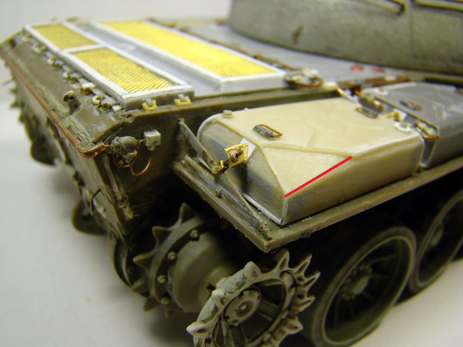

Установил ранние сварные баки со скосом
Установил ранний сварной маслобак
На башне установил ранний антенный вывод
ppvДата: Вторник, 25.05.2021, 17:13 | Сообщение # 100
Сообщений: 139
Зарегистрировался: 20.02.2017
Цитата DmitryShavrin ()
Продолжаю восстановление модели
Доброго времени суток, Дмитрий!
Одного вальца на баке не хватает?..
С уважением.
Делаю, как умею
DmitryShavrinДата: Вторник, 25.05.2021, 19:08 | Сообщение # 101
Павел, спасибо.
Как-то я упустил это...))))
Исправлю.

о... только сейчас заметил, что так и не добавил недостающее ребро на баки....
Исправлю и покажу фото.....
