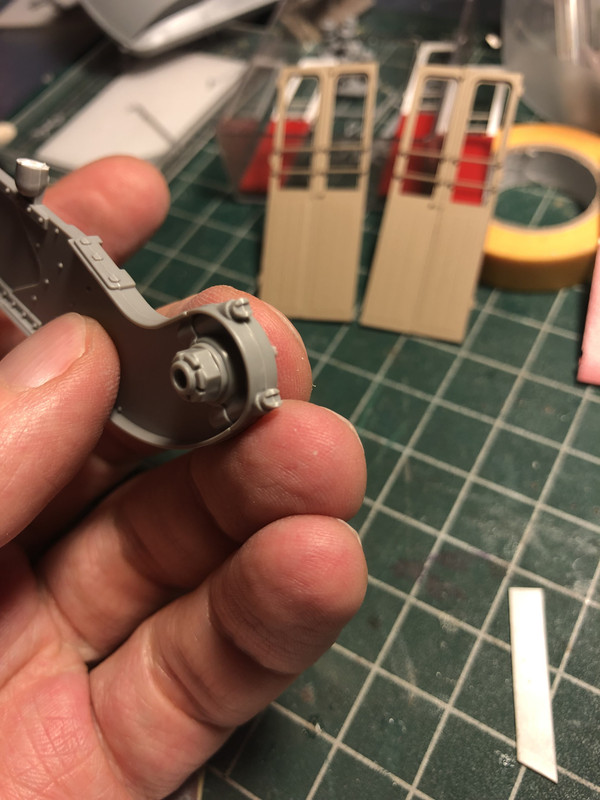

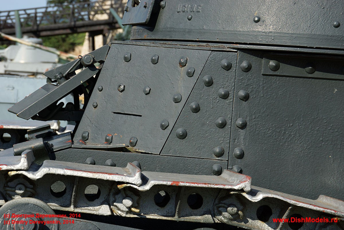

Коллеги, правильно ли я понял, что на машине, «польские» пулестойкие болты? Не знаю правильного названия, так они числятся в ассортименте мастерклуба.
NeoДата: Четверг, 18.07.2019, 09:08 | Сообщение # 17
Ну в целом,да smile
ДокторДата: Четверг, 18.07.2019, 09:26 | Сообщение # 18
Пока не могу уловить систему. Посмотрел ещё пару валков. Вижу и «польские» и обычные и просто пулестойкие заклепки. Совсем откровенную дичь можно списать на музейную реставрацию, но то что встречается больше чем на одной машине, явно прикручивалось и приклепывалось по какому то принципу.
oddity75Дата: Пятница, 19.07.2019, 10:48 | Сообщение # 19
Сообщений: 475
Репутация: 38
Да нет там никакой системы, какие болты с конусной головкой были в наличии, такие и крутили smile .
По поводу диаметра, если память не изменяет, диаметр головок болтов что-то около 25мм., т.е. для 16-го масштаба из ассортимента МК подойдут 1,4мм. для конусных болтов(заклепок) или 1,2мм. под ключ для "польских" болтов.

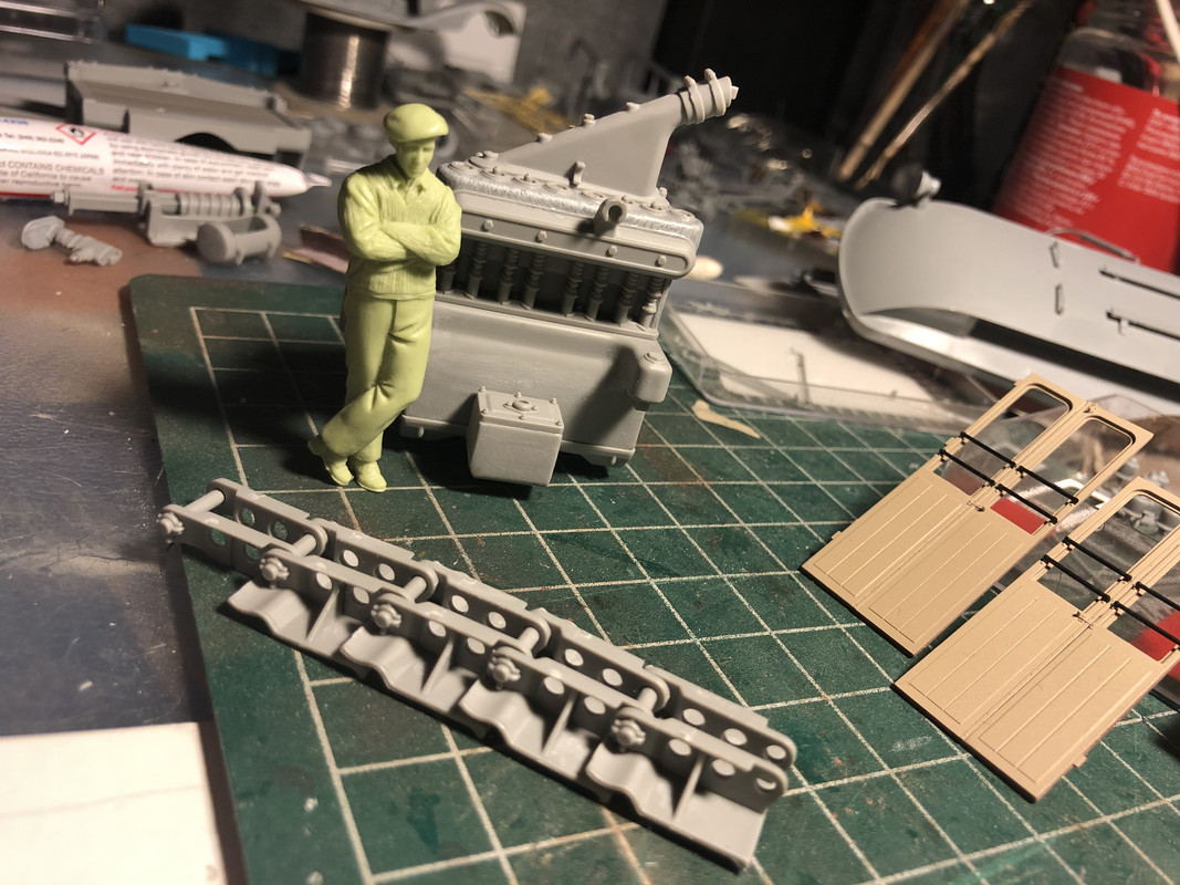

oddity75, Максим, спасибо за помощь! Правда до болтов боюсь дело дойдёт очень нескоро. Да и на фоне остального это не самая большая проблема. Вот например как выглядят головки с крестообразной прорезью по версии такома).
Это как раз понятно- если сделать крестовой шлиц, то форма не раскроется. Самому сделать такие гайки легко: двухмиллиметровая пластиковая трубка Эвергрин зажимается в сверлилке и по цанге, как по направляющим, выполняются пропилы.

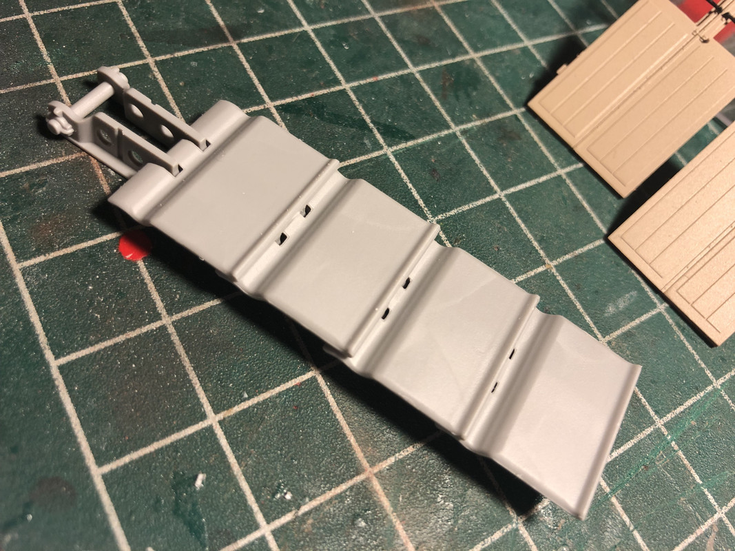

Лучше бы тогда не делали этот гигантский паз, а дали отдельной крестообразной деталью, как любит миниарт делать. Собрал пару траков, вроде бы ничего. Литьевых номеров конечно нет, но мне попадались фото где их нет и на оригинале.

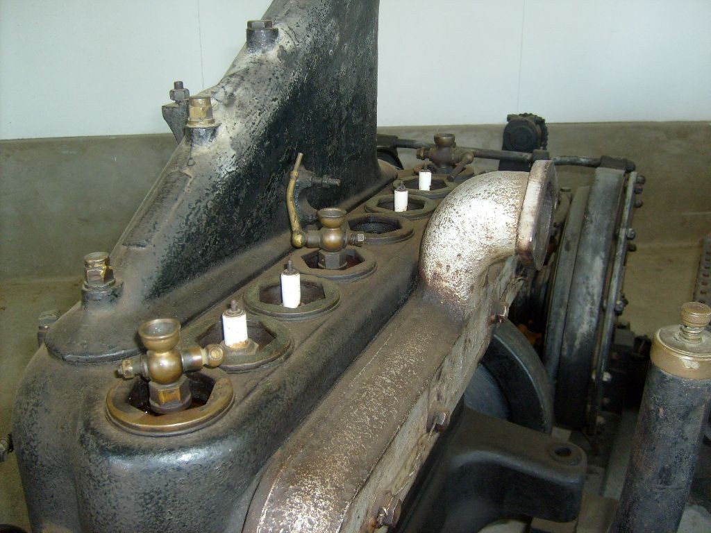

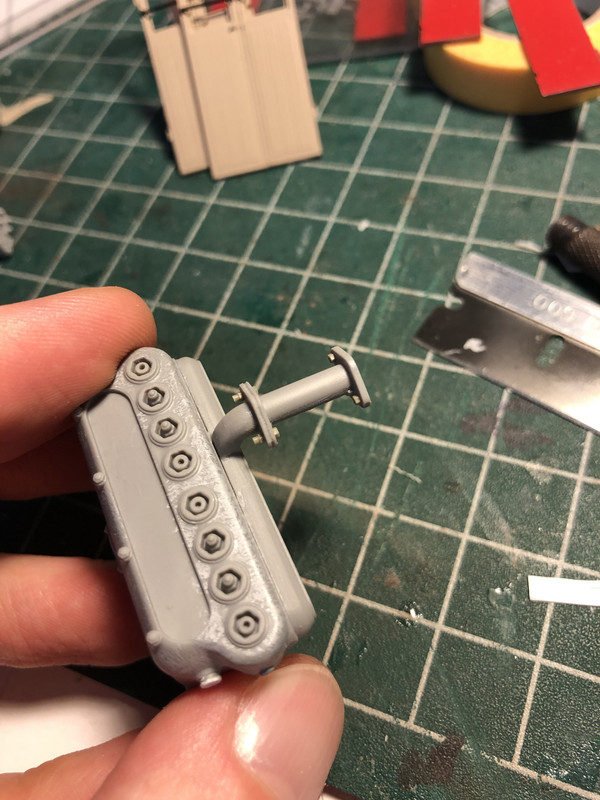

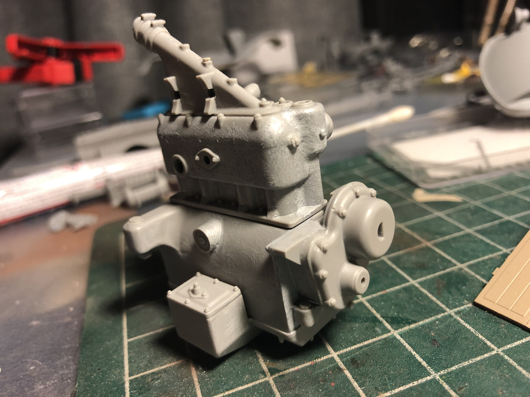

Немного пособирал двигатель. Долго приглядывался и в итоге снес невнятные пупырышки изображающие латунные гайки на самой заметной части. Заменю их на мастерклабовские. Немножко добавил фактуры литья. Свечи зажигания нужно дорабатывать. Проводку к ним таком проигнорировал. И непонятные мне детали, чередующиеся со свечами тоже. Их придётся делать с нуля.
ДокторДата: Суббота, 20.07.2019, 19:16 | Сообщение # 24
Совсем уж невнятные пупырки, потихоньку меняются на мастерклабовские болты. Заодно прошкрябал щель в монолитной,по версии такома, детали.

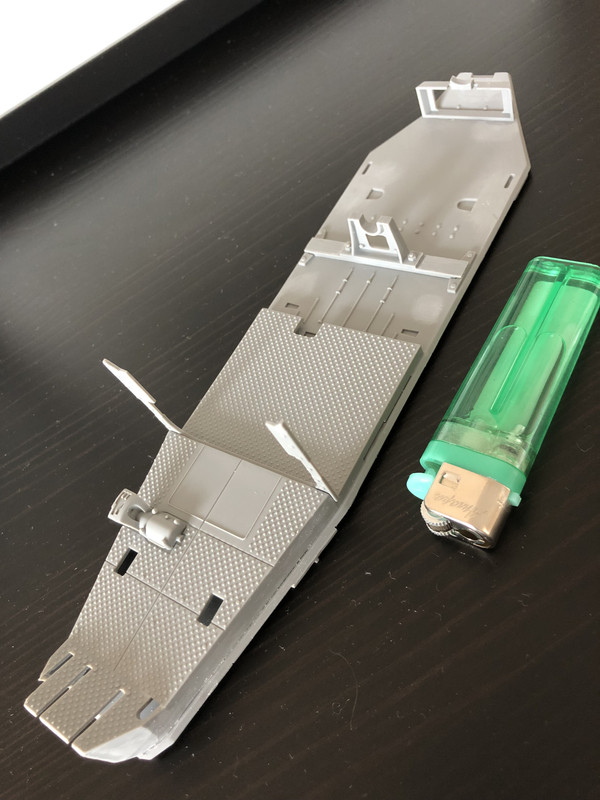

С двигателя переключился отдохнуть на брюхо танка. Коллеги, случайно ни у кого не завалялось фотографий сиденья мехвода? В наборе довольно унылый прямоугольник. Думал тамиевской двухкомпоненткой попробовать сделать его немного продавленным и в складках, но не могу найти фотографий для образца.
