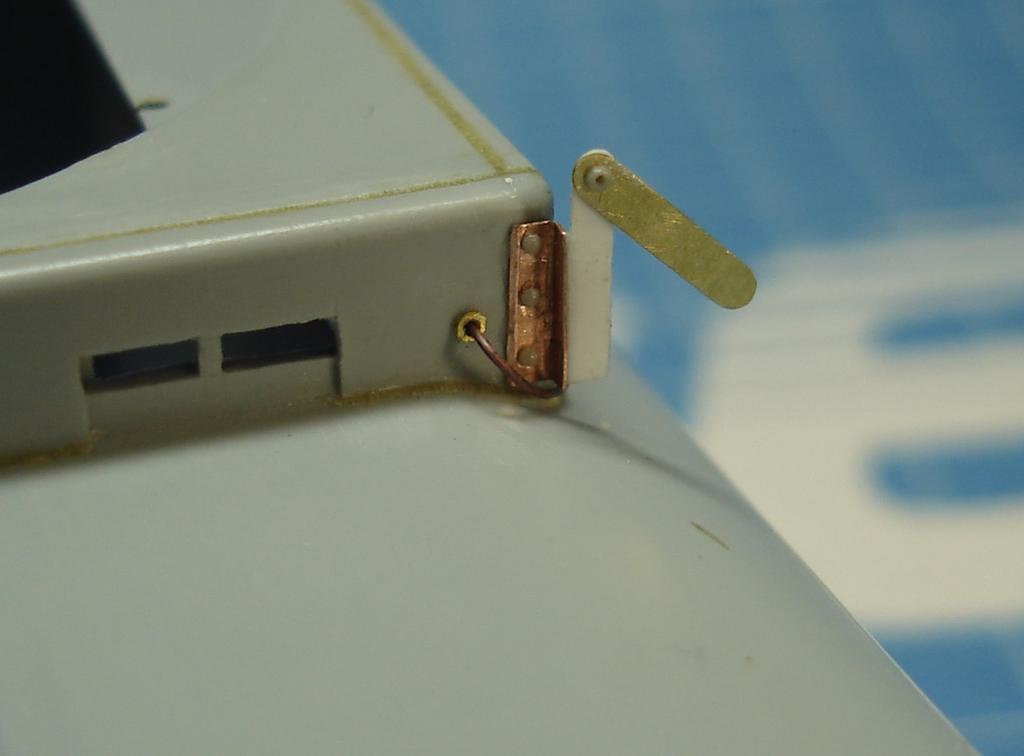

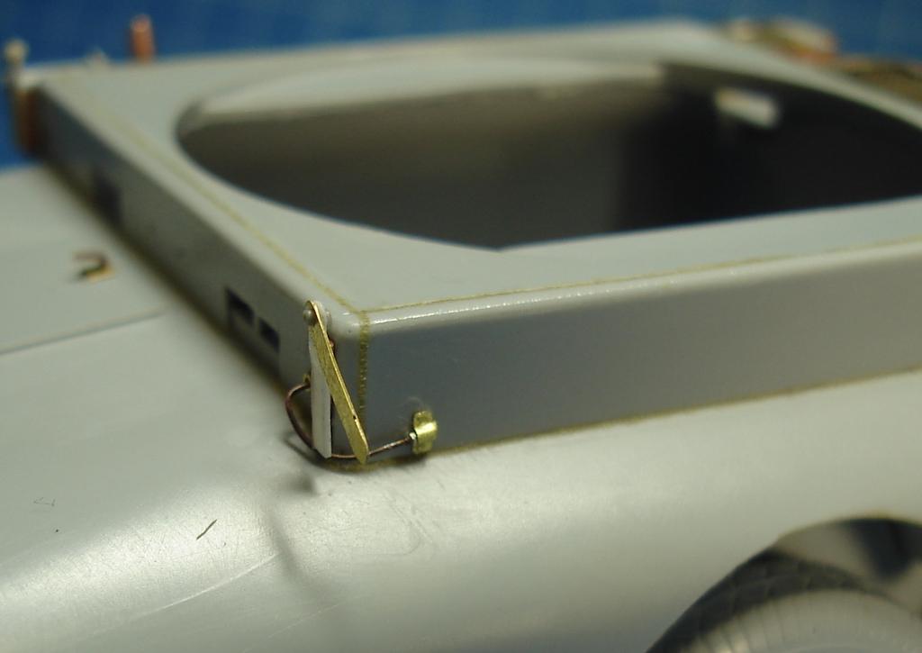

Артем, привет!
Глушитель, впрочем как и все остальное, получился замечательно, думаю, ты и сам знаешь smile . Но саму выхлопную трубу я бы переделал. Хорошо (без заломов) и легко сгибаются круглогубцами мед. иглы, диаметры доступны практически любые от 0,3мм. Или, в твоем случае, т.к. место гиба достаточно удалено от края трубы, можно аккуратно согнуть латунную или медную трубку, поместив внутрь под место гиба подходящую по диаметру проволоку, как-то так:
С уважением,
Максим.
NeoДата: Четверг, 12.09.2019, 09:37 | Сообщение # 84
Максим,привет! С твоим замечанием согласен. Однако не стану уже переделывать. Там на этой трубе еще 4 детали держится. Если делать,так все сносить. Я пытался гнуть латунные трубки, однако не преуспел. Вставлял туда проволоку,но все равно излом получался, к сожалению. Но на будущее я учту и попробую купить полых медных трубок. Само занятие весьма интересное и эффект от работы хороший.

Как вариант (на потом, ибо согласен что переделывать уж поздно, имхо и тав норм) - излом монолитный гнуть, а срез уже пустотелым приклеить и свести воедино... Рай для извращенцев smile

NeoДата: Четверг, 12.09.2019, 12:11 | Сообщение # 86
Тём - продолжай в том же духе!
Не Серег, это уже порнуха какая-то shock Я в принципе, готов на всякие злоключения, но не со смоляным китом.

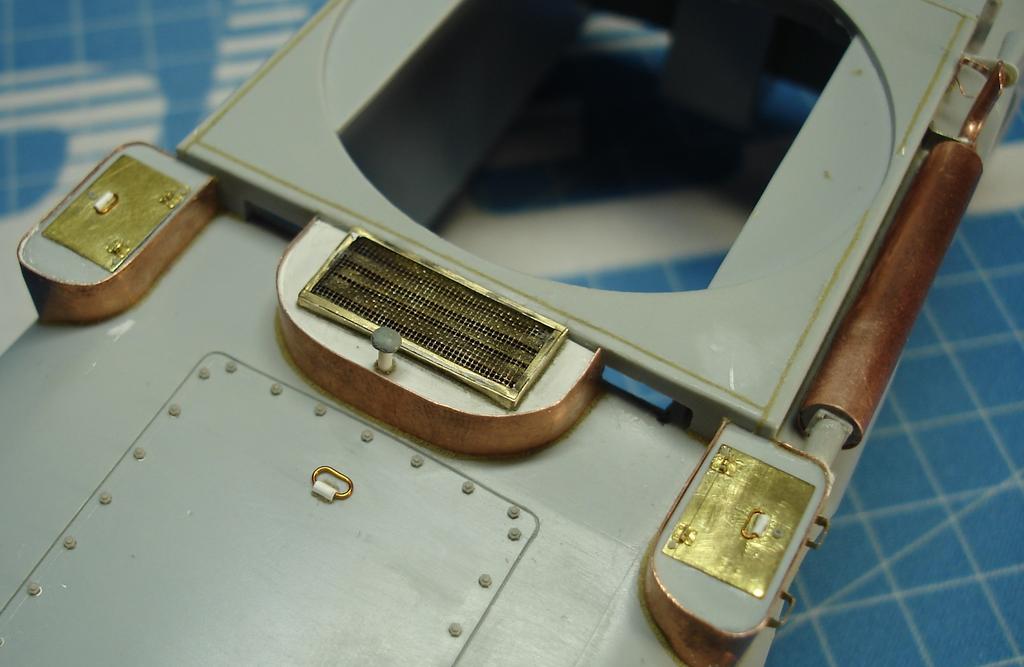

NeoДата: Пятница, 27.09.2019, 16:57 | Сообщение # 87
Корпус домучал. Возможно потом, добавлю еще пару деталей. Стал торопиться, позвали на выставку.

Тебе, Артем, надо было в сварщики идти, вот там ты сварных швов наделался бы на всю жизнь, в свое удовольствие! smile

Артем, перфекционизм, это наше все! Отличная работа! Но переходить к покраске нужно волевым решением smile

NeoДата: Суббота, 28.09.2019, 09:38 | Сообщение # 90
Боюсь,что у меня только микрошвы получаются. С макрообъектами дела идут хуже biggrin
Да,согласен,что дьявол в деталях smile Тут скорее не волевое решение нужно, а финансовые вспоможения, так как у меня из наличии чуть химии. Нет ни основной палитры, ни даже аэра с компрессором.
