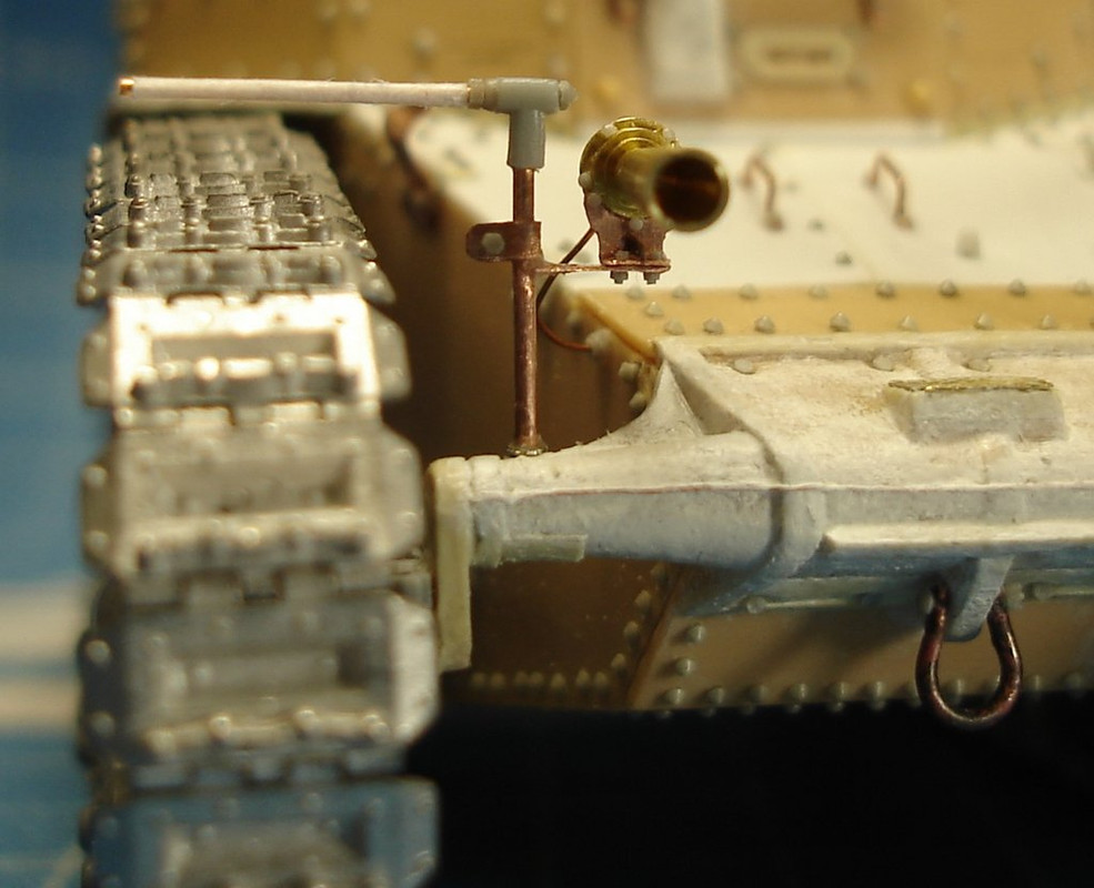

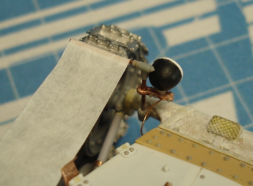

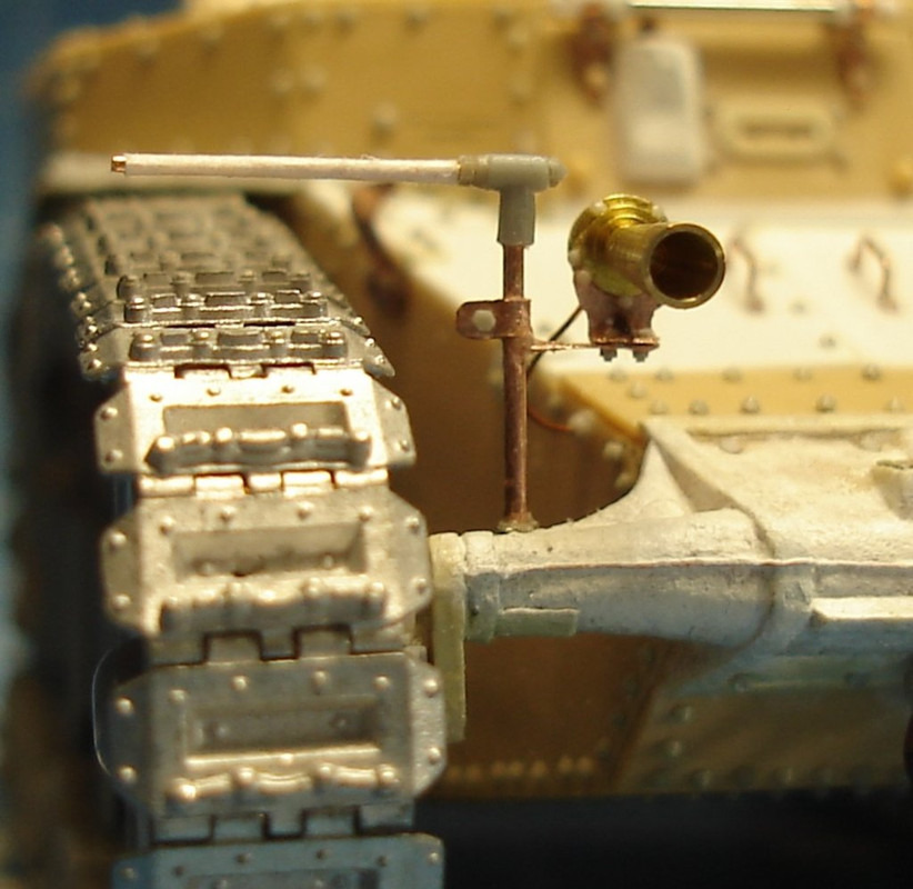

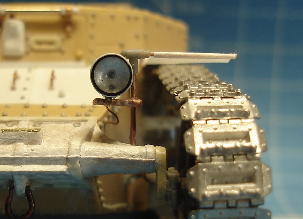

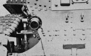

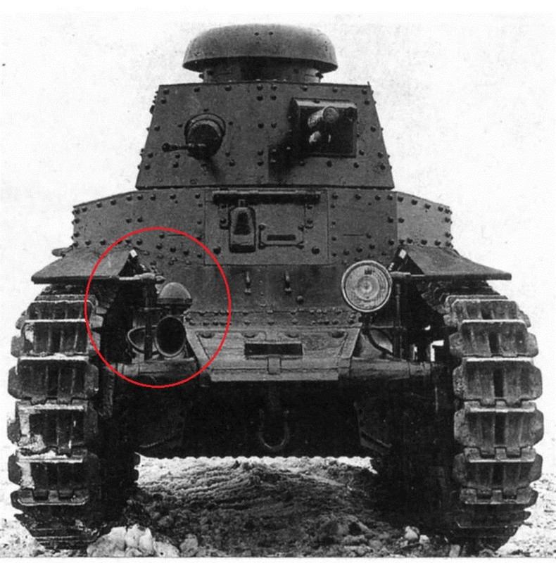

Небольшое исследование. Заметил разницу в звуковых сигналах. Их было два вида. Обычный,назовем цилиндрическим и улитка. Улитка вроде бы шла на более поздние машины. Соответственно, отличался и крепеж клаксона к штанге. Для улитки он был одинаковым с креплением фары. Для раннего варианта,был свой.
Ранний вариант.
Поздний.
Но были варианты,когда танк уже модернизировали, например новыми гусеницами,а клаксон оставался старым.
Также я отметил,что на более поздних танках фара больше. Возможно это визуальный обман. Я сперва сделал побольше,но потом, посмотрев фото, изготовил балванку поменьше.

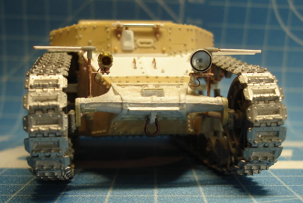

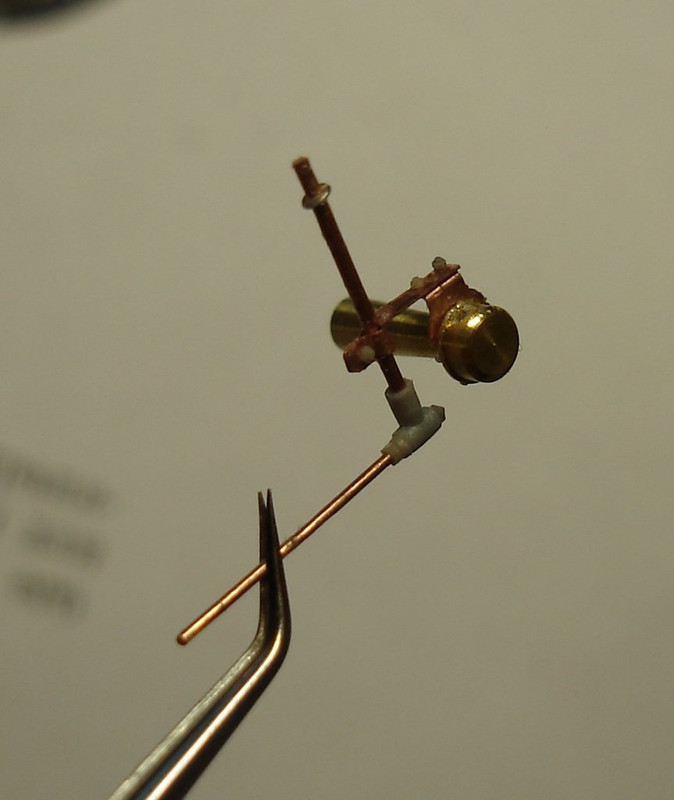

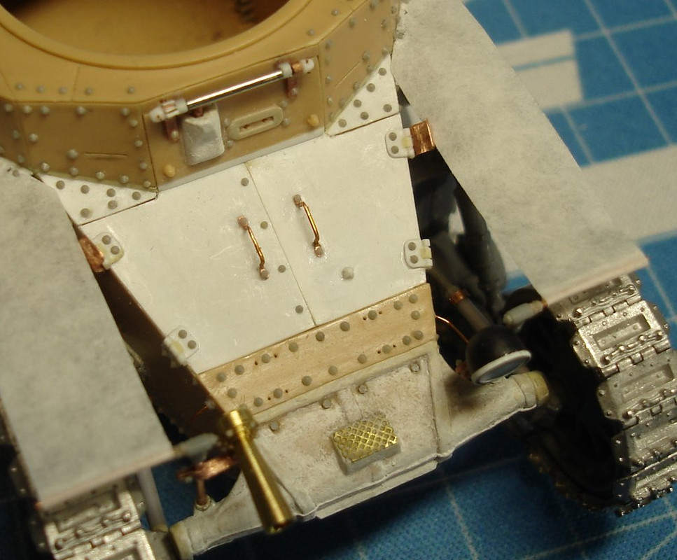

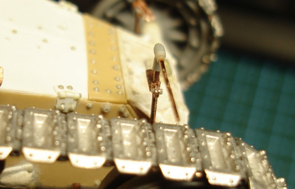

По совету товарища оторвал штанги-держатели. Больно близко друг к другу были расположены фара и гудок. Отодвинул на 3 мм в сторону каждую штангу. Вышло лучше. Крепления сделал заново. Добавил проводку. Фару переделал. Крепеление гудка сделано из 24 деталей,включая клеп и болты,конечно. В целом с передней частью все. Осталась корма,хвост и башня. Есть где поковырять.
Я дал этому танку имя  - Жаба. Очень похож.
