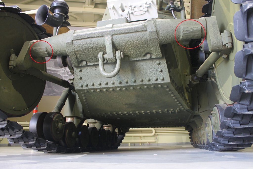

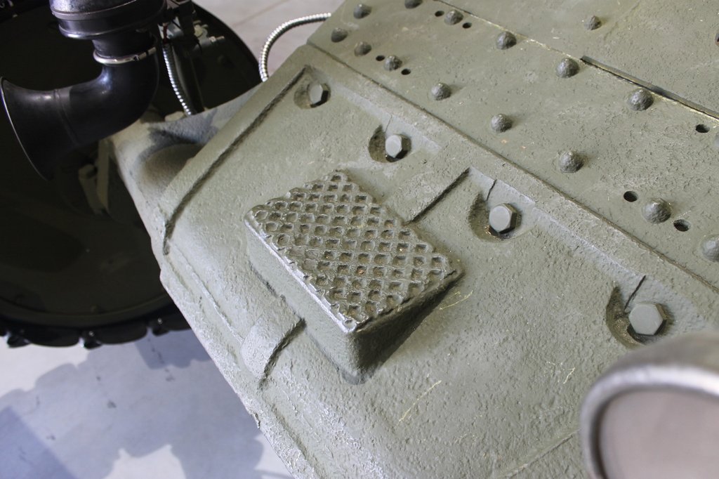

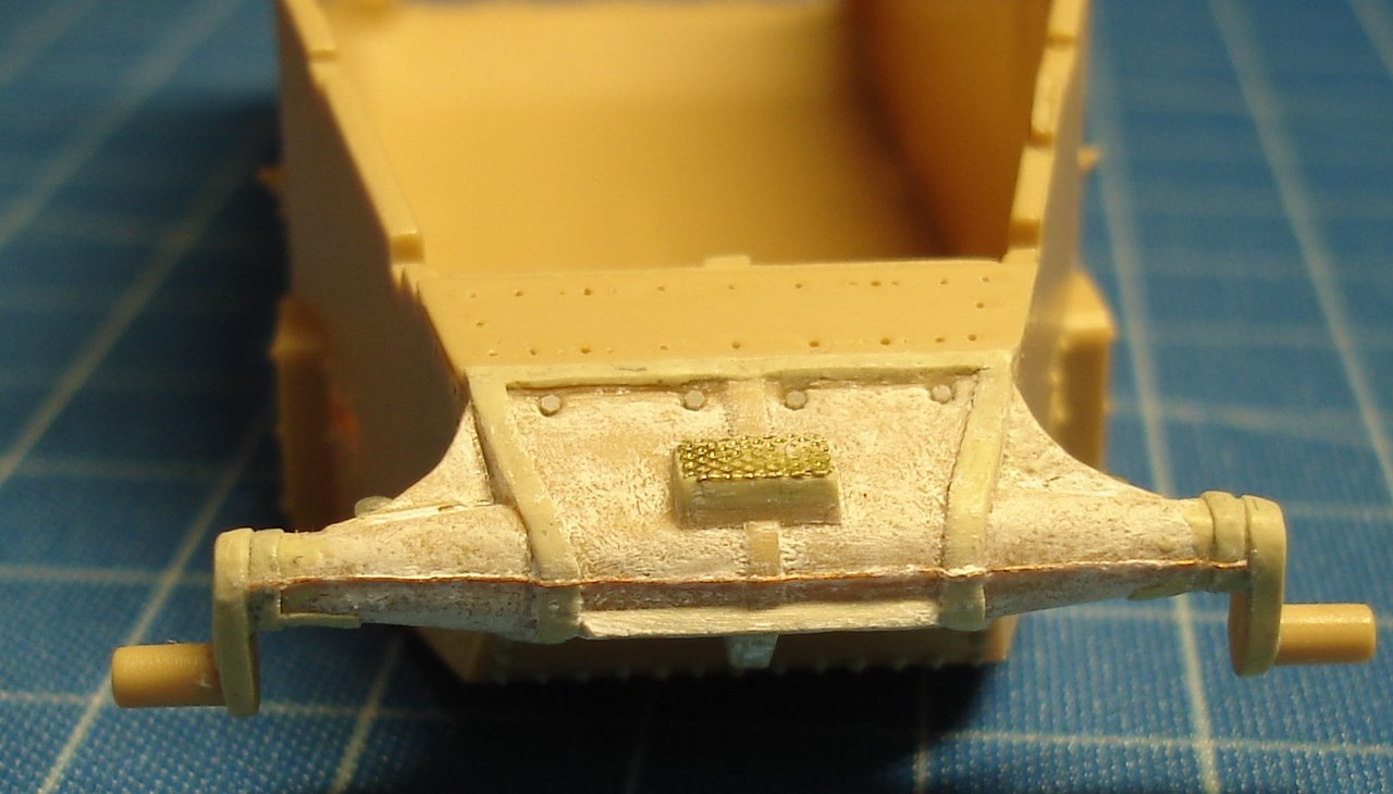

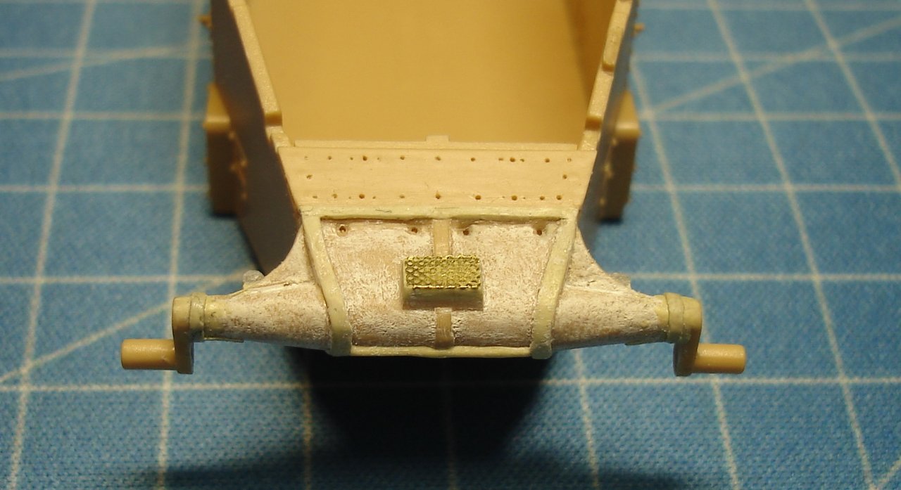

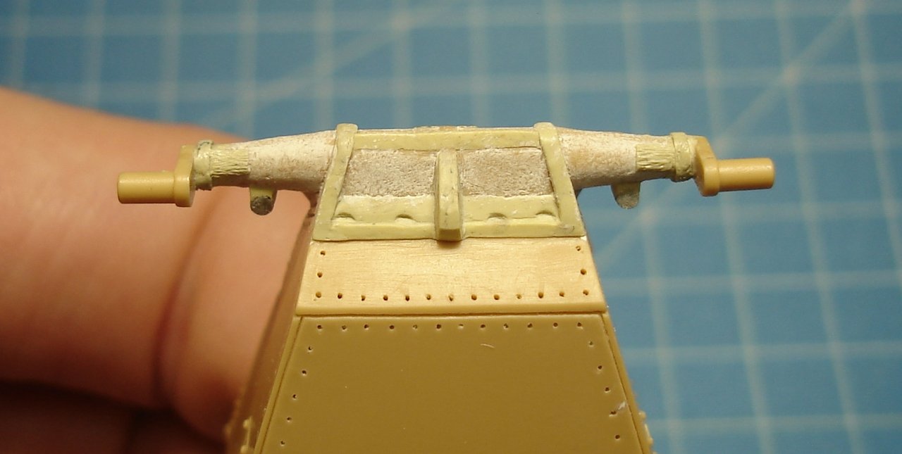

Чтож, ковыряю дальше. С разрешения Тимура, любезно предоставившего мне хорошие фото МС, представляю немного полезного материала для размышлений. Отдельно благодарю коллег за предоставления других валков. Они очень полезны для выявления истины. А это довольно сложно.
https://vk.com/club85721126
Итак,что мы имеем.
Площадка,читай антислип. Площадь ее должна быть параллельно земле. В наборе она под углом. Смысл от этого данной,безусловно полезной штуки, теряется.  Похожую ячейку нашел в травлении решетки фонаря на А13. Бывает  же.
Литьевой шов по всей ширине. Его еще предстоит сделать.
Под штанги были специальные приливы. Обратите внимание,что косынка должна быть короче и располагаться под другим углом. Ее ребро укрывает гнездо штанги. Если оставить как в наборе, то прилив сделать сложно, ну и неправильно это. все это сплошная литая деталь.
Следы реза тоже дополняют образ.
Пока еще промежуточный вариант.

NeoДата: Четверг, 03.06.2021, 14:59 | Сообщение # 44
Ну в целом,я работой доволен. Дырочки сверлятся,матчасть правится.
