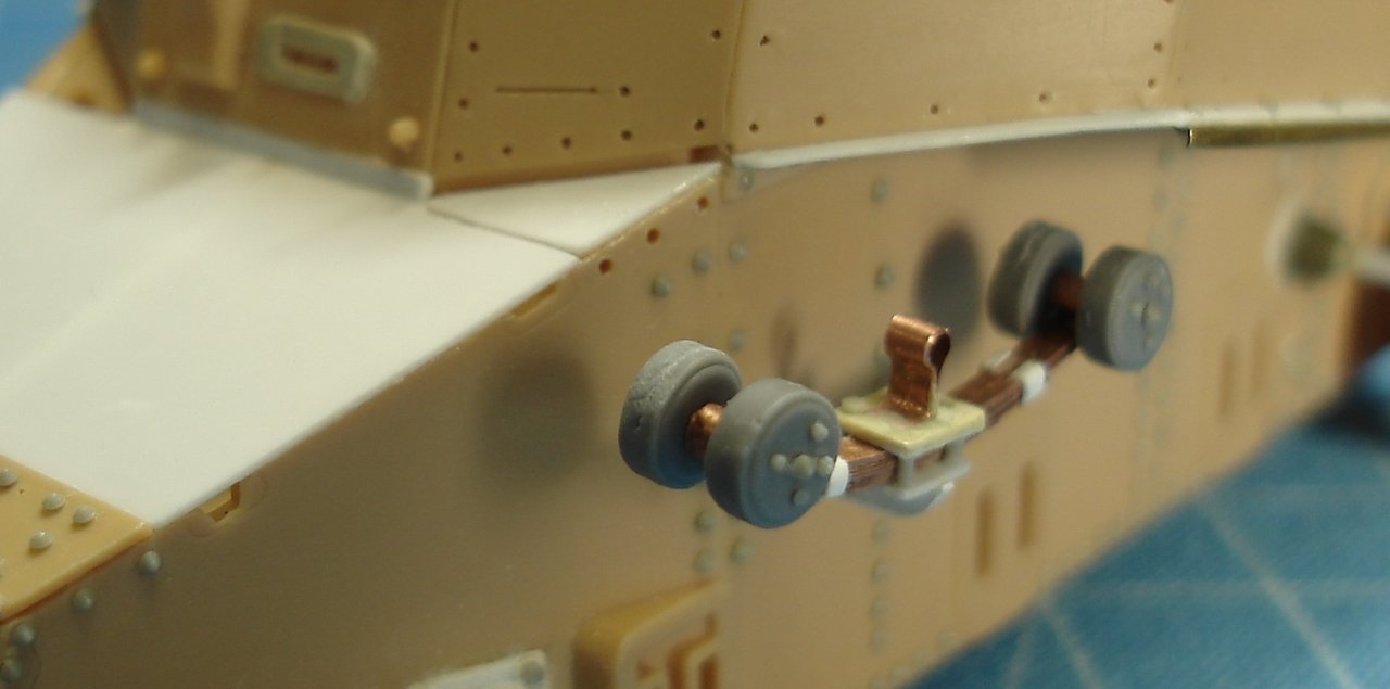

Ковыряния продолжаются. По обыкновению за одним тянется другое. Как упоминалось ранее,больше проблемы набора с толщине листов, либо в полном отсутствии этих листов. Тоже самое с люками. Слишком толстые. Треугольные накладки  - тоже. Появились щели,буду шпатлевать. Люк мехвода нарастил,детали еще впереди. В целом все сходится. Как с люками закончу,будет монтаж ходовки. Далее мелочевка. А уж потом и башня.

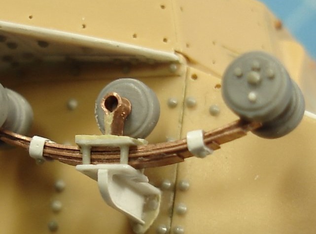

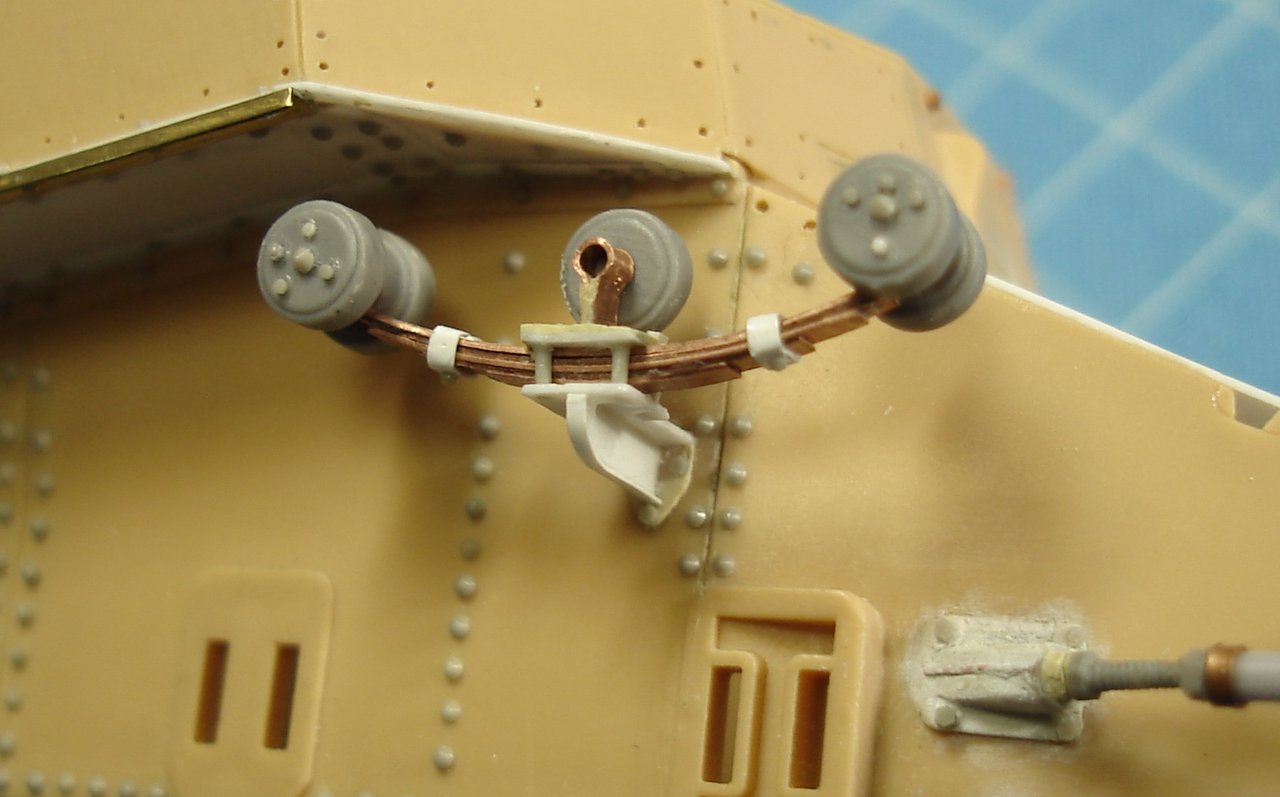

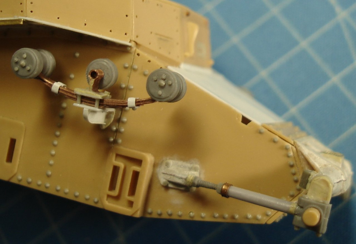

Артём, а листы рессор под тяжестью модели не сложатся?
Я сначала думал для Опеля тоже наборные рессоры сделать, но передумал: в пакете  они прямые пружинистые полоски, а если отжечь, то становятся мягкими. Из- за смолы модель тяжёлая, отложил металлические рессоры в сторону.

Артём, а листы рессор под тяжестью модели не сложатся?Я сначала думал для Опеля тоже наборные рессоры сделать, но передумал: в пакете  они прямые пружинистые полоски, а если отжечь, то становятся мягкими. Из- за смолы модель тяжёлая, отложил металлические рессоры в сторону.
Виталий,привет! Не должны. Я устраивал тестовые испытания на ночь. Медь я как раз не обжигал,чтобы было прочнее. Плюс я использовал свой самый ядерный суперклей для самой стойки и листов рессоры. Он дает дополнительную прочность. Тут ситуация несколько иная. Одно дело держать рессорой вес модели,пусть и распределенный, а другое часть ленты.
Ладно, поделись технологией, как ровно с медью так работать получилось?
Да ну как? biggrin не с первой попытки,конечно. Модельный нож и две хороших стальных линейки. Одной зажимаю,второй правлю,чтобы отстояние было одинаковым, потом режу. Ножницами,если просто разметил,получается хуже. Ведет.
