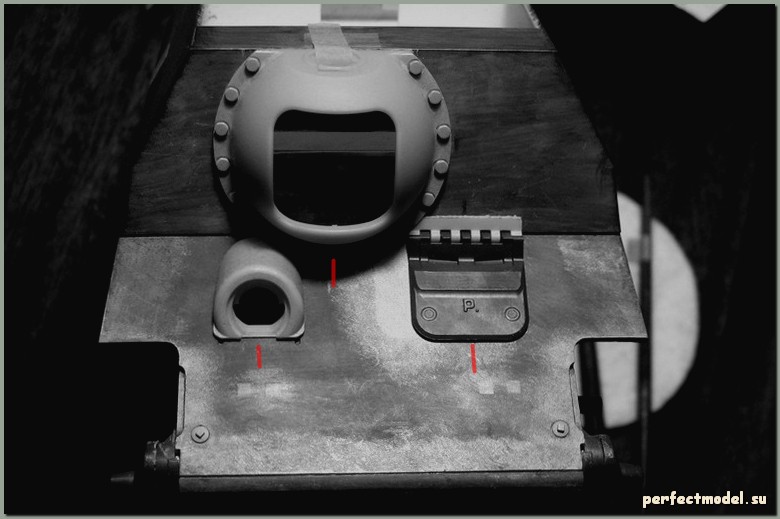

Но всё же - вернул на место родную крышу МТО... fool
Осталось планки с болтами приделать, ну и полепить немного.
Навес рубки закрывал треть сварного "великолепия" - не есть хорошо. так что оставлю её для обычного танка.
А следов этого приключения почти не будет заметно. В любом случае плюс! Так бы ещё 100 лет не отважился замутить сварную крышу.
Подогнал детальки лба - красные риски совпали с заявленными на чертеже циферками. Что гуд.
Не гуд - пулемётная бронировка как то не вписывается в общую картину... Ну да ладно.
Место орудию нашлось - готов к последней попытке сделать тент.
Не уверен только как накинуть спереди - то ли по краю верхнего листа (красна линия),
то ли закрывать всё (по синей)

NeoДата: Воскресенье, 03.11.2019, 15:55 | Сообщение # 77
Делай как на Су-76 Имхо.
bulochnik86Дата: Воскресенье, 03.11.2019, 17:43 | Сообщение # 78
Сообщений: 395
Зарегистрировался: 02.08.2017
Ого, как много я пропустил...
Круто, Серёг, очень круто!
По тенту думаю что по красной линии надо делать.
JohniGoДата: Воскресенье, 03.11.2019, 19:15 | Сообщение # 79
Сообщений: 104
Репутация: 6
По синей линии кажется логичней, но по красной. - симпатичней будет выглядеть ИМХО. Будет видно переднюю поперечину крыши.
С уважением, Евгений.
Сообщение отредактировал JohniGo - Воскресенье, 03.11.2019, 21:10
don_salluste_IIДата: Воскресенье, 03.11.2019, 20:33 | Сообщение # 80
Тём - вдоволь насмотрелся на эти тряпочки... У Су-76 не было горизонтального отрезка крыши. Поэтому "внахлёст " весь периметр.
Тут же немного иначе - возможны варианты.
То же склонен по красной замутить.
