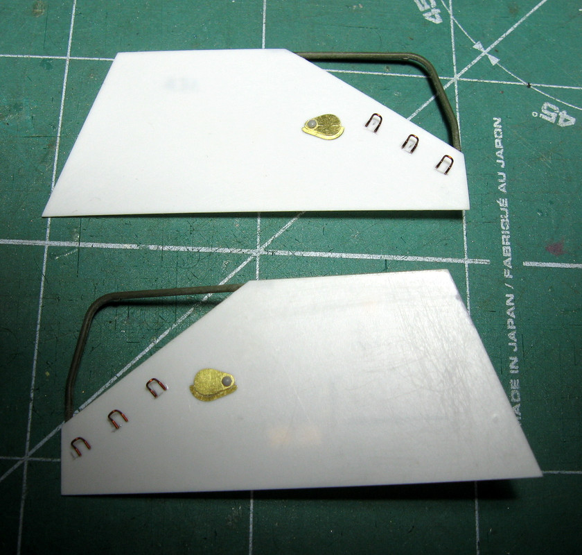

А родные борта рубки совсем толстые? схитрить и сточить по краям не получится?
Да можно конечно, Но тут уже пошел интерес на слабо, посмотреть что получится. smile

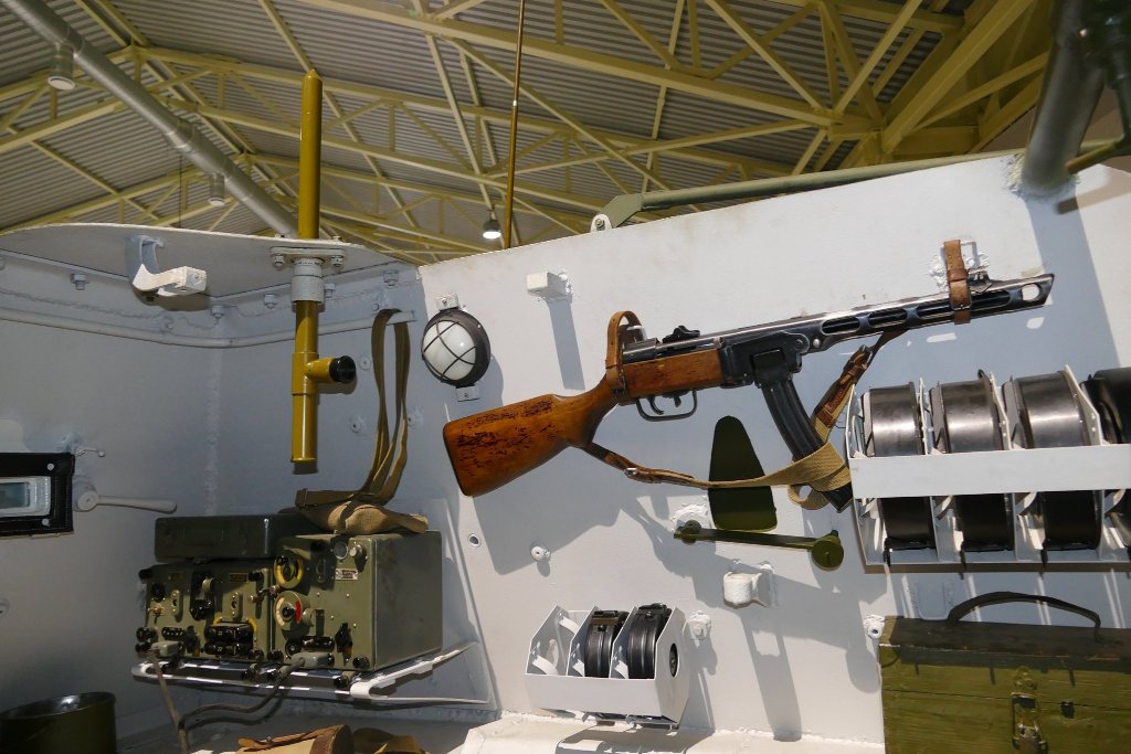

К примеру, вижу что в модели Тамии есть укладки для дисков ППШ и только, а для МиниАртовской Сушки в травле есть укладки и для ДТ? Так они есть или нет?
Голову сломал! Специально прочитал мемуары: Горский С. "Записки наводчика СУ-76. Освободители Польши."
И понял, что не было там штатного ДТ. Автор пишет, что таскали прихваченный по случаю "ручник" (даже не утончается трофей или наш ДП). Но это для меня повод не маяться  его отсутствием ДТ на машинах, воевавших в Европе. ДТ появился штатно в машинах с "высокими" бортами, а они успели только на войну на Дальнем Востоке.
Но и это не снимает всех вопросов. )))) Почему? Да вот слышал, правда скажем так из неподтвержденных источников, что ППШ работал только со своими, подогнанными конкретно к определенному ППШ, магазинами. И комплектовался  каждый пистолет-пулемет только двумя такими барабанными магазинами. Вроде как это "прелести" выпуска автомата на низкоквалифицированных "кроватных" фабриках.... А в модели этих барабанов аж 13-ть штук под два ППШ.....

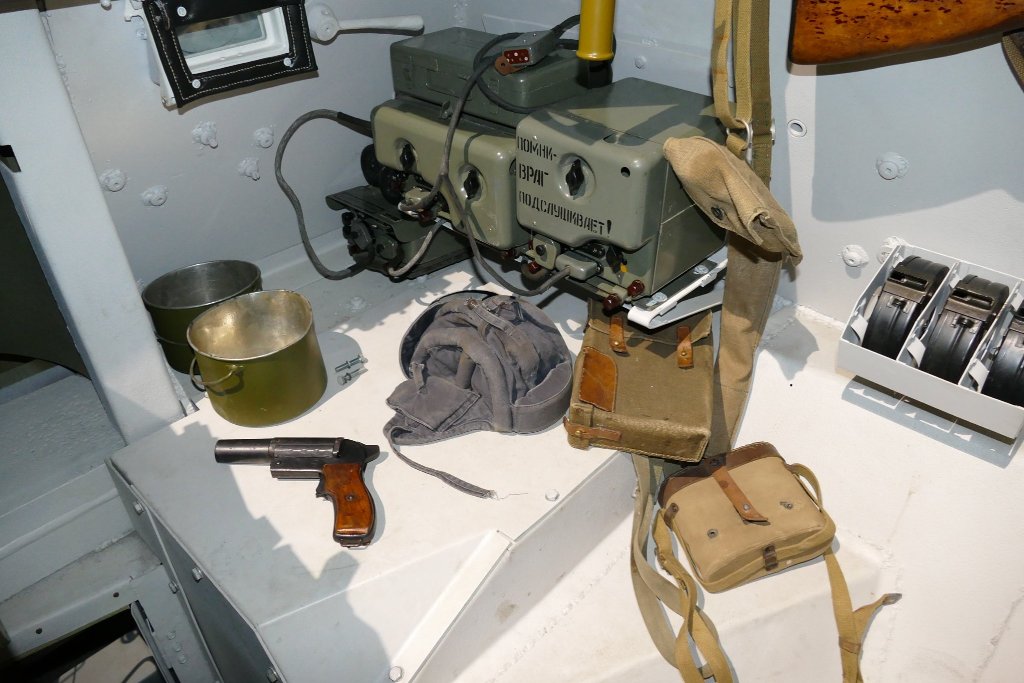

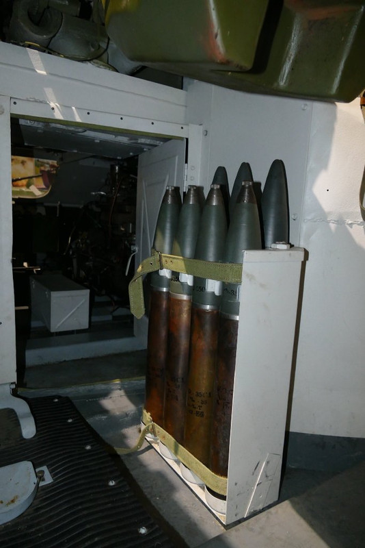

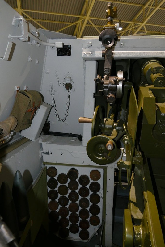

Очень круто! Головки снарядов во что крашены? Не должны быть потемнее? Вороненая сталь или чтото типа того... Еще вопрос: цепочка заглушки пистолетного порта, вот не уверен, что там цепочка была, а не тросик, как на т-34 и КВ - распространенная ошибка травла...
Сергей, спасибо! Взрыватели подкрашу. Мне уже сказали про это. smile
На счет цепочки, вполне возможно. Но фото внутренностей у меня нет. sad

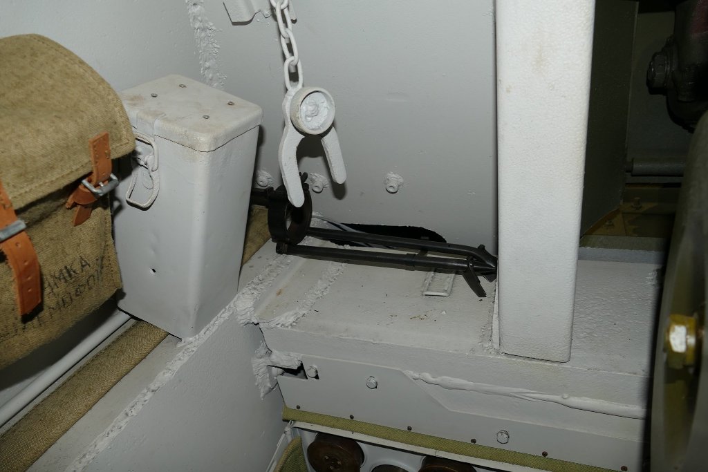

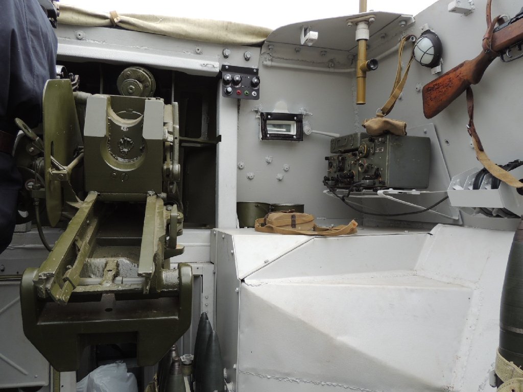

NeoДата: Среда, 08.04.2020, 20:22 | Сообщение # 25
Вот

Вот
Спасибо, друже! Кое -какие мелочи весьма полезны.
NeoДата: Среда, 08.04.2020, 21:28 | Сообщение # 28
Рад помочь! Есть еще фото,могу выслать. Новодел местами,но тем не менее.
ХмурыйДата: Среда, 08.04.2020, 21:44 | Сообщение # 29
Жги! smile
