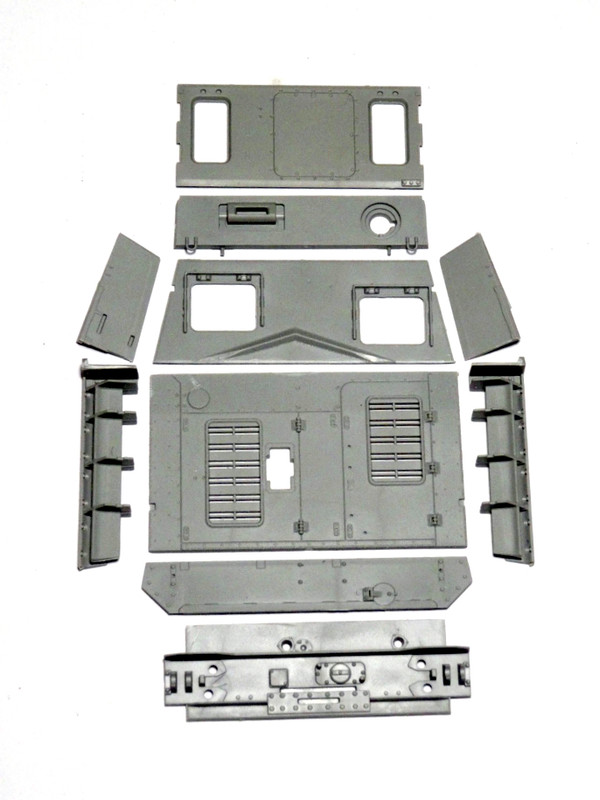

раскрой листов

Ну-ка посмотрим как это все воедино встанет smile
так уже встало на предыдущей странице

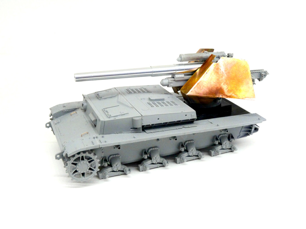

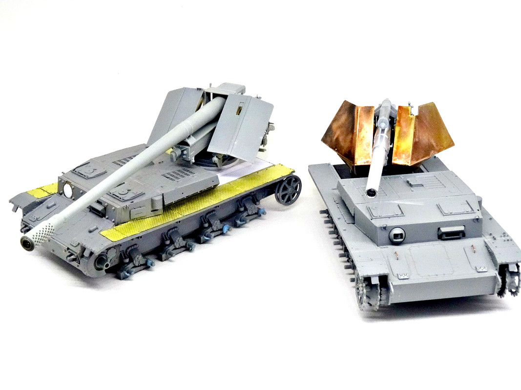

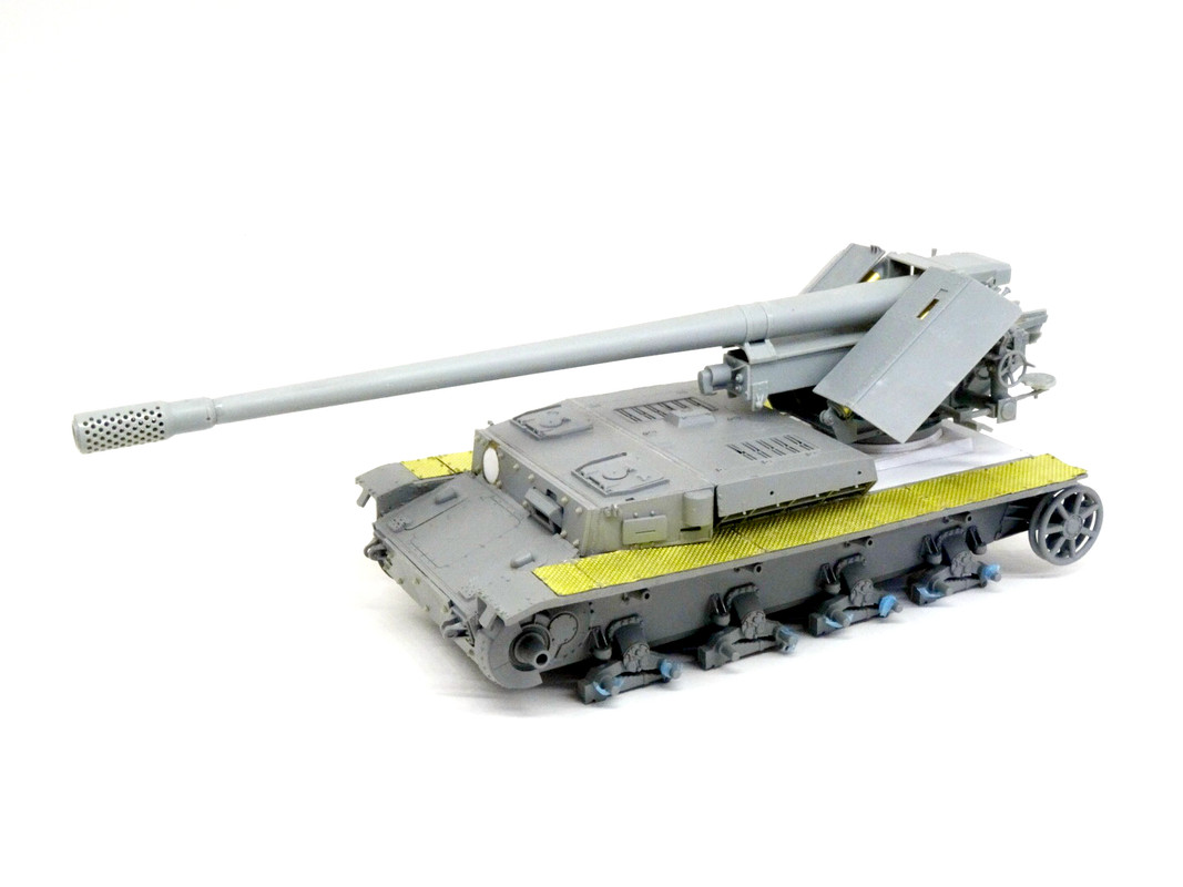

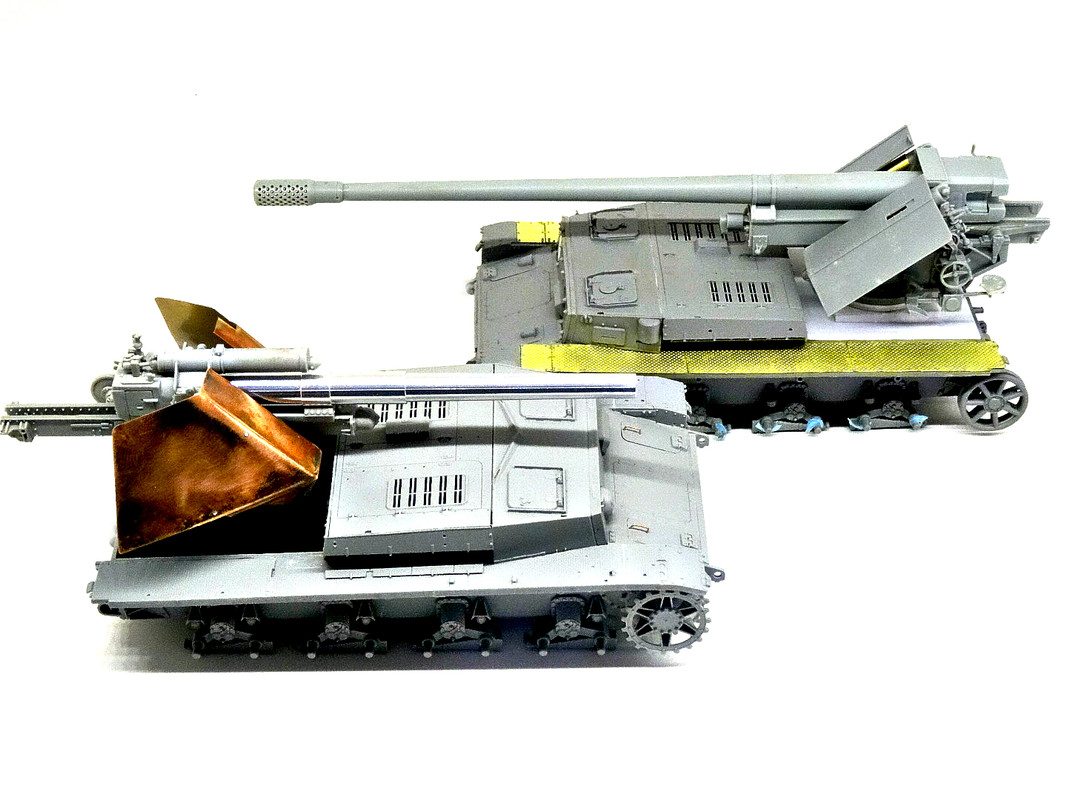

Решил собрать сразу два варианта.

Интересный проект!
Только, НМВ, выпуска не хватает.
По части упоров - Ваффентрагер с катками от Праги без них как-то обходился, причём, это был реально построенный агрегат.
Удачи в дальнейшей сборке!
RSДата: Понедельник, 16.11.2020, 19:19 | Сообщение # 23
При таком расположении лафета нужно пристраивать солидную платформу для работы артиллеристов, иначе как эту дуру заряжать то?)). Противооткатный упор можно под этой платформой и пристроить, в виде одной лопаты, как на Бергепантерах. Ходовая четверки никак такое безобразие не выдержит: катки все с внутренней амортизацией должны быть (сожрет бандажи на ходу), при выстреле момент инерции будет направлен как назад, так и вниз (сильная раскачка), соответственно и контструкция упора должна выдержать и не дать задним тележкам катков развалиться от такой перегрузки)))...
А стельбы из этого реалнопостроенного  агрегата проводились?)), чтобы подтвердить хоть какую то надежность и долговечность конструкции, в первую очередь ходовой?

такая же пушка на таком же шасси, только защита другая)

Не помешал бы транспортный упор под орудие.
упоры будут
