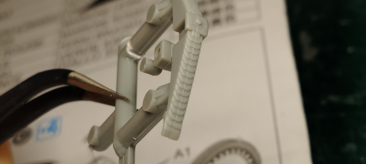

andreialiДата: Среда, 09.04.2025, 07:30 | Сообщение # 17

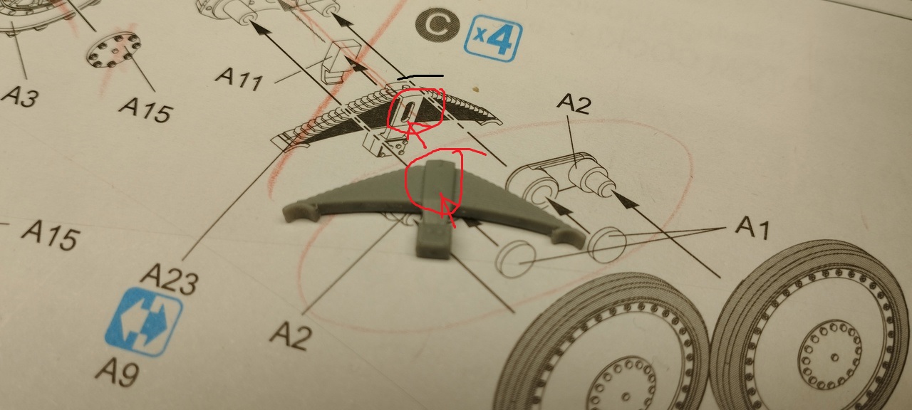

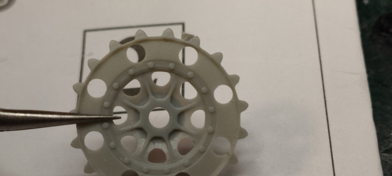

Не люблю, когда вот так толкатели оставляют в таких местах,трудновато подрабатывать yt bcgjhnbd ltnfkm
Здесь по ходу включили пофигизм wacko

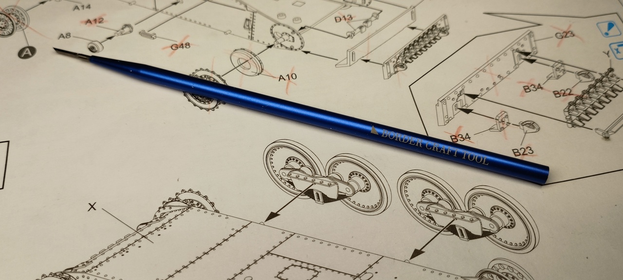

и даже на картинке инструкции...
upload images
Полез в интернет,конечно такого нет
Так что,точим дальше...

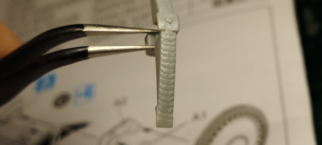

Андрей рессоры походу придется делать самому, от производителя в урну их.
HartДата: Среда, 09.04.2025, 10:22 | Сообщение # 19
Да нормальные там рессоры, 2 см деталь, макро это зло а шва практически не видно.
andreialiДата: Среда, 09.04.2025, 10:37 | Сообщение # 20
Вечером выложу,что получилось.Когда есть инструмент для таких дел,
то никаких проблем не вижу соскоблить.
HartДата: Среда, 09.04.2025, 10:38 | Сообщение # 21
Тем более. Мы в тебя верим!

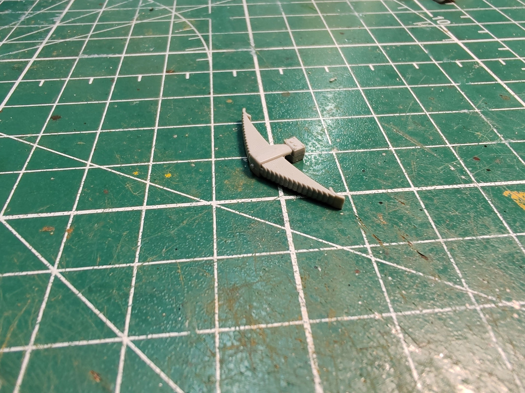

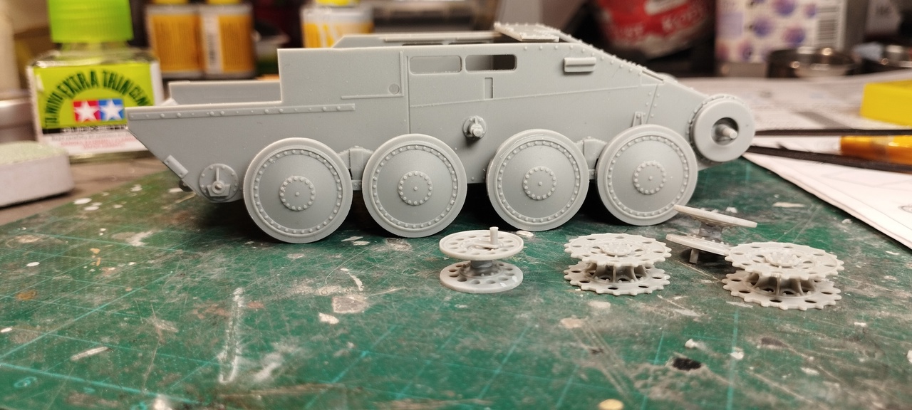

Всем привет!
Вот ,что получилось,не конфета конечно получилось
Инструмент тамиевская стаместка и бордеровская

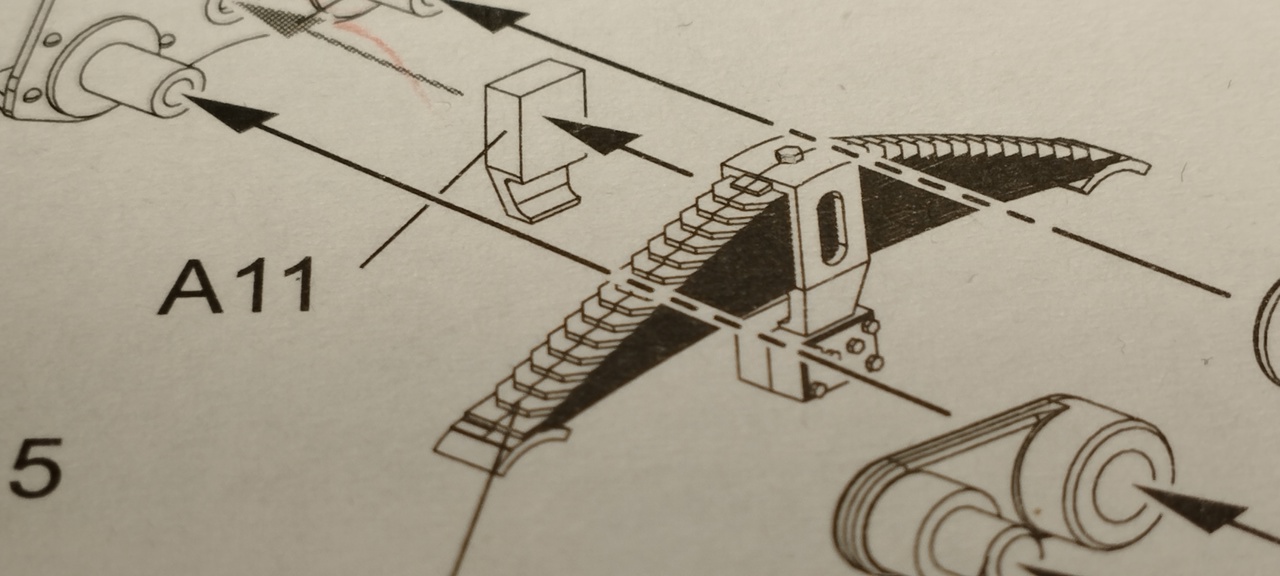

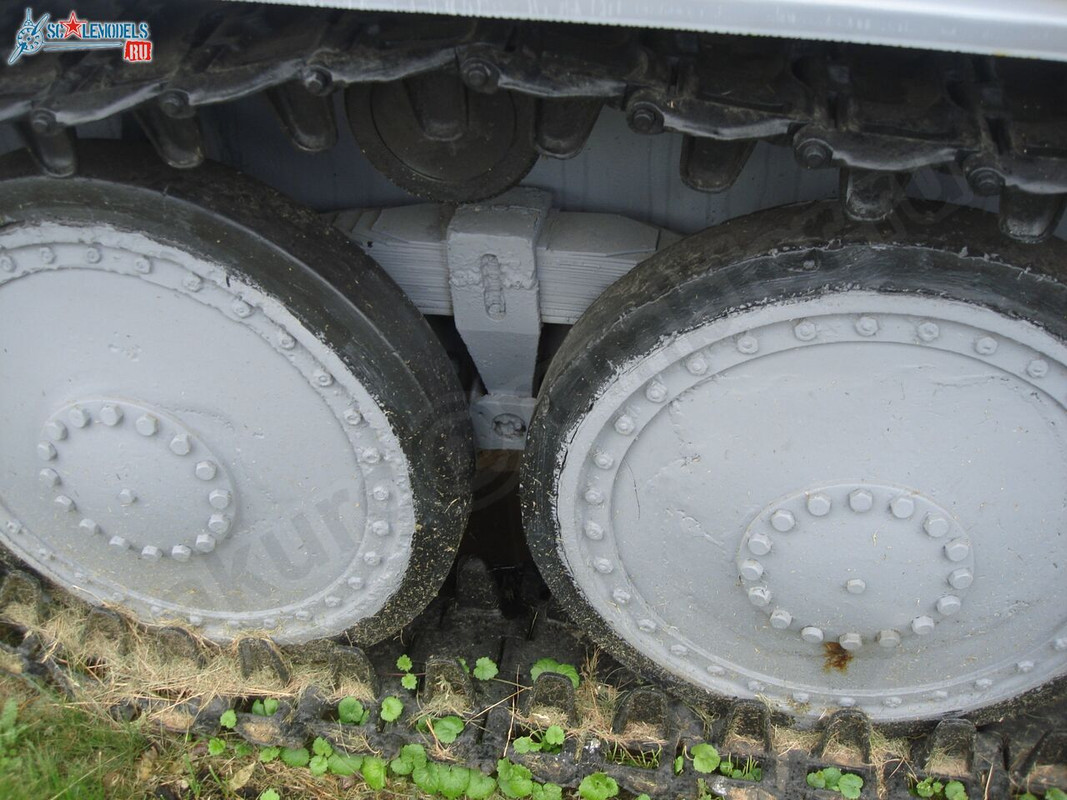

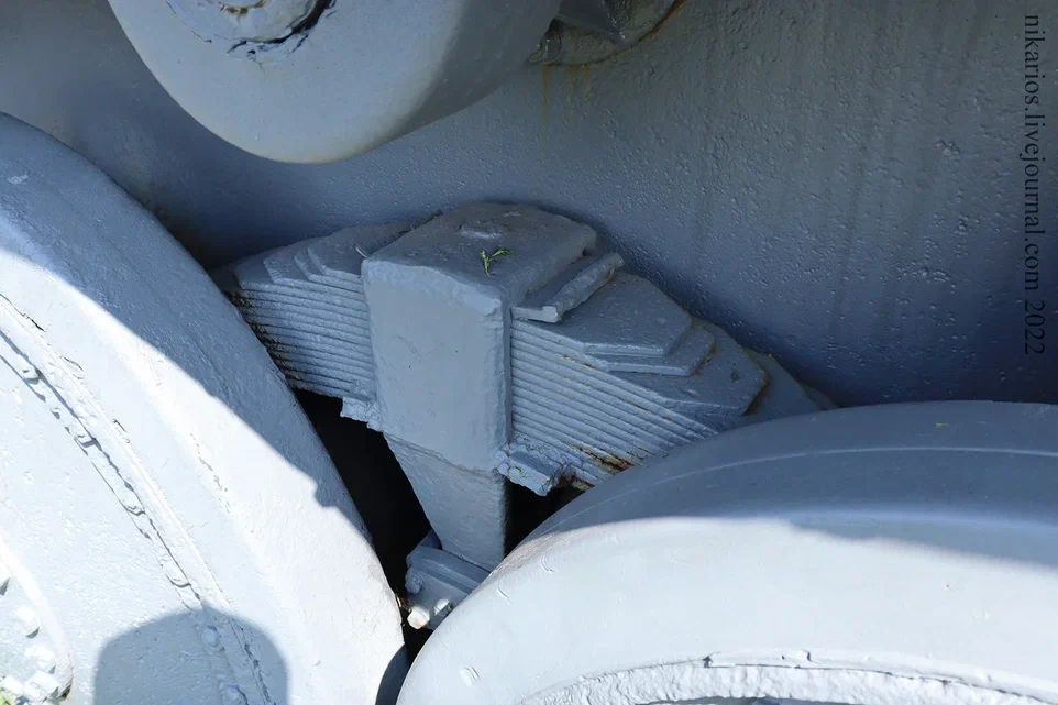

Теперь по самой тележке с рессорами.Драгон предлагает два варианта,честно вчера мене это ввело в ступор.Хорошо есть фото

Достойно!  thumbup

Андрей, привет!
на ближней к зрителям рессоре, как-то просматривается еще шовчик.
может лучше было ножичком горизонтально лезвием подрезать под шовчик до стыка.
я на похожих рессорах , вроде,  надфилечком стачивал. Только нужен такой, чтобы с одной стороны гладко было, чтобы соседние рессоры не тереть. и стачивать в одном направлении, на мой взгляд  - лучше от себя.
И дабы тебе спокойней было. )  Я посмотрел коробок пять разных производителей  - везде где есть рессоры -  везде на них такой шов на стыке прессформ. по другому их не сделать, по-ходу.
но указывать шов еще и в инструкции - это сильно ! )    Хотя , не могут же они себе сыпать соль на сахар )   как сделали, то и показали )

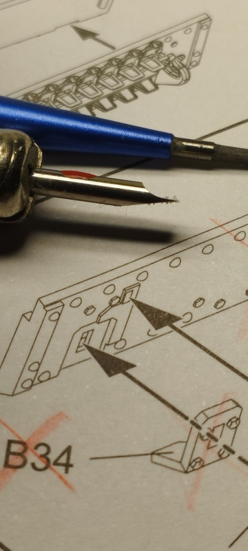

По поводу тележек не совсем понял, ежели честно,  какие два варианта?  по рессорам? у одних стяжка с продолговатым отверстием, а у других без? в
andreialiДата: Четверг, 10.04.2025, 23:48 | Сообщение # 27

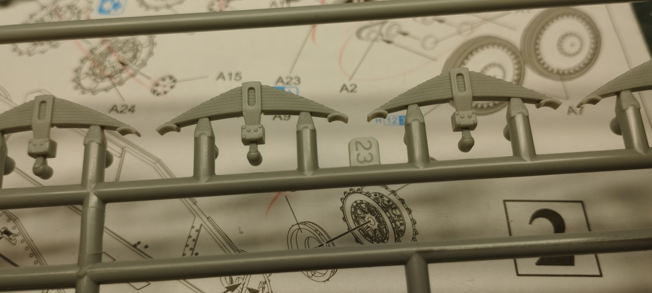

Речь об этих окошечках
В моем случае надо без окошечек

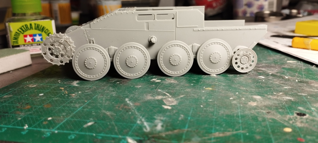

andreialiДата: Четверг, 10.04.2025, 23:51 | Сообщение # 28

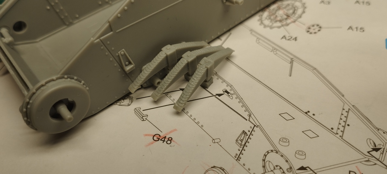

Подсобрал тележки,так что там темный чулан будет,а если грязью закидать?Вообщем,упарывтся не хочется smile

Да , я  так и понял, что речь про эти отверстия.   Стал глядеть на фото танков "Прага" , коли на базе их шасси сделан "гепард" .
И есть фотографии с такими окошечками , и есть  фото без них.
по какому принципу - пока не разбирался.  Но что-то мне подсказывает , что на поздних модификациях были с окошечками.
Но на твоих фото "гепардов"  окошечек нет, значит , чтобы не было много разговоров , работаем по чертежу  biggrin
