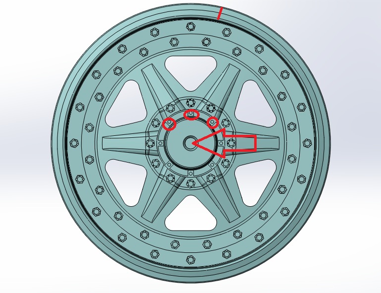

LokiДата: Четверг, 04.04.2019, 08:01 | Сообщение # 36
Сообщений: 721
Зарегистрировался: 14.07.2016

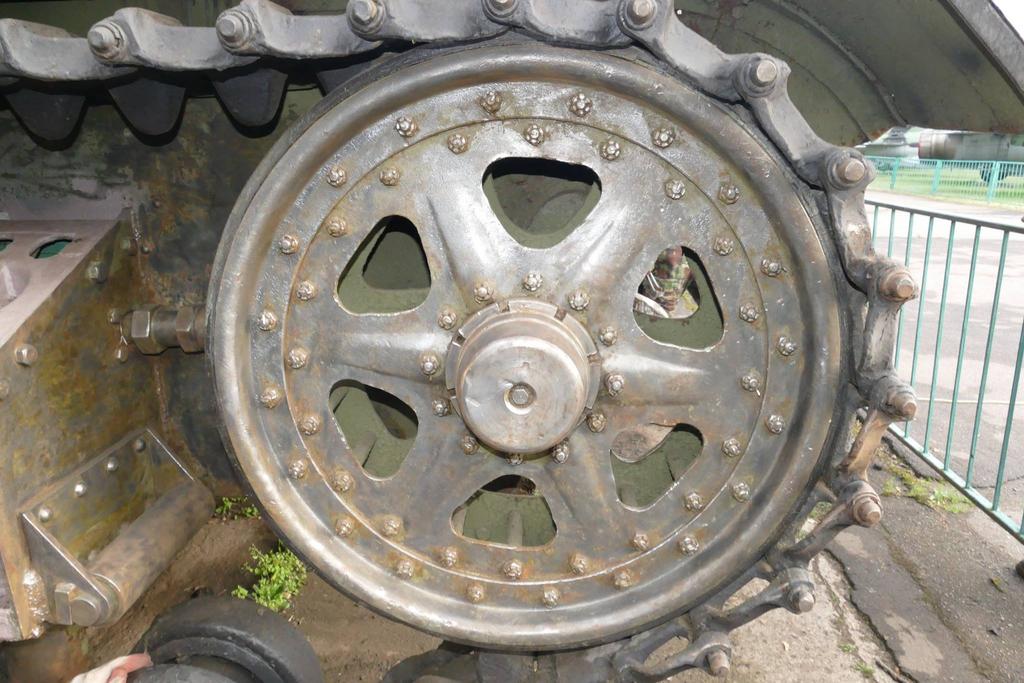

Вот так сейчас выглядит ленивец. Какие замечания будут?
NeoДата: Четверг, 04.04.2019, 09:51 | Сообщение # 37
Не вижу маленьких болтов в выемках
По центру в отверстии утопленный болт
Обод диска мне видится шире.
NeoДата: Четверг, 04.04.2019, 09:54 | Сообщение # 38
Еще не совсем понятна тонкая линия.
Лучи заходят слишком далеко, соответсвенно отверстия треугольные имеют другую форму и размер.
don_salluste_IIДата: Четверг, 04.04.2019, 10:03 | Сообщение # 39
Мне вот видится, что скругление ребра должно быть бОльшим радиусом
Радиус скруглений на "треугольниках" окон имхо мал.
Тём - а у тебя есть 38-й новый? Мож есть смысл отфотать как следует Звезды катки и ленивец?
Прикрепления: 2243633.jpg (138.0 Kb)
Сообщение отредактировал don_salluste_II - Четверг, 04.04.2019, 10:35
NeoДата: Четверг, 04.04.2019, 10:51 | Сообщение # 40
28-й? Есть. Так я фоткал.
LokiДата: Четверг, 04.04.2019, 16:10 | Сообщение # 41
Сообщений: 721
В выемках ввёртыши под плоскую шлицу. Диаметр 0,25мм.не пропечатается выемка.
От края болта до стенки слишком малое расстояние. При печати сольётся. Будет отверстие под болт 0,4 МК.
Обод увеличил.
Диск ленивца не плоский, а выгнутый. Парные концентрические линии это места перехода в конус и обратно.
Увеличил диаметр и подвинул вырезы. Лучи оставил как есть, только радиус скругления добавил.
DimidДата: Четверг, 04.04.2019, 17:08 | Сообщение # 42
Сообщений: 55
Увеличить бы радиус в частях окон,обращенных к центру диска.
LokiДата: Пятница, 05.04.2019, 07:21 | Сообщение # 43
Сообщений: 721
Изменил форму вырезов на ленивце и немного переделал поддерживающий. Добавил паз под сварку и увеличил высоту бобышки по центру.

LokiДата: Пятница, 05.04.2019, 18:49 | Сообщение # 45
Сообщений: 721
Блин, я уж весь в ожидании допов.
Я ещё рисовать не закончил, а ты уже на низком старте. smile
Вырезы чуть поуже и ближе к центру.
