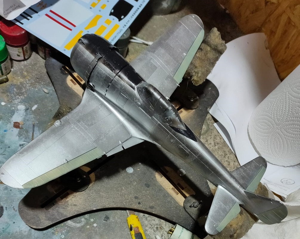

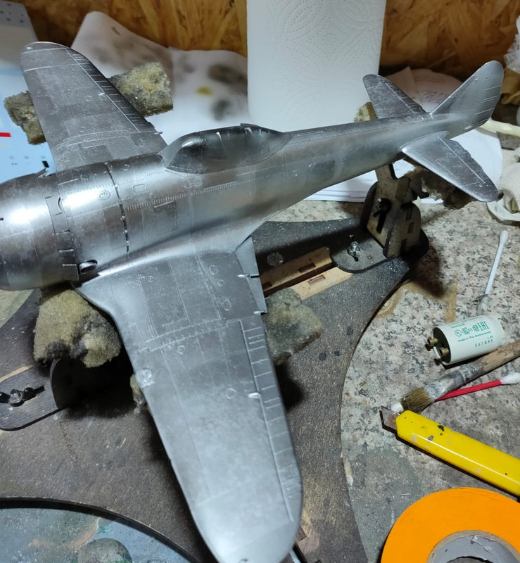

Serg106enДата: Среда, 18.05.2022, 20:38 | Сообщение # 31
Продолжаю покрас. Декали, естественно те, которые можно надуть аэром, надуваю....
andreialiДата: Четверг, 19.05.2022, 00:09 | Сообщение # 32
Металлик акрил от Тамии редкое гуано, красить им большой объект или плоскость никак нельзя - прёт зерно.
Есть от Мистер Хобби,сам не прбовал,но не слышал жалоб,в отличии от Тамии,
Serg106enДата: Четверг, 19.05.2022, 05:25 | Сообщение # 33
От Мистер Хобби - это всё те же полируемые металлики от Ганзы. Просто на баночках на крышках отлито Мистер Хобби. Отличные металлики для завершающих окрасов - после полировки нет ни малейшего намёка на зернистость. Однако, не терпят никаких химических и физических воздействий. После полировки вообще лучше брать  окрашенную часть в  резиновых перчатках, а после глянцевых лаков теряют блеск. Я использую эти металлики только для небольших объектов и каких то специфических мелких деталей.

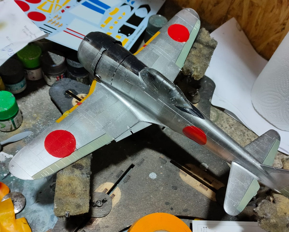

Serg106enДата: Пятница, 20.05.2022, 19:45 | Сообщение # 34
Начал надувать ОЗ и прочее....

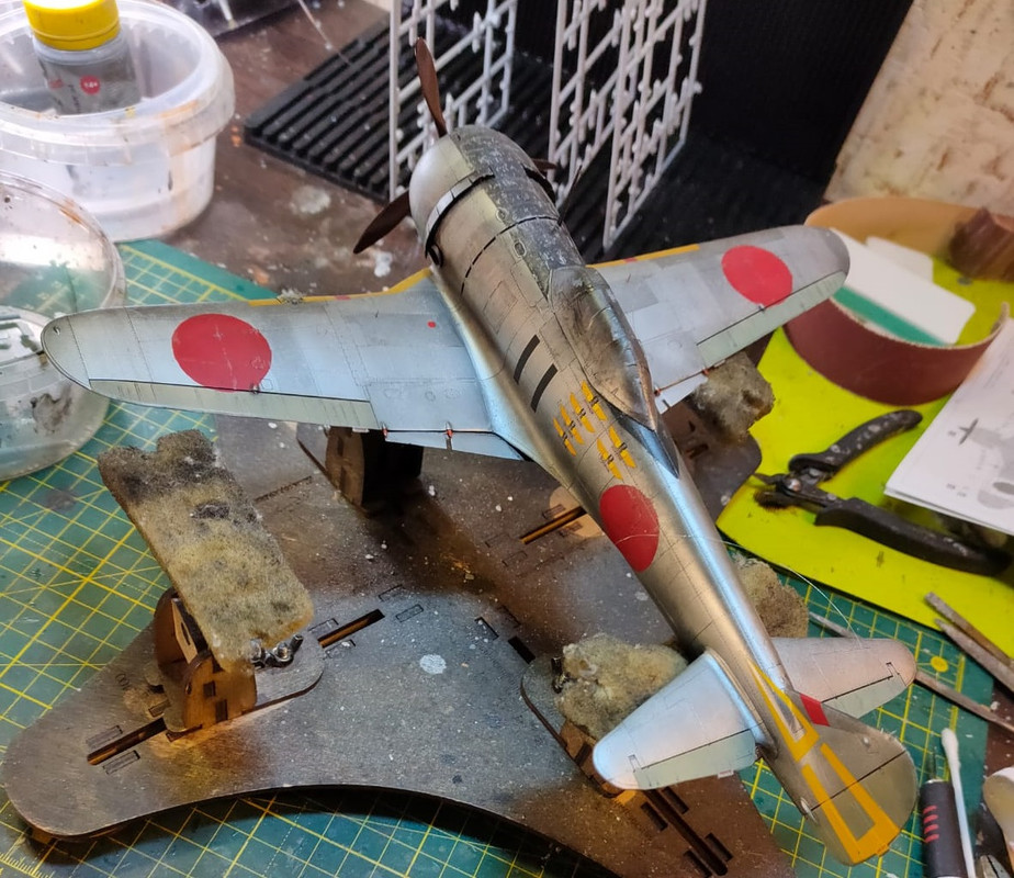

Serg106enДата: Воскресенье, 22.05.2022, 20:15 | Сообщение # 37
На данном этапе получается вот так.... Возможно ушатал излишне, может ещё кое что подправлю...
Fear71Дата: Понедельник, 23.05.2022, 18:46 | Сообщение # 38
Мои поздравления Серёг!
По "поюзанности" все гармонично, единственное что бросается в глаза "нулёвые" щитки шасси...
Serg106enДата: Понедельник, 23.05.2022, 18:55 | Сообщение # 39
Согласен, Сергей, можно было бы и их поюзать, но уже надоел аппарат, поленился и оставил как есть.... Ленюсь, что то в последнее время...  cry
NeoДата: Вторник, 24.05.2022, 08:32 | Сообщение # 40
Мне работа понравилась,вышло довольно гармонично. Ничего не режет глаз. Мои поздравления!
Serg106enДата: Вторник, 24.05.2022, 12:23 | Сообщение # 41
Neo, благодарю! Не всё получилось как задумывал, но в общем результатом сам остался доволен.  dry
