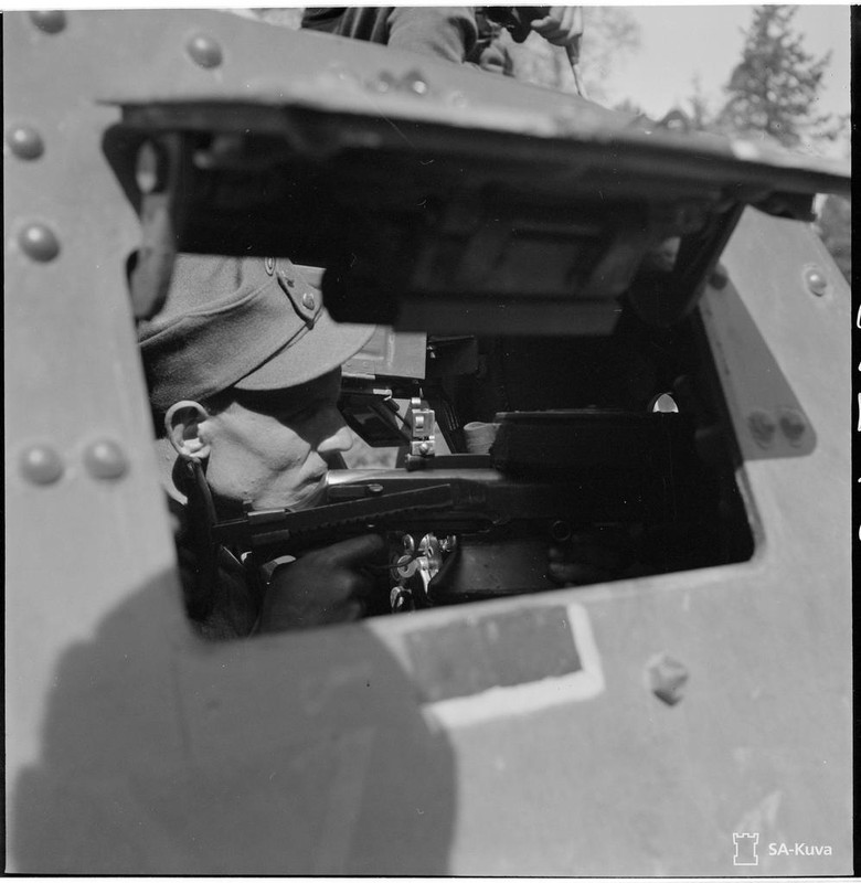

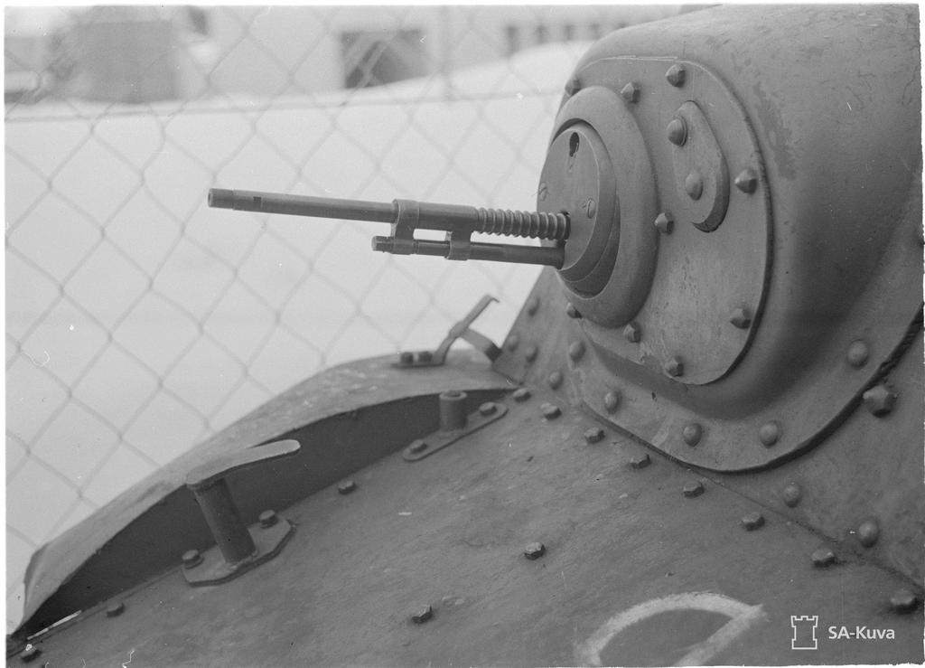

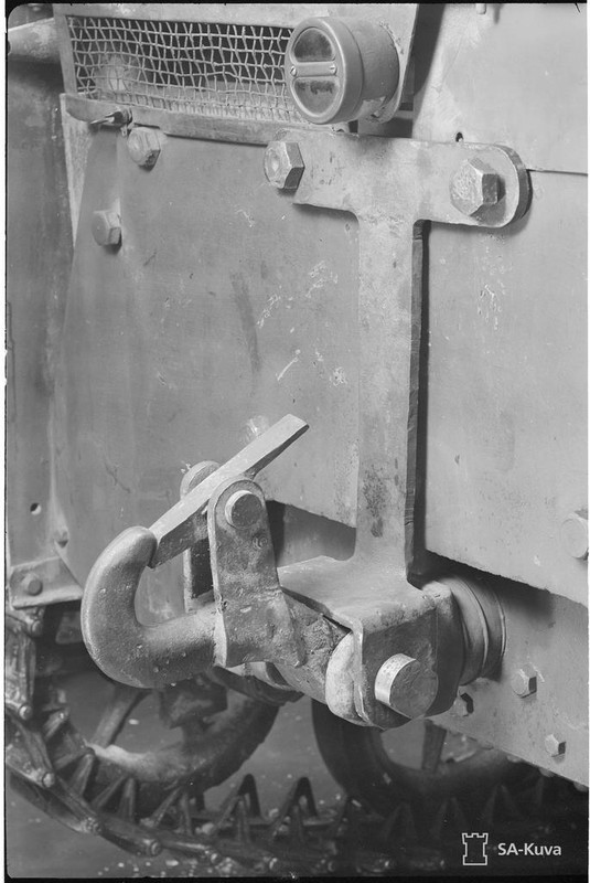

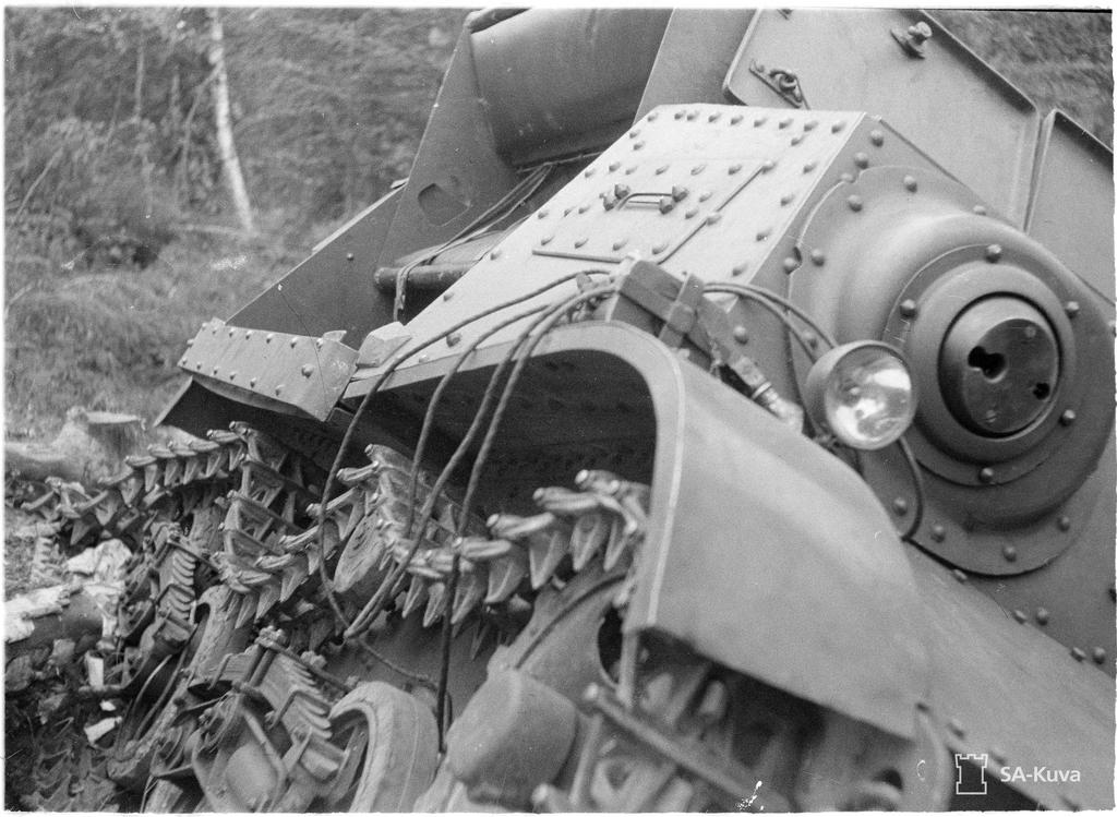

coast70Дата: Понедельник, 04.02.2019, 19:51 | Сообщение # 10
Великолепные фото!
А я нашёл по тэгу "Varkaudessa", там "Комсомольцы" после финского "капремонта" (ещё попутно много материала по Т-28 и Т-34).
Много фото отдельно отснятых частей Т-20, Т-34, Т28.
Как пример:
144008
143993
144017
Прикрепления: 1233915.jpg (80.2 Kb) · 0186501.jpg (85.0 Kb) · 8792639.jpg (105.2 Kb)
NeoДата: Понедельник, 04.02.2019, 20:01 | Сообщение # 11
Да, фото там много. Я сейчас активно архив изучаю. Если найду ещё фото с тягачем, обязательно сюда скину. Фото, конечно, изумительного качества.
