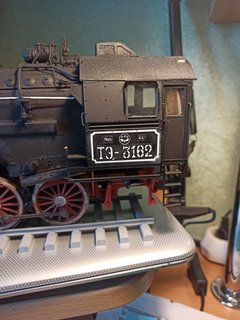

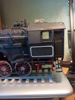

В этот раз другой боковик  будки машиниста сделал рамку и нанес декали.

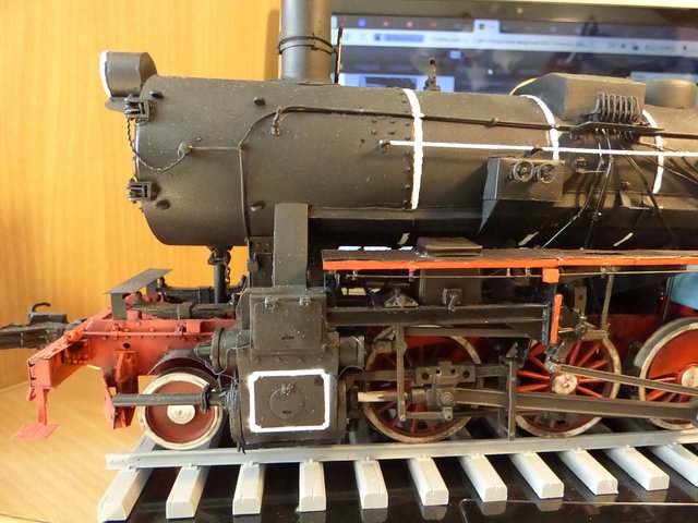

Ну а я продолжаю, в этот раз закончил другой боковик, закрепил тех трапы, сделал имитацию магистрали проводки, масленки.
Далее нужно будет изготовить: под будкой машиниста воздухапроводы и водопроводы, изготовить передние огни ( еще не придумал как это будет), меха между паровозом и тендером, закрепить козырек с цепью подвеса мехов. Далее большая работа в плане ЖД полотна и насыпи балласта....

Вечер добрый коллеги! И так продолжим, в этот раз изготовил и с имитировал магистраль пневмо гидро системы. В ход шла трубка латунная и пластиковая различного диаметра.

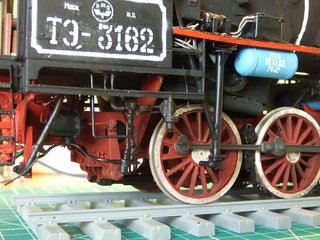

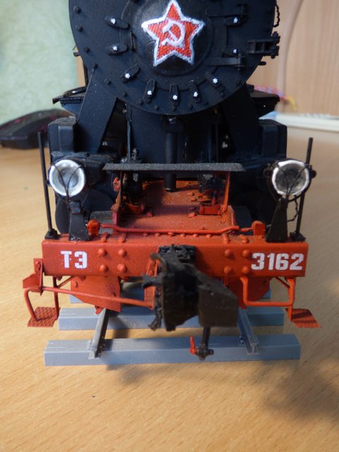

Добрый день коллеги! По тихоньку дело с сборкой завершаем, в этот раз добил перед. С нуля изготовил буферные огни, да с ними пришлось повозиться. Добавил к ним проводку. Поставил поручни до этого они у меня были, ну случайно обломил. Изготовил рукав соединительный и к нему кран. Нанес деки.

 Нанес деки.
Подложка видна на переднем "бампере" ,3162
СанычДата: Пятница, 09.09.2022, 16:05 | Сообщение # 194
Сообщений: 488
Да есть такая штука, у "Народной декали" она толстовата вроде.

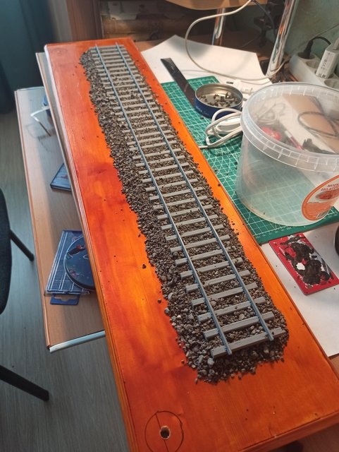

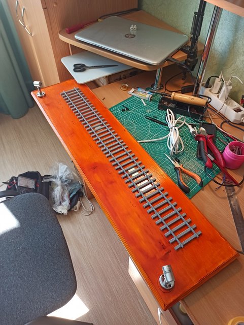

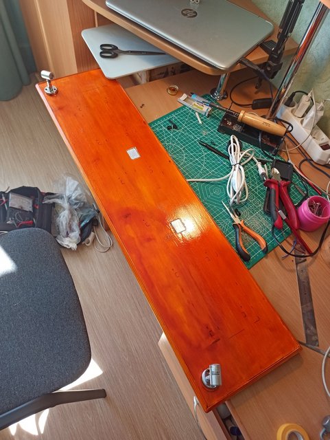

В этот раз работа была над основаниям, саму основу это "подступеник" взят в Леруа и обрамлен багеткой,
покрыт лаком по дереву. Снизу основы выбрал фрезой паз под проводку для подсветки и проложил провод с блочками и шнуром с выключателям. Зафиксировал само жд полотно (Русская калия от Миниарта) и подсыпал балласт, собранный на обочине дороги))))
Пролил все это дело разведенным ПВА с водой с помощью мед.шприца.
Далее покраска, красил Мигом.
Основания готово, конечно не хватает травки.... ну что есть.
