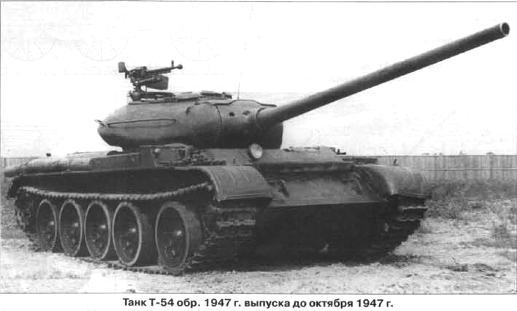

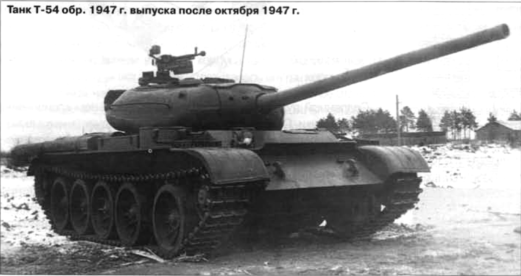

С этими машинами такая штука... До октября 1947 г на них был прямой шов стыка лобовых листов корпуса и не было амортизаторов. Машина считается обр. 1947 г. После октября 1947 г ввели шиповое соединение лобовых деталей и аморты. машину считают обр. 1948 г
photo sharing
DmitryShavrinДата: Четверг, 11.10.2018, 00:01 | Сообщение # 9
Павел, доброго дня. Рад, что заглянули.
Да, этот момент я знаю.
Буду делать именно позднюю машину - более массовую.
Хотел назвать тему "Т-54 образца 1947-1948 года"...))))
Но потом остановился на классификации ОБРМ - "Т-54 образца 1947 г. периода выпуска ноября 1947 г. - декабря 1948 г."
Этому же периоду соответствует наличие на первых и пятых катках с каждого борта дополнительных гидравлических амортизаторов. На Вашем фото раннего корпуса 1947 года видно, что этих амортизаторов еще нет.
Интересный момент - на раннем корпусе верхняя кормовая деталь подвижная и крепится на петлях... На более поздних машинах эта деталь была приварена к корпусу.
