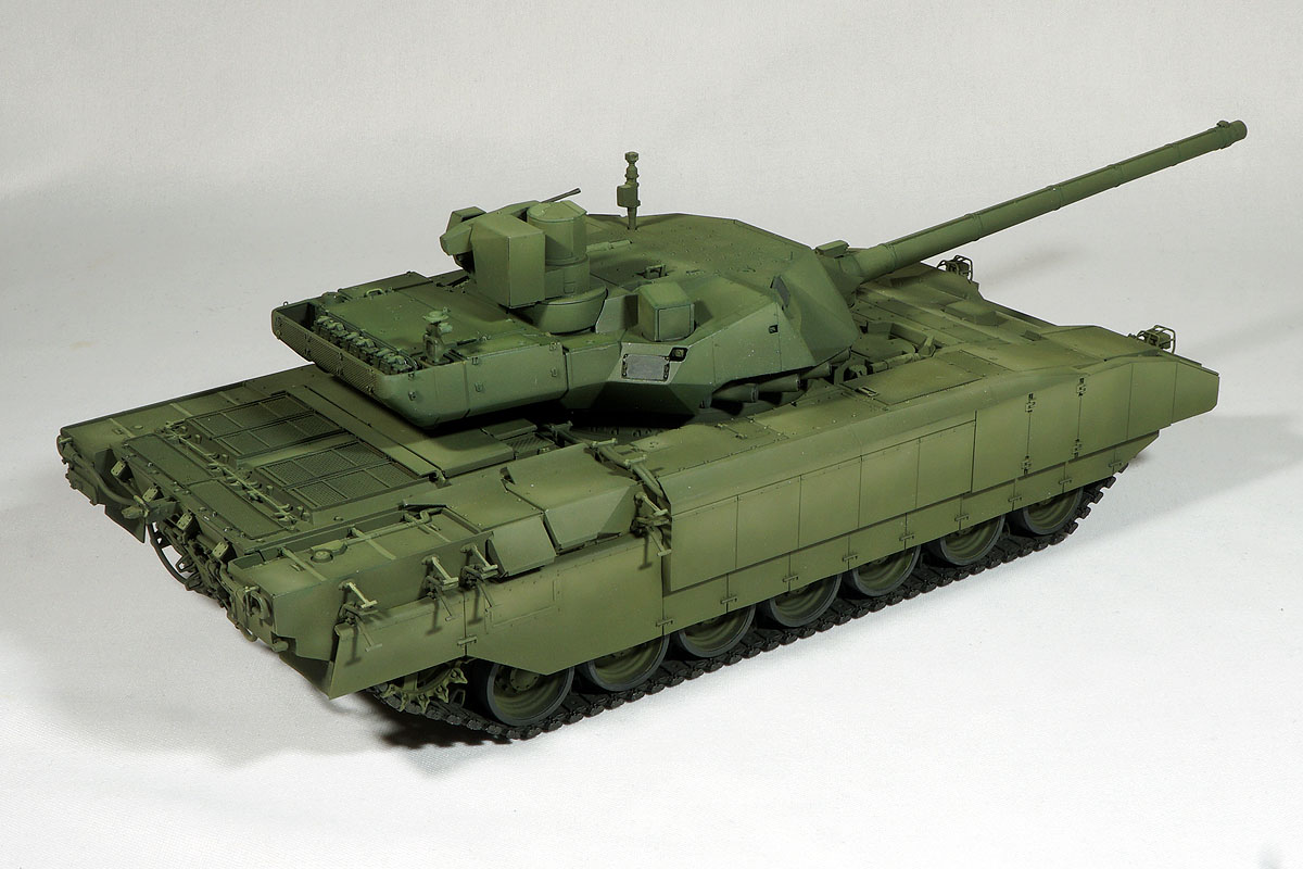

Работа по сборке "парадного российского танка XXI века" (почему-то на ум приходят ассоциации с т-35) практически закончена. Всем известная модель от "Звезды", "сдобренная" травлением (сетки+экраны) от Микродизайна. Собирал ее неспешно.. Скажу честно, особого удовлетворения от сборки не получил. Матчасть опустим.. Корпус собрался легко, а вот башня.. Пришлось выводить завалы половин, зашлифовывать щели и т.п. Нарезать часть видимых стыков Особо порадовал Микродизайн, не дав инструкцию, отправив в группу технической поддержки за ее скачиванием. Предлагаемая им проволока для корзины слишком толста и туга, заменил ее на свою, сетка корзины не имеет никаких рисок для сгиба. Гнул ее сам, сверяясь с кормовой частью башни. Противокумулятивные экраны сложились хорошо (5 дней пайки по 2-3 часа). А вот их установка вылилась в проблему. Наклон трубок-держателей, заданный производителем неверен. Пришлось и здесь возиться. Впереди работа с оптикой, панорамным прицелом.. Результат на сегодня..

rossomachinДата: Суббота, 16.01.2021, 19:04 | Сообщение # 2
Собрано вполне симпатишно

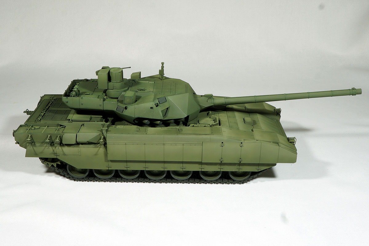

Ночной окрас, в прямом смысле этого слова, модели окончен. В качестве базового оттенка использовал XF-58. Высветления, очень аккуратные, сказал бы - деликатные, делал той же краской с добавлением XF-57. Бандажи катков -XF -85, траки, ствол пулемета - XF-1. Небольшие огрехи, которые продемонстрировала макросъемка, в принципе некритичны и легко устранимы...Работа продолжается..
