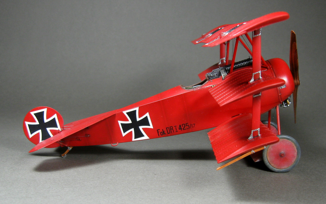

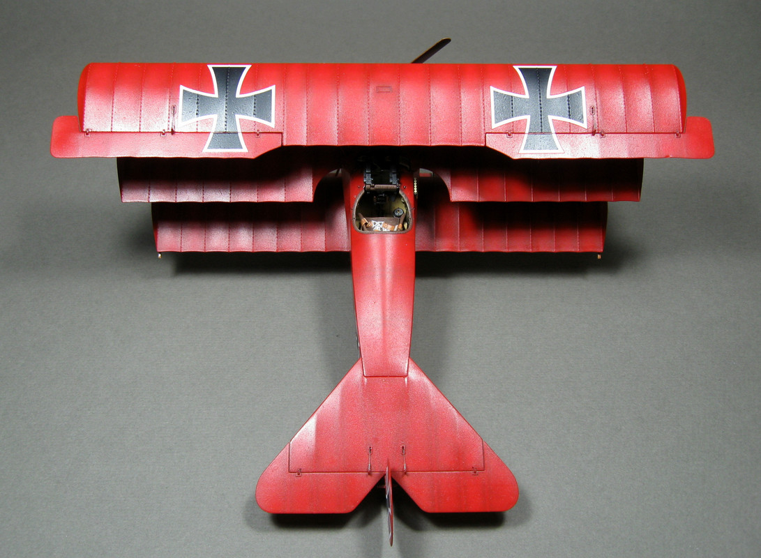

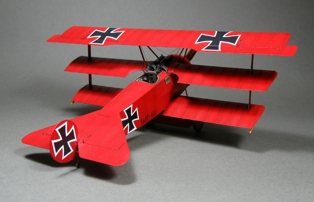

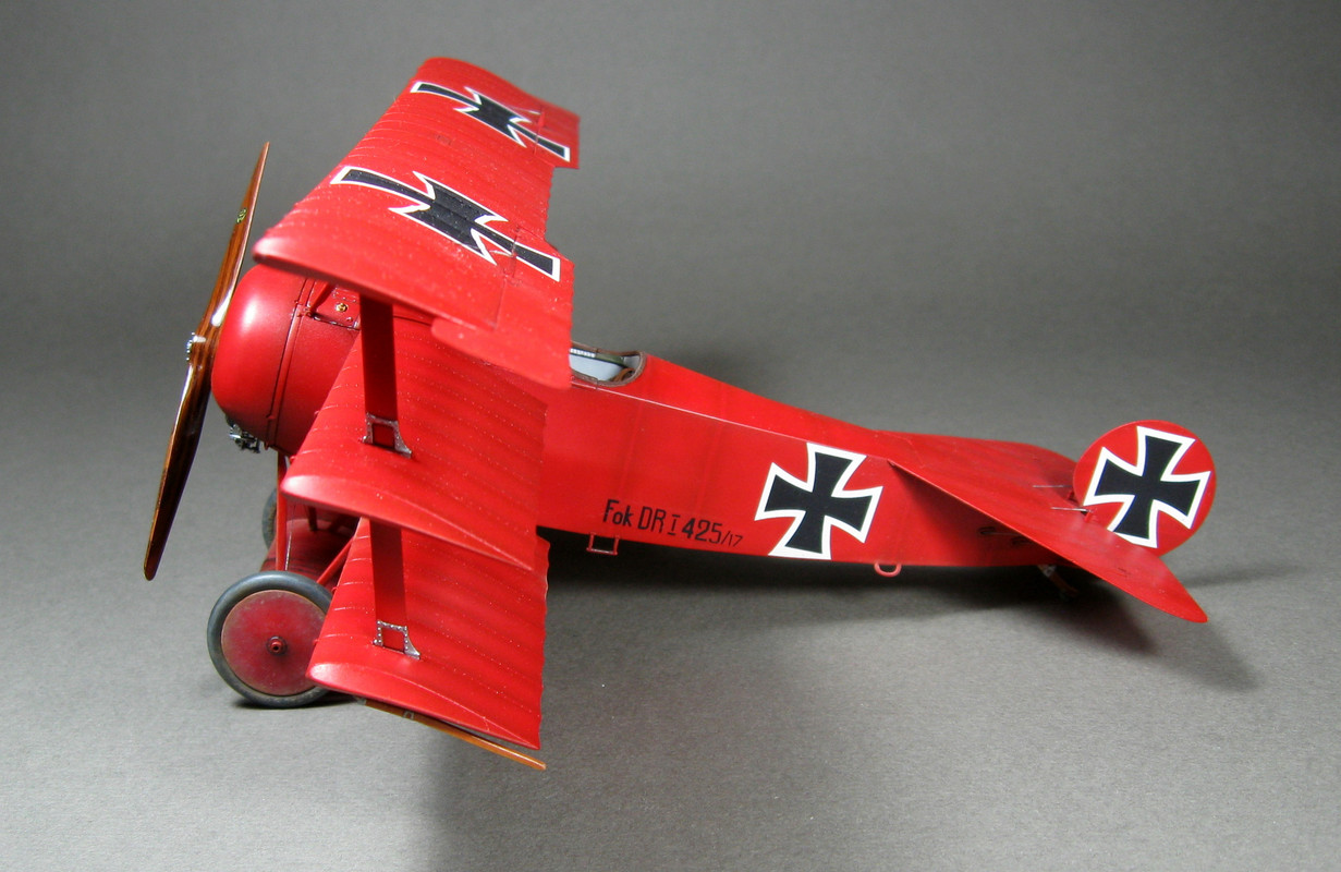

Добрый вечер! Закончил очередной аэроплан. Продолжаю нагнетать количество плоскостей. На этот раз триплан от Энтони Фоккера - драйдеккер, в простонародии - "дырчик".
У меня ложилось мнение, что китайские товарищи купили оснастку у Вингнатов готовую процентов на 95%, но мучится с доведением на собирались. В инструкции много непонятных мест. Основная плата с плоскостями выгнута дугой. Пришлось жестко выпрямлять. По поверхностям модели мелкие, малозаметные следы от стыков прессформы, надо шкурить. Из дополнений - Квиновские декали, очень пригодились!
  Но, отложим ворчания, модель сложилась прилично. Ставлю твердую четверку.

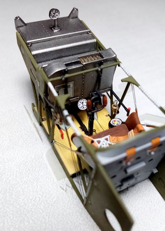

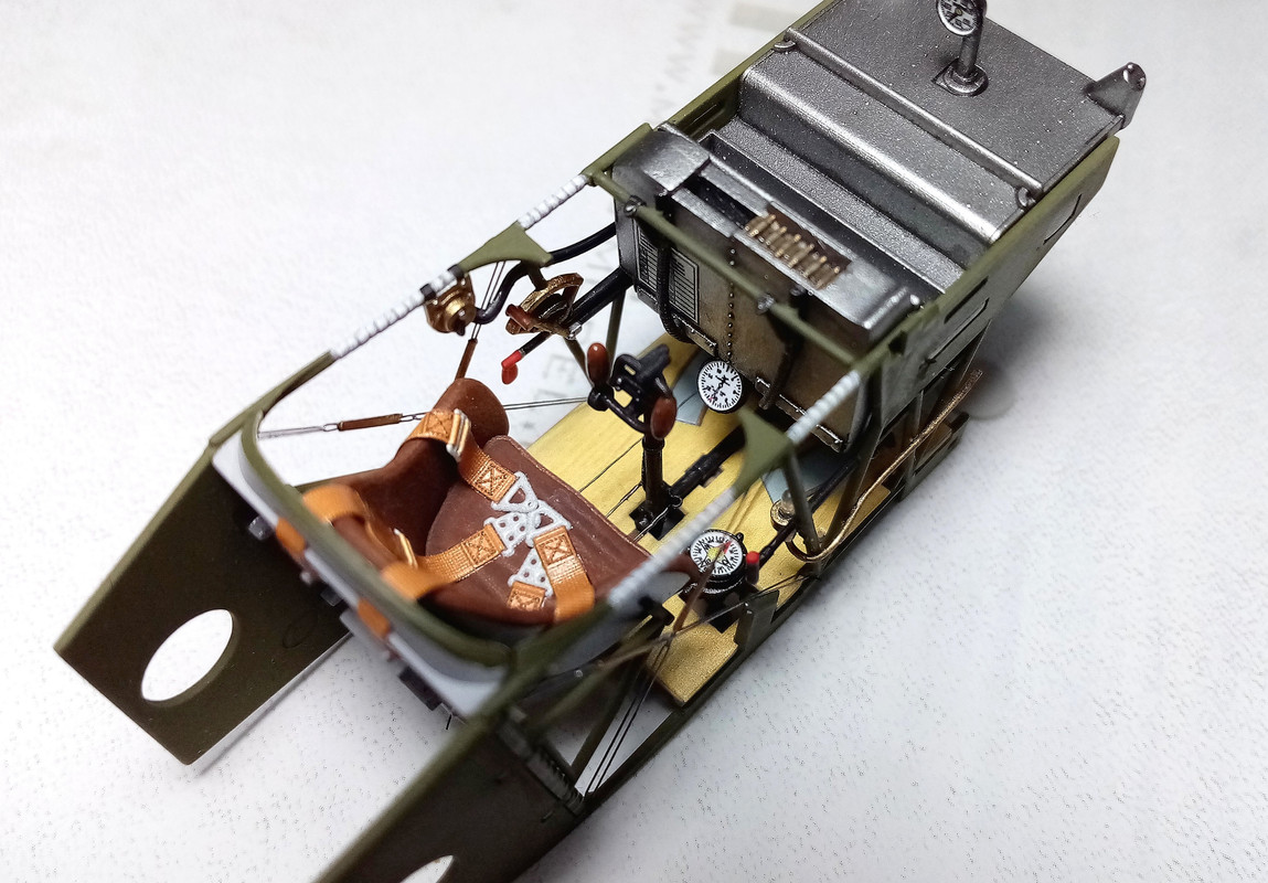

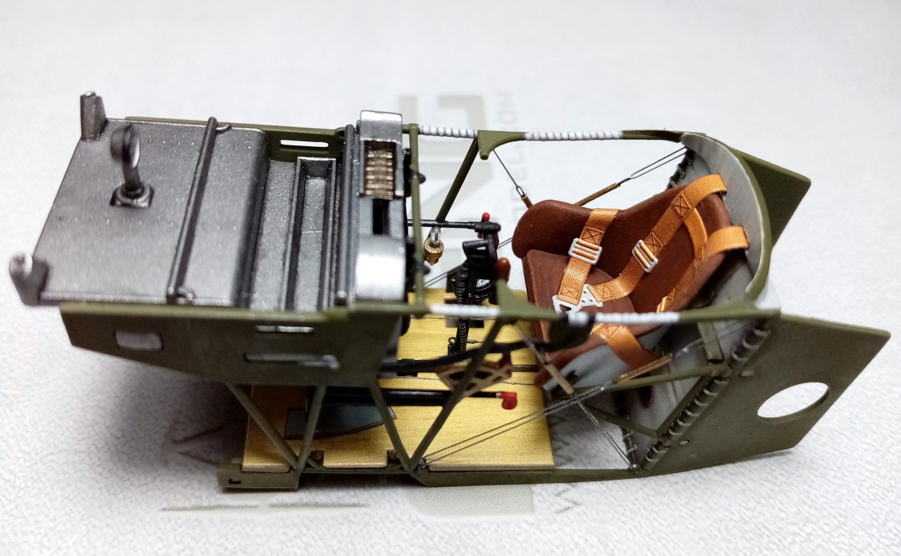

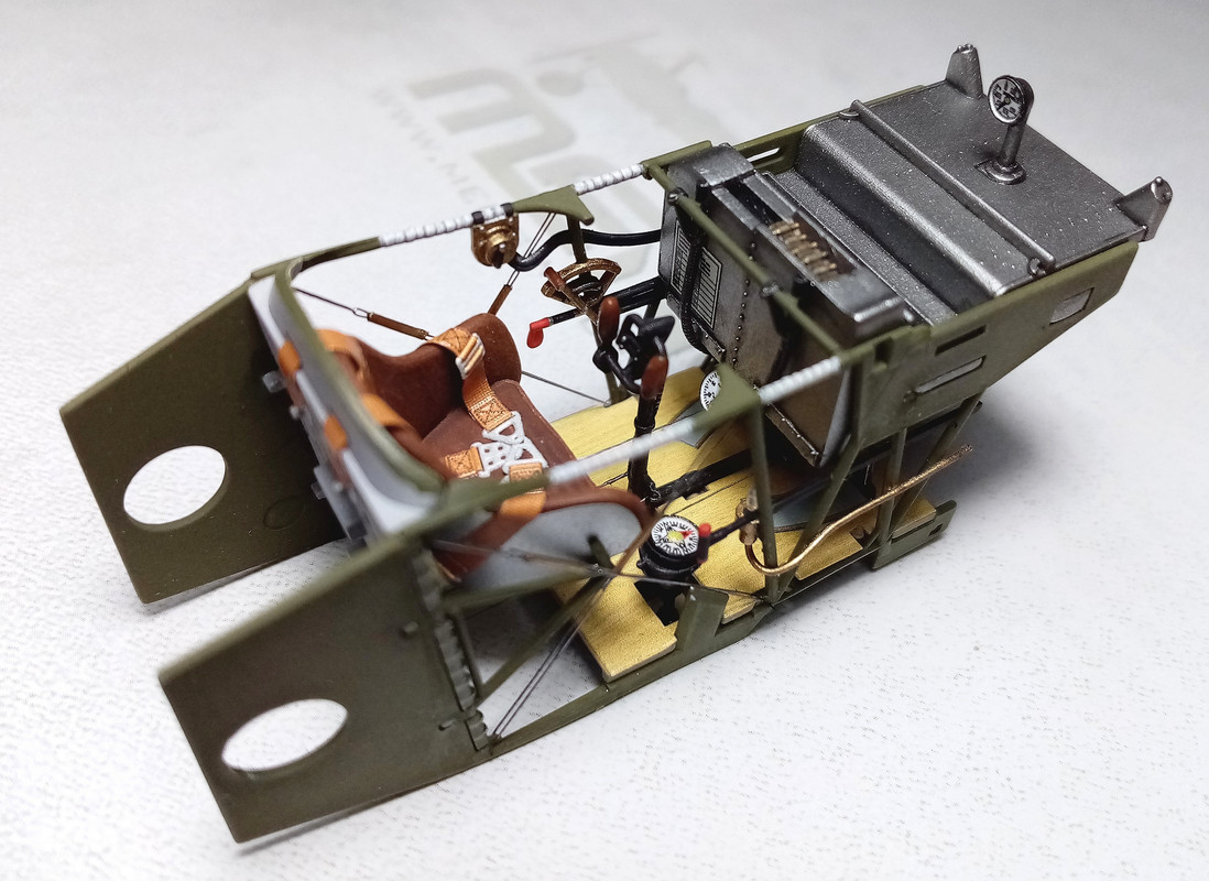

В кабине добавил растяжки. И пульсометр - такая прозрачная колбочка на латунном основании по правому борту.Остальное базовый набор и Квинта.Кстати, по пряжкам потом прошелся металликом, родной цвет декали не внушает.

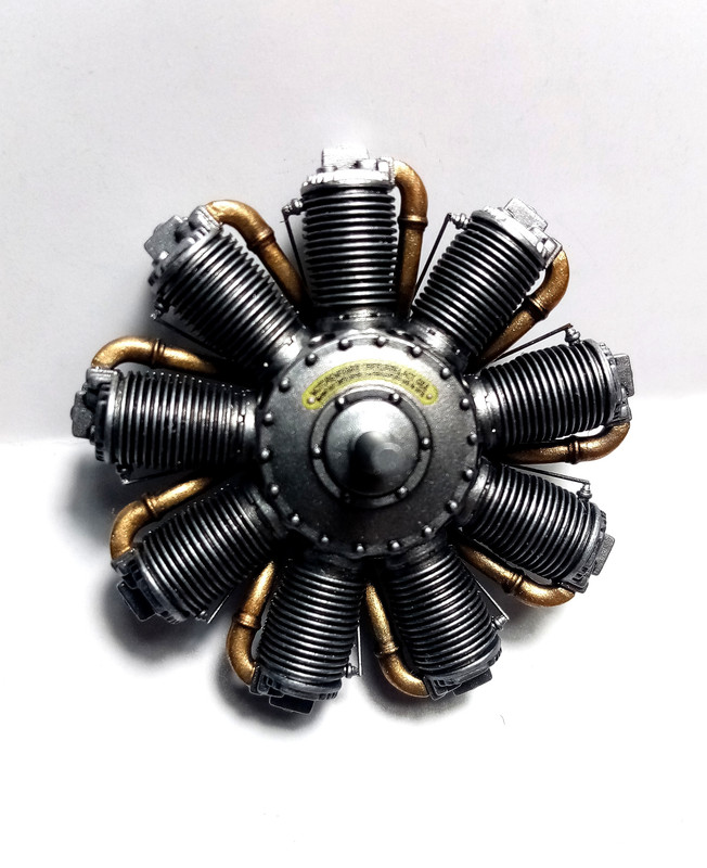

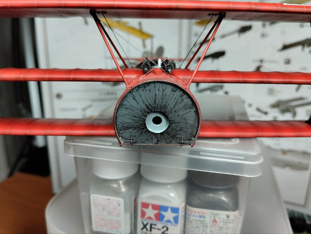

Двигатель доработан тягами из тонкой проволоки, но онирасположены с тыла, потому и не больно видно. А вот "квинтовская" табличка его очевидно украсила.

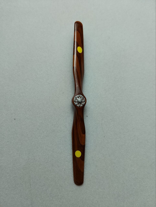

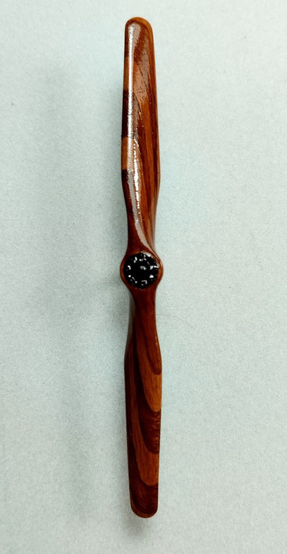

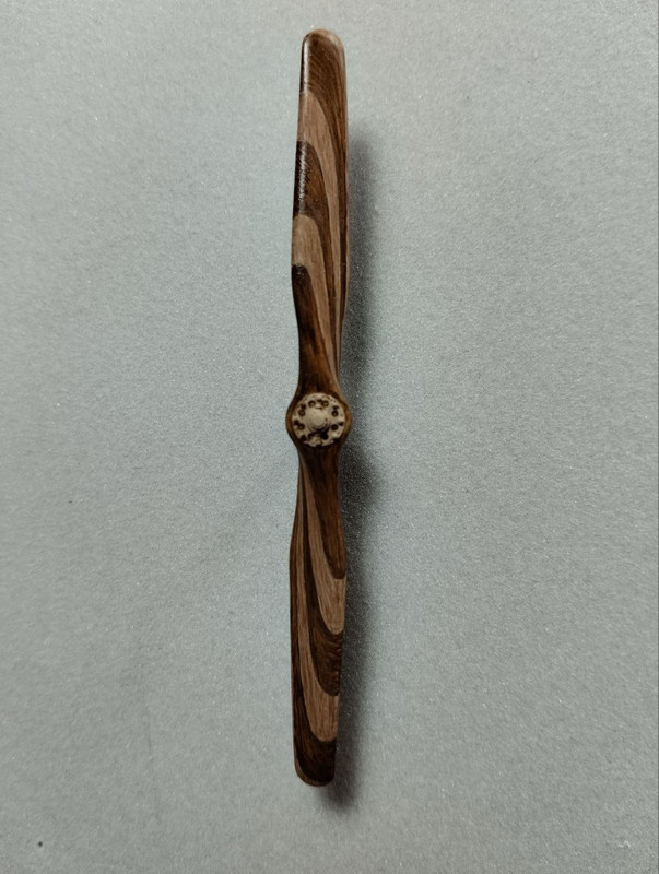

Винт естественным образом потребовал вдумчивой окраски.Основу задул тамиевским акрилом, XF-78, кажется. Темный слой - художественное масло, чуть
разведенным тиккурилой 1050. Три дня сушки, а потом по светлым слоям тонкие прожилки водным акрилом. Сверху лак, смесь акрилового красного и смоука от Тамии. Декали на винт в модели нет! Пришлось просить друга печатать на прозрачной декальной бумаге. Кружки надул белым тамиевским акрилом, потом желтым прозрачным, чтобы изобразить логотип, фирмы "Аксиал пропеллер" под слоем отделочного лака.

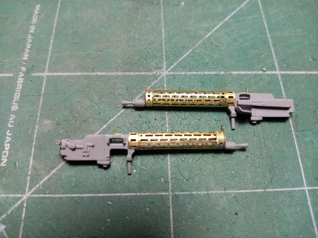

Пулеметы. Родное травление тоненькое, требует аккуратности. Но получается красиво!

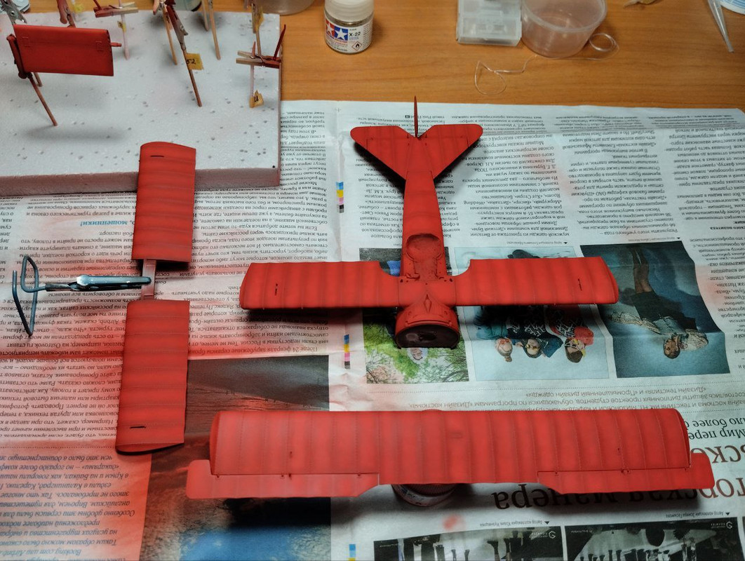

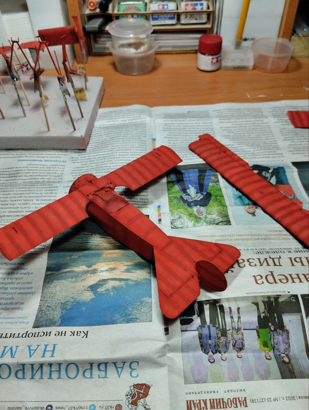

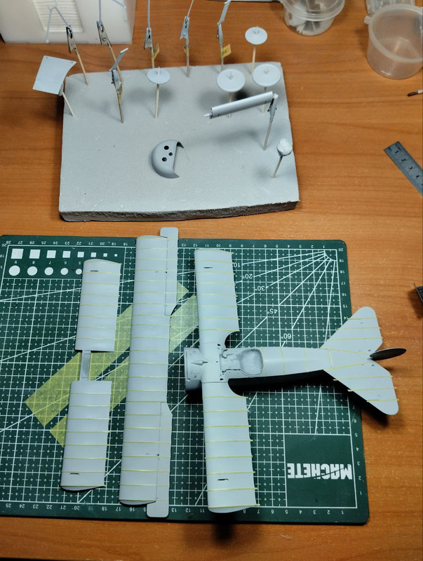

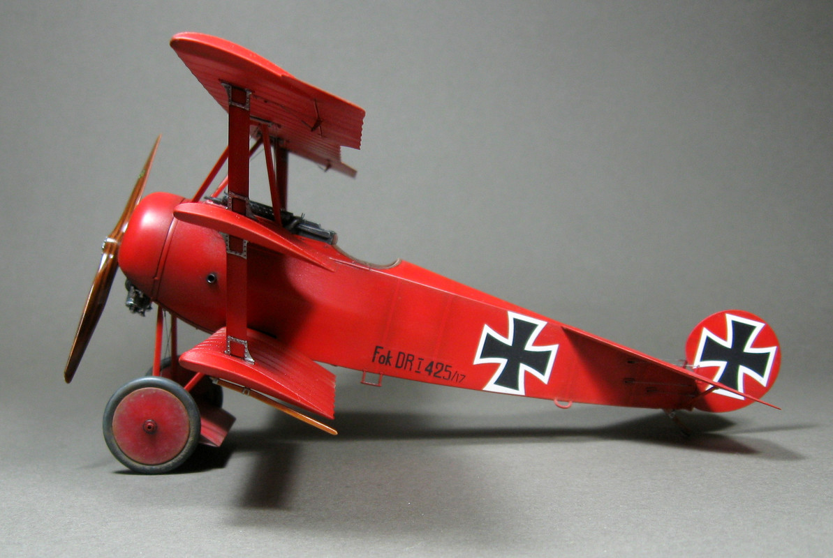

Окраска, как практически у всех многопланов, до окончательной сборки.Ох и намучился я с этим красным! Дал прешейдинг по серому грунту. Начал дуть красным ... и получаю какой то нелепый коричнево-вишневый оттенок! Надул наверное слоев семь! В отчаянии посещала мысль, а не смыть ли все это безобразие! Но друг помог, посоветовал задуть непотребство тонким слоем белой грунтовки тамиевской. Плотная и укрывистая. Тончайшим слоем задул места,где ну жен основной оттенок, не трогая затемнения. И опять поверх тонкие слои с просушкой в сутки. Причем заставлял себя чисто механически надувать тонкий слой, а разглядывать только на следующий день. В общем рекомендую, если красный делать, грунт белый, а прешейдинг коричневый. Не повторяйте моих ошибок!

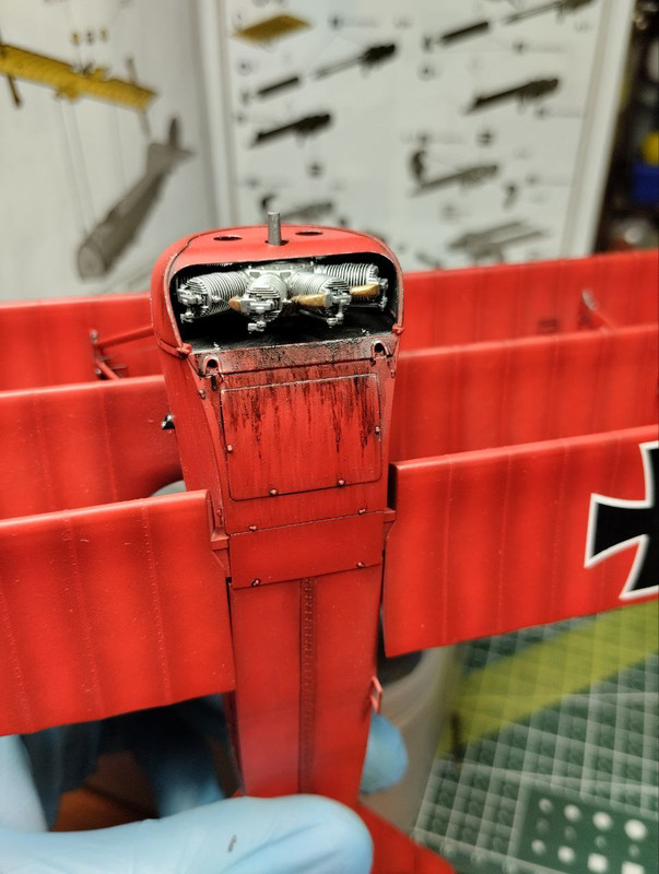

Потом небольшое освинячивание. Ротативные движки плевались маслом замечательно.

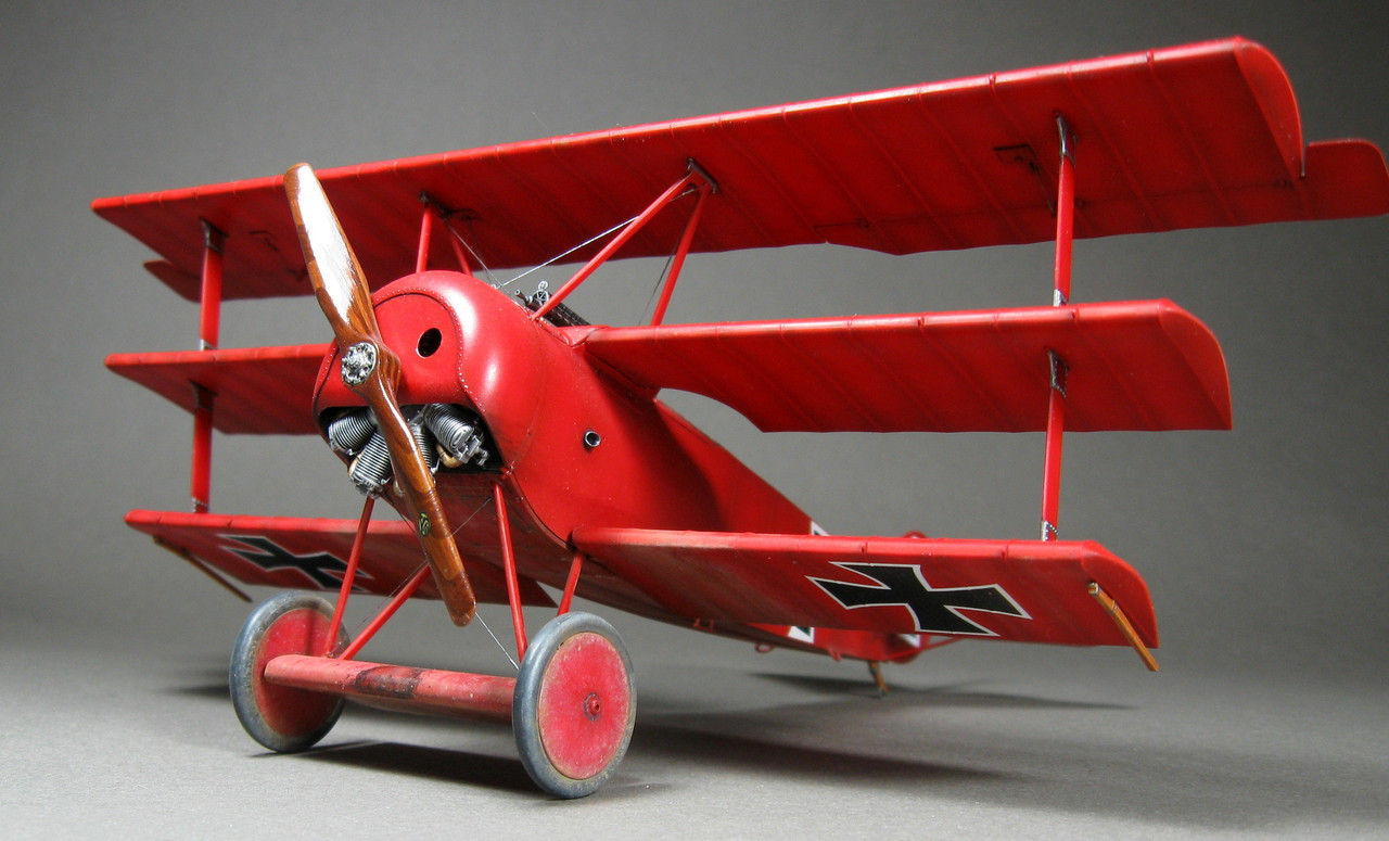

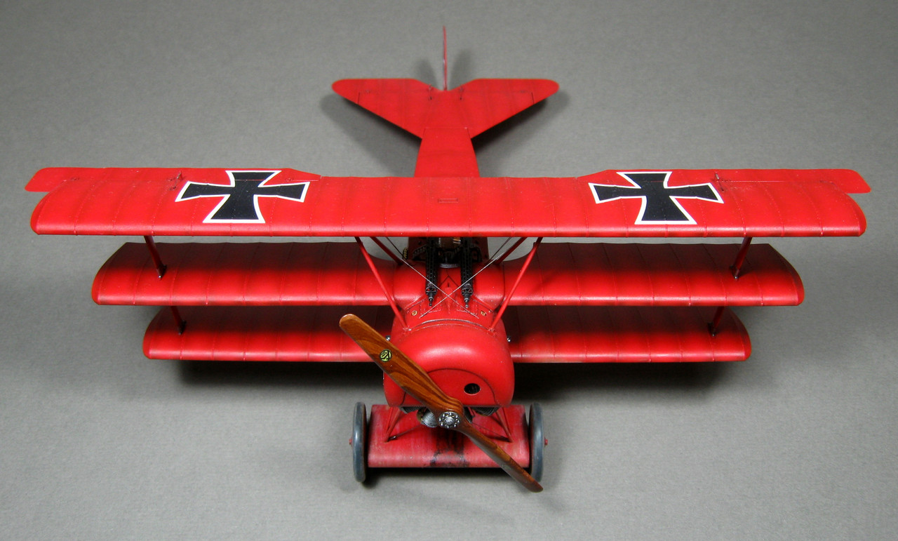

Дальше окончательная сборка и запыление и забрызгивание. И окончательный результат.
Все. smile
